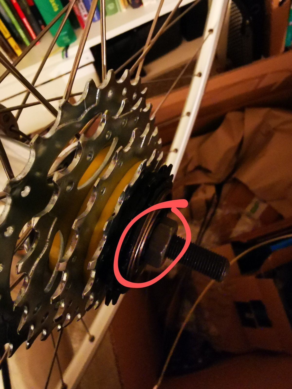

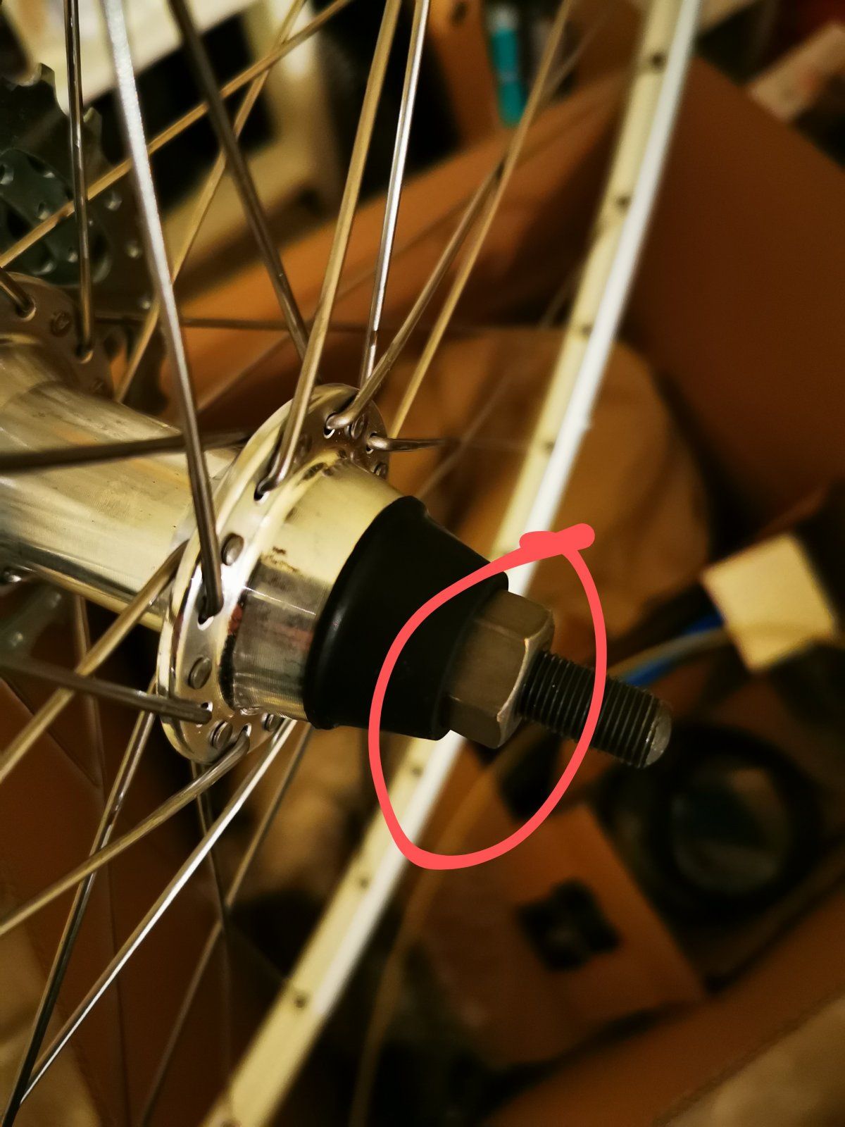

Vermutlich eine doofe Frage, aber das sind doch die Kontermuttern oder?

Nein! Das sind Muttern aus dem Schraubenladen. Kontermuttern sind dünner und an der Außenseite geriffelt.
Der Schraubkranz hat aber ungewöhnlich breite Ringe zwischen den Ritzeln. Ist das überhaupt ein Schraubkranz, die Ritzel schauen eher nach Kassette aus, gebastelt? Eigentlich müsstest du die Nabe leicht auf 126mm verschmälern können, unter dem Gummi sind Zwischenringe, notfalls muss neu zentriert werden.

Schraubkranz mit nur 4 HG Ritzeln....
Und Zwischenringe so breit das da ne Kette zwischen passt ?
Was das denn ?
Bei Vollachse ist doch alles easy, da kommt es ja nicht so knapp drauf an. Du musst nur links und recht glech viel wegnehmen. Die Lagerkonen sollten aber schon gekontert werden.
Der Schraubkranz scheint ein 5-fach Kranz zu sein, bei dem jemand das kleinste Ritzel abgeschraubt hat. Das sollte da wieder drauf. Mit der Heldenübersetzung wird deine Freundin aber wahrscheinlich nicht glücklich.
Kontermuttern werden über ihre Funktion (kontern) definiert und nicht über ihr Aussehen.
dh. das sind Kontermuttern und können daher nicht einfach weggelassen werden. Man kann sie aber gegen schmalere Kontermuttern ersetzen.

Nicht bei Vollachse, da ist das egal. Unter dem Gummikonus auf der linken Seite müssten noch Spacer sein, wie auch unter dem Schraubkranz. Entsprechend wegnehmen und eventuell durch U-Scheiben ersetzen, dann passt das.
Achse am Ende bei Bedarf kürzen.
Kannst du mal erklären was die Art der Radbefestigung mit dem Rahmen aufweiten zu tun hat ?
Und wo sitzen denn wann Spacer unter dem Schraubkranz , der Gewindestummel auf der Nabe ist doch fix ?
Ein "normale" M10 Mutter hat eine Höhe von 8.4mm. Wenn man diese jetzt durch Shimano Kontermuttern mit 3mm ersetzt, hat man schon 2x5.4mm eingespart. 135mm-10.8mm=124.2mm.
Aufweiten von 120mm auf 124.2mm sollte kein Problem sein. Vielleicht kann man auch noch bei den Distanzscheiben etwas einsparen.
Bei der Suche nach Kontermuttern unbedingt auf das Gewinde achten. Normal wäre M10x1. Es gibt aber auch Achsen mit 9.5x1.
