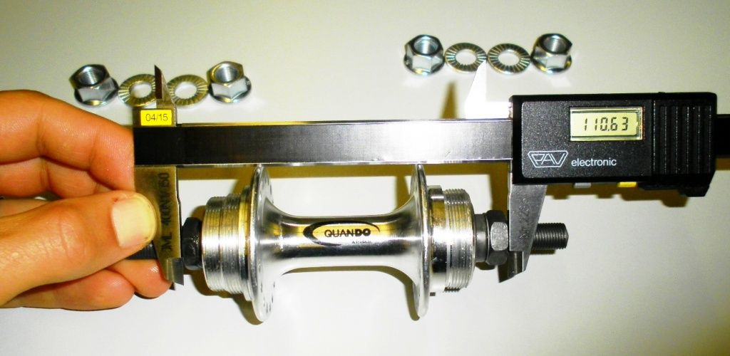

Hallo zusammen, hat schon mal jemand diese Naben eingespeicht?
Hab da ein Paar fragen
HR Nabe ist nur 110 breit...
wie soll ich diese verlängern (auf beiden seiten um 8mm um auf insgesamt 126mm zu kommen???)
handelt es sich vielleicht um die hier:
http://www.ktgroup.net/kt_5i3r.html

Ritzel mit Freilauf sind wohl breiter, als solche ohne. Deshalb der Unterschied.
Was passiert denn, wenn du die Nabe aufspacerst und einbaust? Stimmt dann noch die Kettenlinie? Doch wohl eher nicht. Oder?
DAs klingt alles, sagen wir mal, ungewöhnlich.
In der Regel sollte eine FlipFlop Nabe in der Tat symmetrisch sein. Und 110mm scheint mir auch, als ob da etwas fehlt, da in der Regel die NAben 120mm Einabumaß haben müßten. Vielleicht haben die auch eine BMX-Nabe eingebaut. Leider habe ich gerade nicht vor Augen, was Einzig da für eine Nabe verwendet.
Wenn es überhaupt lohnt die Nabe weiter zu verwenden ( die verlinkte Quando wäre das qualitative Minimum analog zu den Novatec Track z.B.), würde ich mich an der Kettenlinie orientieren, die etwa 41-42mm betragen sollte ( Nabenmitte bis Ritzelmitte), danach die Spacer einbauen.
Einzig hudelt eine Menge nicht zueinander passenden, meist qualitativ unterirdesches, Zeug zusammen. Als mir das letzte Mal so ein Rad unter die Finger gekommen ist, schienen mir Bremsen und Naben als weiter verwertbar. Kann mich aber auch irren.

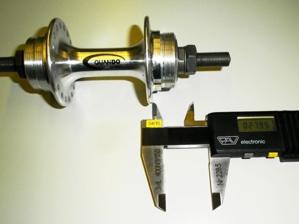

anbei die Bilder:

Links scheint schon mal ein Zwischenring zu fehlen, vielleicht fehlt ja auch mehr, vielleicht haben die auch die falsche Einbaubreite genommen. Würde mich nicht wundern.
Du mißt im Prinzip schon richtig.
Aber die sonst üblichen Speichenkalkulatoren benötigen den Abstand Nabenmitte bis Flanschmitte, jeweils rechts und links.
Eigentlich gehört, so es eine FlipFlop Nabe für ein SSP mit 120mm Einbaubreite sein soll, diese symmetrisch. Es gab durchaus eine Variante von Hinterradnaben, die auf der einen Seite einen Schraubkranz mit vier bis 5 Ritzeln aufgenommen haben und auf der anderen ein starres Ritzel ( für das "runde-Tritt-Training") aufgenommen haben. Ein solches Hinterrad wurde natürlich asymmetrisch aufgebaut.
Was diese Quando Nabe nun wirklich darstellen soll, kann ich Dir auch nicht sagen.
Wenn es die Achslänge zuläßt, erweitere die Zwischenringe so, dass auf beiden Seiten die Achsenden gleich lang sind.
Für die Speichenberechnung empfehle ich den spokomat von Xrated oder den spocalc von Damon Richards.
Schick denen das Ding zurück, las dir Einkaufspreis und Porto erstatten und kauf dir eine vernünftige Nabe. Eine 120er aufzuspacern scheint mir, wg. der Kettenlinie auch machbarer.
Ich habe im Kopf, daß 110 mal für Keirin üblich war. Vlt. sind ja deren Rahmen so ausgelegt.
Alleine die Tatsache, daß sie in ihrem Shop die Teile falsch benennen und daß dort jede Information über die merkwürdige Einbaubreite fehlt, zeigt, daß die keine Ahnung haben von dem was sie tun.
Kannste mal sehen................ Auf die Idee, dass Du Dir die Nabe neu gekauft hast, bin ich gar nicht gekommen. Hätte auf Resteverwertung getippt........ Die verlinkten Naben, offenkundig billigste Konus-gelagerte Naben lohnen ohnehin nicht die Mühe.
