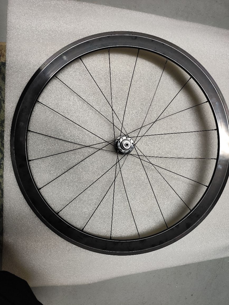

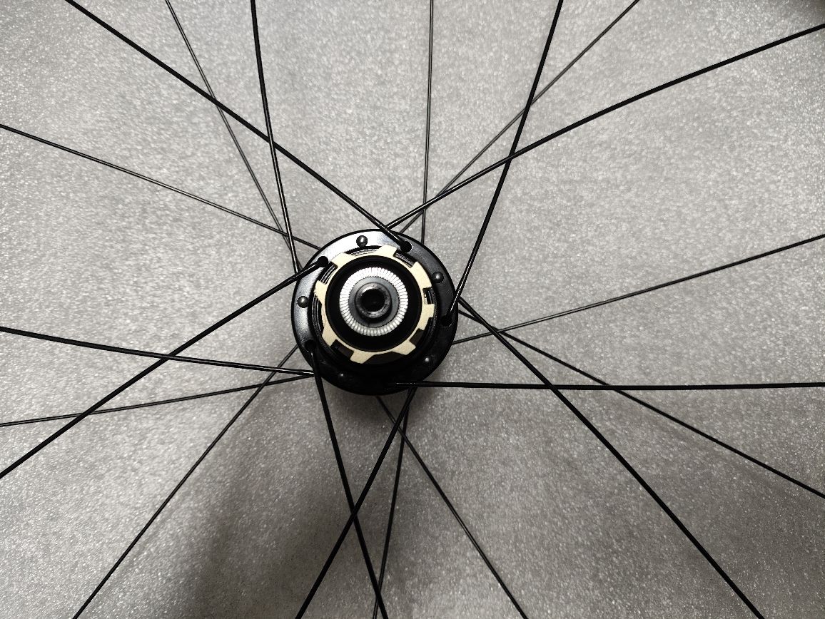

Update...
Man soll es nicht glauben, aber ich hab es endlich geschafft.
Ich bitte um eure Meinung ob alles richtig ist?
Habe die Nippel erstmal "handfest" gezogen, trotzdem glaube ich nicht das ich da noch so viel drehen kann um annähernd eine fahrbare Stabilität zu bekommen.
Danke!
Nanu, warum nicht? Fürs Spannen schmiere ich die Nippel mit Kriechöl. Damit lässt sich dann allerdings ohne Mühe zu viel Spannung erzeugen & ist etwas Gefühl & Vorsicht gefragt...
@vorTrieB
Nur handfest deswegen, weil ich rechts kürzere Speichen will. Hatte ursprünglich vor washer unterzulegen, ist aber mit dieser Felge unmöglich.
Aber ansonsten ist meine erste Einspeichung wohl korrekt?
Bin mir nämlich immer noch nicht sicher wegen der Stellung der Speichenköpfe
