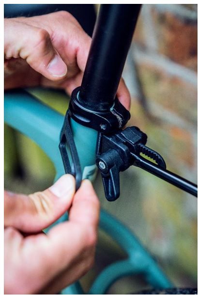

Am einfachsten wäre es, man nähme die Ortlieb Sattelstützenverbindung (s. Bild) und erweitere die Schließverbindung, die (urspünglich) um die Sattelstütze zu ziehen ist, so dass sie um das Steuerrohr gelegt werden kann.
Diese Erweiterung könnte simplerweise durch eine zweite Lasche einer zusätzlich zu kaufenden zweiten Sattelstützenverbindung für den Ortlieb-Rack-Gepäckträger oder anders geeignet, so verlängert werden, dass sie um das Steuerrohr passt und mit dem dafür vorgesehenen (stufenlosen) Mechanismus geschlossen werden könnte. Das wäre die einfachste Variante. Und so recht fällt mir nicht ein, warum das nicht gehen soll.

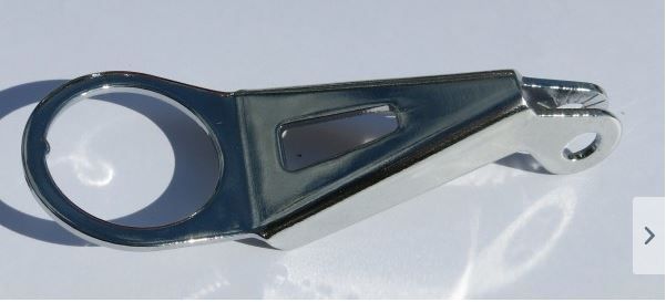

Interessant für meine Zwecke ist die Idee der Befestigung der Strebe durch einen Ring mit 1 1/8 Zoll am oberen Gabelschaftrohr. Hier müsste man imrpvisieren:
Man könnte z. B. eine Lampenhalter-Steuerkopf mit 1 1/8 Zoll (meine Gabel) nehmen und direkt am unteren Ende des Gabelschaftrohres montieren. Das Ende mit der Schraubvorrichtung zeigt nach unten und könnte möglicherweise bereits mit einer Strebe des Gepäckrägers erreicht (verbunden) werden.

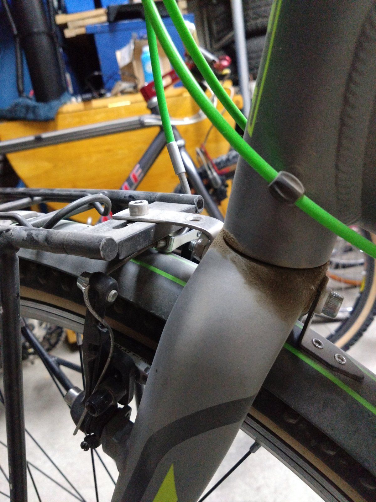

Weil es schnell gehen sollte hab ich das mal so gelöst.
Ich transportiere da vorn nur 2 Mal Isomatte und Schlafsack, also höchstens 5 Kilo.
