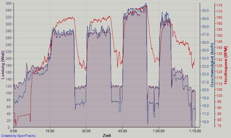

Vergiss bei der Rolle einfach Strassenschnitt und-km. Kann man so wirklich nicht vergleichen. Ich häng dir mal ein Diagramm von mir an, ich habe das Vorgängermodell mit identischer Bremse.

Ich habe mir mal das Diagramm von Elite (Watt/Geschwindigkeit) angesehen und ein wenig mit "Kreuzotter.de" gespielt. Je nach Systemgewicht kommt man auf eine Steigung von 1,2% bis 1,7% bei Windstille (Oberlenkerhaltung).Man hat auf dieser Rolle einfach keine Rollphasen oder Bergabstrecken, Windschatten von überholenden Autos etc, sondern muss ständig gegen den Wiederstand an fahren. 3 Sekunden ohne Tritt und das Teil steht.
Den Unterschied bem Thread-Ersteller von 27 zu 17 finde ich jetzt aber auch etwas zu groß. Bei mir, als Anfänger (erste Rad-Saison) sind es auch um 27 auf der Straße, aber 21-22 auf der Rolle, bei gefühlt gleicher Erschöpfung nach etwa einer Stunde.

Wow, an diese Wattzahlen komme ich bei Weitem nicht ran. Respekt!
