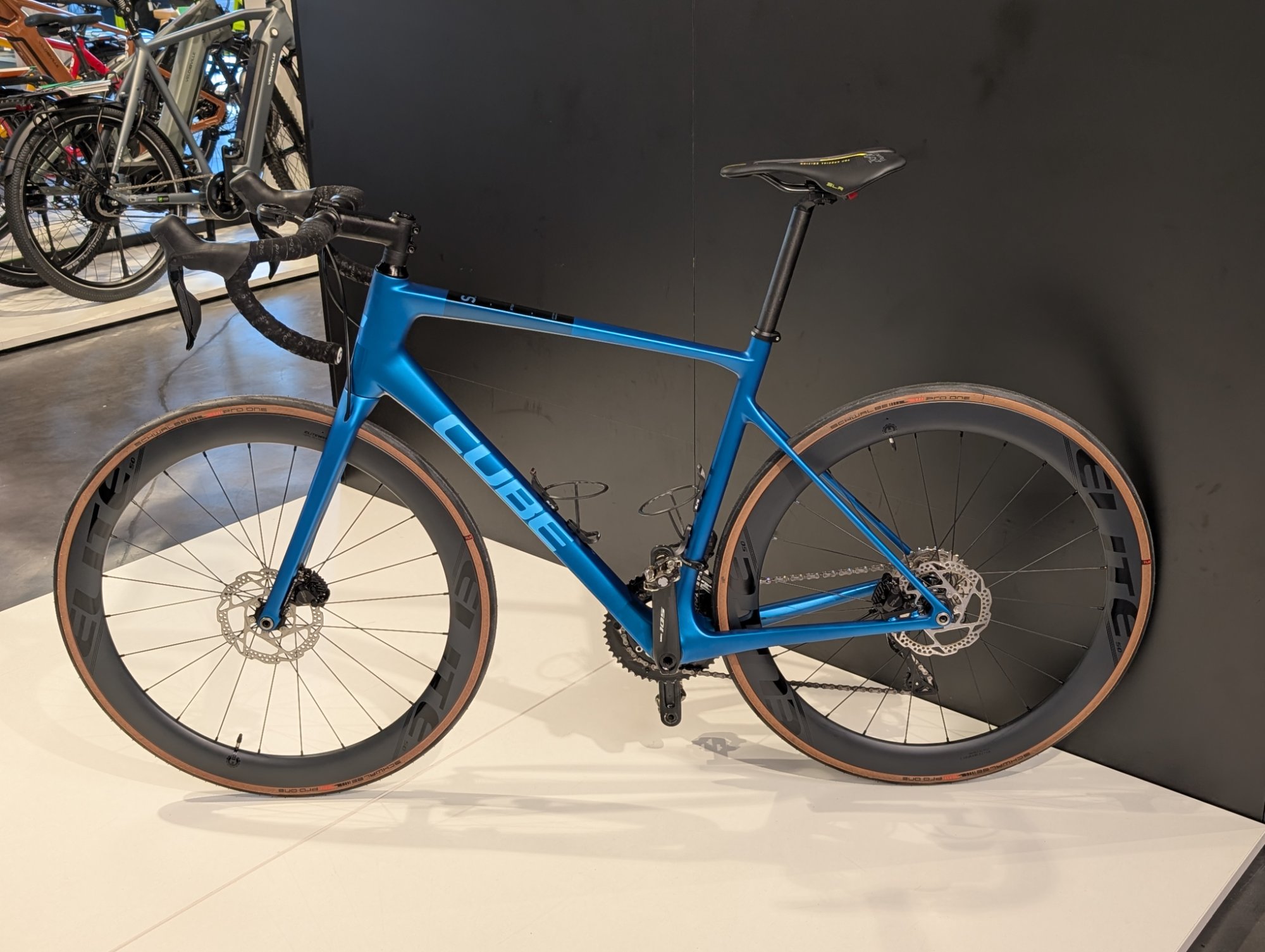

Laufräder machen einen guten Eindruck. Fahreindrücke habe ich noch nicht wirklich sammeln können. Auf der Rolle bin ich aber gefühlt schneller 😜😂
Die Laufräder sehen gut aus. Sind das 50mm ?
Das Bild verwirrt mich etwas. 🤔 Was ist das für ein CUBE?
Steht das noch beim Händler? Sieht aber wie ein älteres Modell aus weil die Schaltzüge noch offen liegen.
Die Farbe ist aber die gleiche wie bei meinem neuen CUBE Litening Air.
Jao genau, sind 50er.
Das ist ein Cube Attain SLX GTC 2023.
Bei einem Händler fotografiert, ist aber meins. Wird fleißig genutzt. Habe es den Tag ordentlich sauber gemacht weil ich am 23.12 richtig mieses Wetter inkl. Hagel und Sturmböen erwischt habe.
