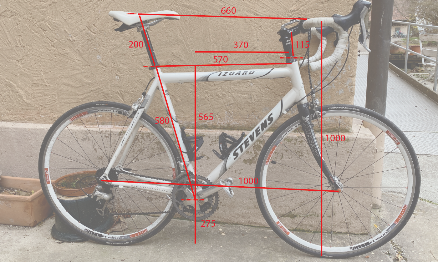

Hier noch mal die Maße vom Radl.
Denke aber soweit dass alles klar ist: In ein (wirklich) gutes Radl-Geschäft gehen. Schrittlänge klar berücksichtigen (wie auch andere Meßgrößen). Kleinerer Rahmen sinnvoll. Mich dran gewöhnen dass ein Rennrad auch länger gestreckt ist.
Solltest Du vielleicht doch noch an dem Rad mit bisserl tiefer und mehr nach vorne experimentieren, dann würde ich den Sattel etwas mehr kippen. Die Nase sollte imo flach auslaufen, scheint aber hochzustehen und eine Mulde zu bilden.
Das unterstützt dann auch die Rotation nach vorne unten. So könnte sich ein Unwohlsein einstellen...
Ich würde definitiv empfehlen, das Rad nach den Empfehlungen einzustellen und erstmal vernünftige Sitzposition herausfinden.
Danach hast du eine Tendenz für die Zukunft.
(Der Aufbau deines Rades ist unüblich und hat mit einem Rennrad wenig zu tun.)
Nach welchen Empfehlungen soll sich denn ein Hobbyradler richten? Eine auf Geschwindigkeit optimierte Position ist für einen Genussfahrer sicher nicht vergnüglich. Natürlich kann man ihn zuerst in die Gymnastik schicken, damit er beweglicher wird.
Aber ich würde hier keinen kleineren Rahmen vorschlagen.

Der TE sollte sich ja mehr in Richtung des 4. Bildes positionieren. Da das vorhandene Rad in Richtung Bild 3 umgebaut wurde, kann man es auch nach und nach zurück bauen. Ich finde die Idee nicht schlecht, erst einmal 2cm Spacer heraus zu nehmen. Dabei - wie hier schon geschrieben wurde - den Sattel etwas nach vorne neigen. Wenn die Position dann klappt, noch einmal Spacerhöhe weg. Vielleicht ist nach der Gewöhnung auch ein wenig mehr Vorbaulänge möglich, dann geht es so langsam in Richtung Endurance....
