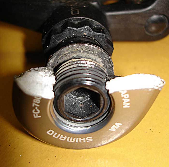

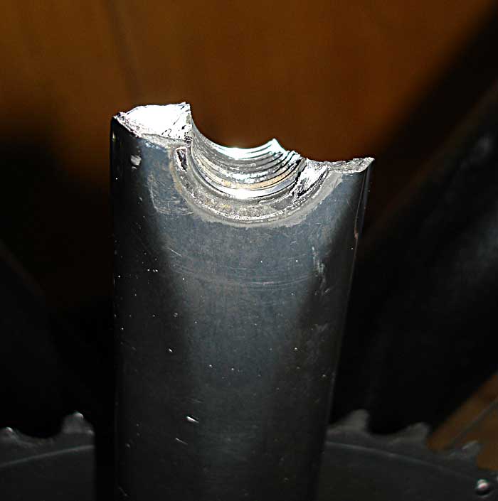

Hat schon jemand mal Erfahrungen mit der Kulanz von Shimano nach Ablauf der Garantie gemacht ? Meine Garantie ist leider seit 4 Wochen abgelaufen und gestern ist mir meine Dura Ace 7800 Kurbel ohne Vorwarnung zerbröselt. Ich habe mich zwar nicht hingelegt aber zum Glück kam kein Auto denn mich hat es durch den plötzlichen Kontrollverlust ganz schön auf die andere Straßenseite gebracht.

hier noch 2 Bilder:

Mensch Andreas, da hast du wirklich Schwein gehabt-Glückwunsch!
Wenn du nie einen Aufsetzer hattest, würde ich die Kurbel reklamieren. Du bist keine Rennen gefahren (gut, du bist ein Tier:D) von daher dürfte das auch bei deiner Kilometerleistung her nicht passieren. Die DA Kurbel gilt ja nicht als extremer Leichtbau. Du könntest mal schauen, ob evtl. der Bund an der Pedale (KEO?) irgendwie scharfkantig war, so dass von dieser Stelle aus eine Kerbe entstand.
