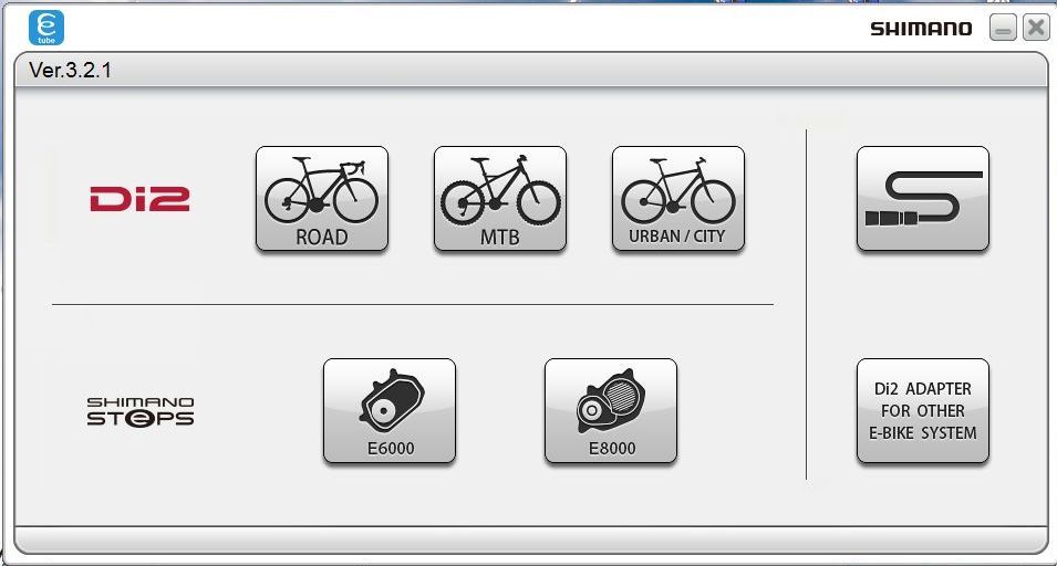

Ich habe die Software E-Tube installiert und die di2 mit dem Ladegerät SM-BCR2 am PC verbunden. Wenn man E-Tube aufruft wird man von folgendem Bildschirm empfangen:
Hier habe ich, da ich ein Rennrad fahre, auf das Rennradsymbol geklickt. E-Tube sucht dann nach einer neuen Firmware und installiert diese gegebenenfalls. Nun kann man eine Verbindung mit der di2 herstellen:

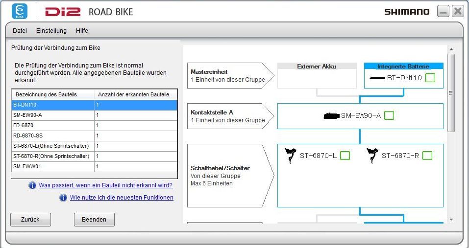

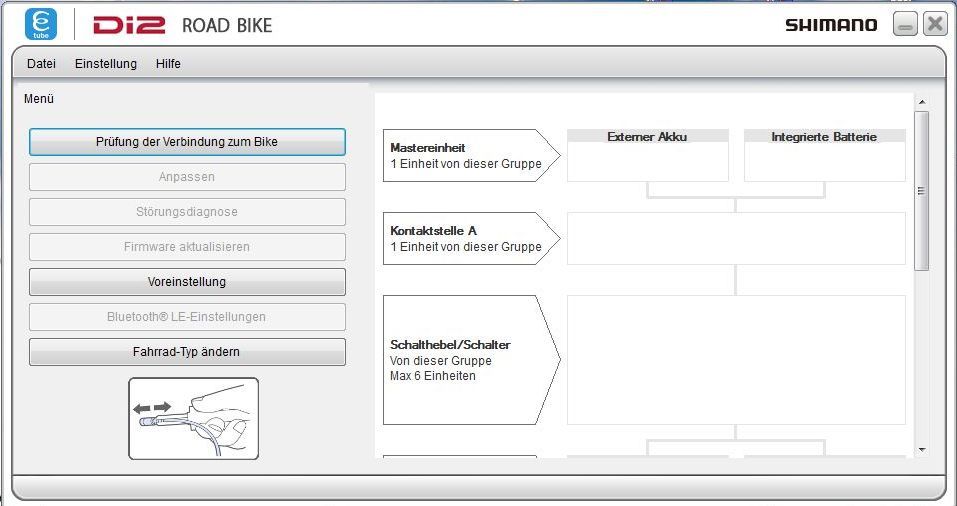

Es folgt ein Pop-Up mit dem Titel "SM-PCE1/SM-BCR2 Verbindungsanforderung", kurz darauf ein weiteres Pop-Up "Der Ladevorgang wurde gestoppt, weil E-Tube Project gestartet wurde". Nun folgt das Fenster "Prüfung der Verbindung zum Bike". Hier auf "weiter" klicken:
Die Bauteile werden erfasst und es erscheint ein Pop-Up mit der Abfrage, ob der Sprintschalter für ST6870-L und ST6870-R genutzt wird. In meinem Fall "nein". Schließlich landet man in einer Übersicht, in der man sehen kann, ob die Bauteile richtig erfasst wurden. Hier auf "Beenden" klicken: (Beim ersten Start sind hier einige Punkte gelb, für diese liegt dann eine neuere Firmware vor und kann geupdated werden)
Im linken Teil des Fensters öffnet sich ein Menü, hier auf "Anpassen" klicken:
Im folgenden Menü lässt sich die Gangschaltung einstellen. Alle Funktionen habe ich noch nicht ausprobiert. Hier auf "Schaltmodus einstellen" klicken.

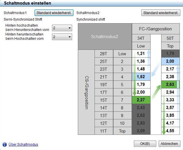

Endlich in den Einstellungen für den Schaltmodus angekommen! Hier lassen sich die Anzahl der Zähne einstellen und die gewünschten Schaltmodi. Es lassen sich 2 Schaltmodi festlegen, die auch unterwegs leicht gewechselt werden können. (2x kurz den Taster betätigen wechselt den Schaltmodus).
Hier nochmal die Erklärung dazu:
Synchronized Shifting
Der Umwerfer reagiert auf die Aktion des Schaltwerks. Das bedeutet, dass nur noch ein Schalthebel aktiv genutzt wird, nämlich zum Schalten des Schaltwerks. Bei welcher Übersetzung der Umwerfer umschaltet, kann in den Einstellungen einprogrammiert werden.
Semi-Synchronized Shifting
Das Schaltwerk reagiert auf die Aktion des Umwerfers. Wird der Umwerfer betätigt, schaltet das Schaltwerk entgegengesetzt zwei Gänge rauf/runter, damit der Übersetzungssprung nicht zu groß ist. Beide Schalthebel werden weiterhin aktiv genutzt.
Es lassen sich also Synch/Synch, Semi-Synch/Synch oder Semi-Synch/Semi-Synch einstellen. Dies macht Sinn, da man die Schaltmodi mit dem Klick auf "weiter" unterschiedlich konfigurieren kann:
Links sind die Einstellmöglichkeiten für den Schaltmodus 1 zu sehen, bei mir Semi-Synch. Auf der rechten Seite die Einstellungen für Schaltmodus 2, bei mir Synch. Die farbig markierten Felder sind die Schaltstufen, bei das Schaltwerk/Umwerfer rauf bzw. runter schaltet. Mit gehaltener Maustaste lassen sich diese Markierungen verschieben. Jedoch gibt es Begrenzungen, die beim Halten der Maustauste durch grau hinterlegte Markierungen sichtbar werden. In den folgenden Screenshots sind links die Begrenzungen für das Zahnrad, rechts für das Ritzel:
Laut Tour Forum lassen sich diese Beschränkungen umgehen, was ich bislang jedoch noch nicht für notwendig halte.
