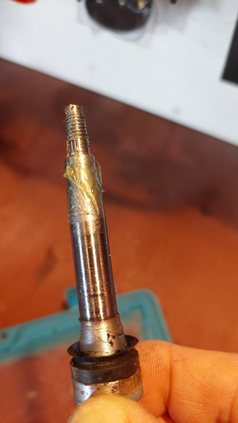

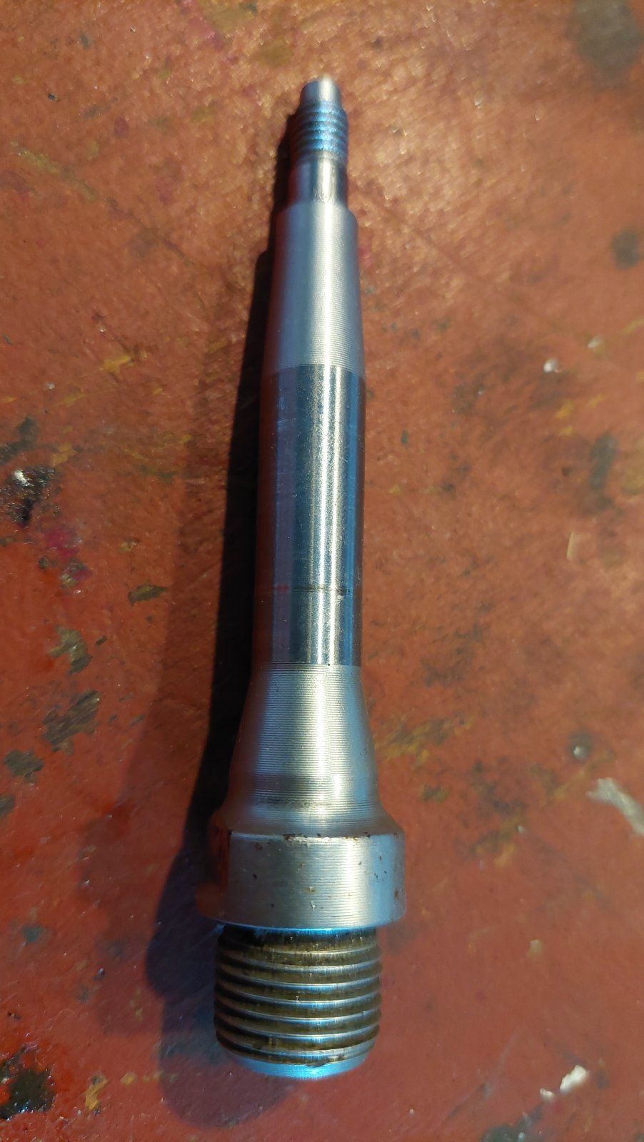

Das liegt daran, dass nur außen ein kleines Kugellager verbaut ist, sich innen/mittig aber ein breites Gleitlager befindet, das ein bisschen Luft braucht.
Das mit dem Spiel verändert sich dann auch während ewig langer Nutzungszeit nicht.
Hier mal die Innenansich eines über 10 Jahre missbrauchten XC2 (inkl. kompletten Tauchfahrten): Da war sogar das Fett noch frisch, konnte ich im Prinzip gleich wieder zusammenschrauben.
