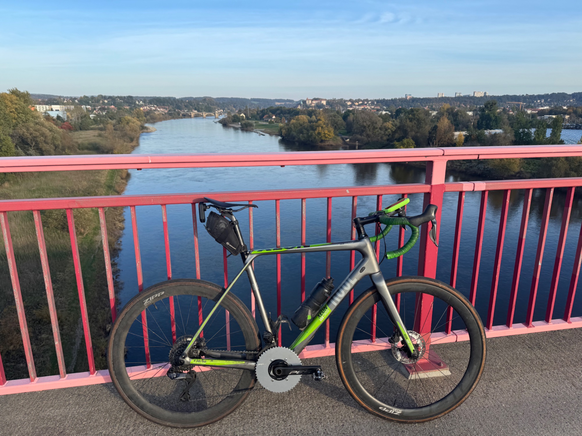

Der Haken beim P505 PES Base PM ist die zugehörige Kurbelgarnitur, da die Aufnahme nicht mit anderen Kurbelgarnituren funktioniert.
Jeden Monatsanfang gibt es auf der Plattform AliExpress einen sogenannten Choice-Day, wo dann oft 30-50€ Rabatt zusätzlich zu den reduzierten Preisen auf die Powermeter dazukommt.
Der misst die Gesamtleistung und schätzt die Leistungsverteilung pro Seite anhand der Kurbelposition.
Genau so geht das, die PES Kurbelgarnitur ist für Shimano 24mm Tretlager.

Diese Genauigkeit ist auf den Gesamtwert bezogen. Die Seitenverteilung ist und bleibt eine Schätzung.
Und der Umbau ist auch so einfach?
Wenn man das entsprechende Werkzeug hat, DrehMo und TL-FC32, dann ja.

Das lässt sich mit den entsprechenden Kettenblättern optimieren :D

Aber man kann auch die originalen Shimano Kettenblätter umbauen und somit behalten am Rad?!
Road geht, GRX nicht.
