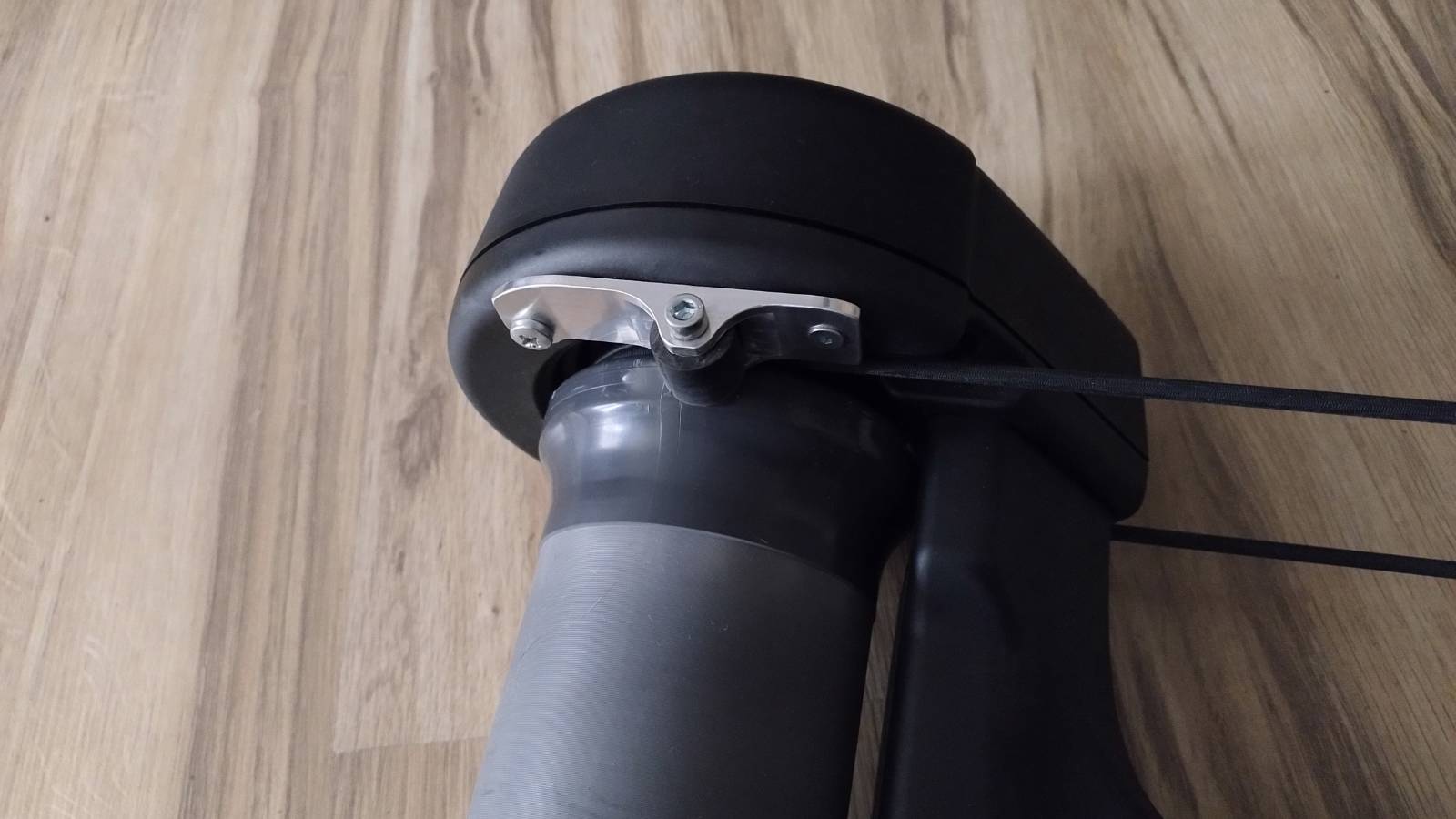

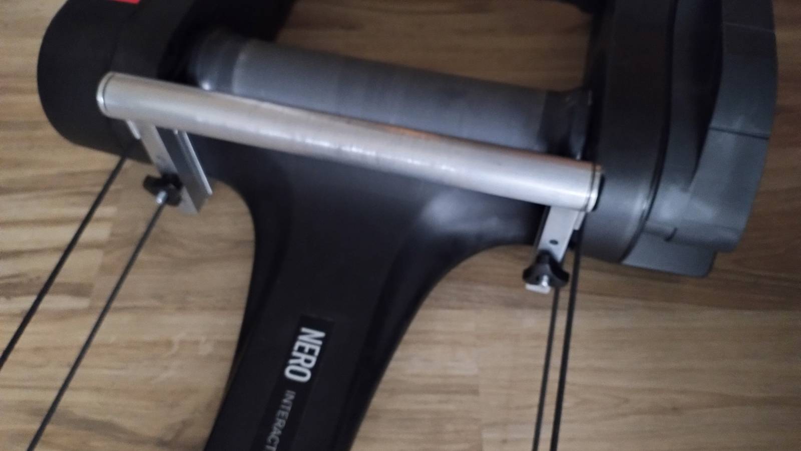

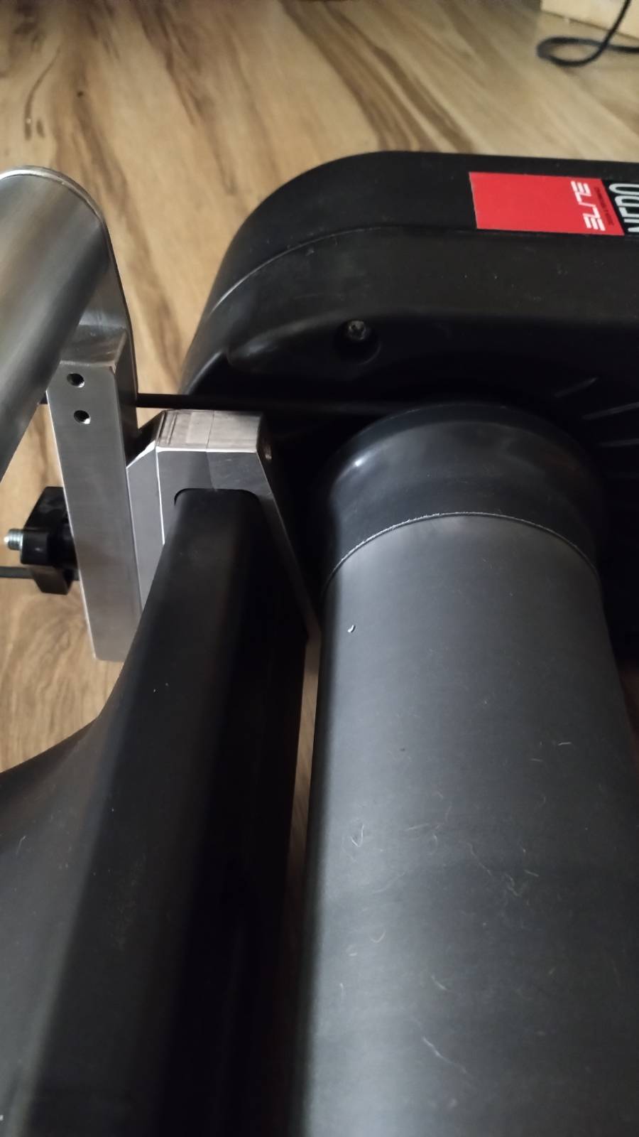

Aber im Vergleich zu meiner Alten, mußte ich mit dem Nero beim Aufstehen/Wiegetritt fahren schon eher eine Fragezeichen-Figur machen. Deshalb folgendes "Upgrade": (Rückhalterolle ist werkzeuglos abnehmbar-Nero kann unverändert zusammengeklappt werden, "Montagebasis" als Ringklemmung- keine Schrauben in die Kunststoffbrücke, die Röllchen vorne sind wegen Platznot nur recht klein- trotzdem wesentliche Verbesserung wenn ich mal an die Seite anfahre (Laufrad wird kaum abgebremst + Felge schleift nicht mehr am Nero-Gehäuse):
