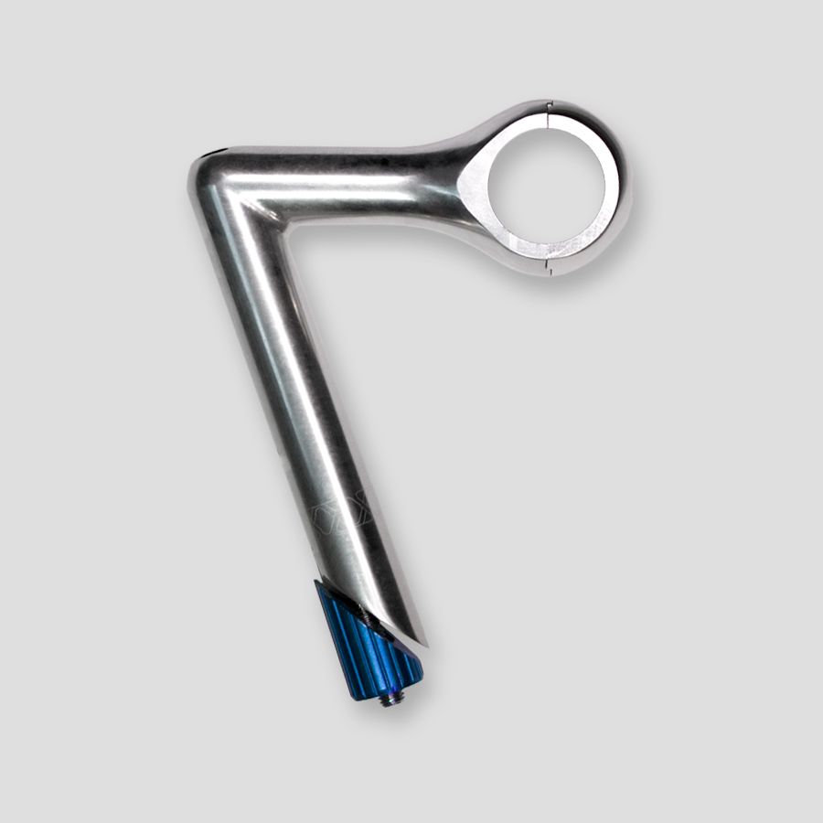

Klassischer Vorbau mit langem Auszug, auch von Nitto und auch mit gewaltiger Preisspanne: NP, NTC oder Technomic 225 oder 280, der hintere Wert ist jeweils die Schaftlänge. Ansonsten ein klassisches Schmiedeteil von allerbester Qualität. Aber Vorsicht: Die gibt es immer auch für Klemmdurchmesser 25,4.

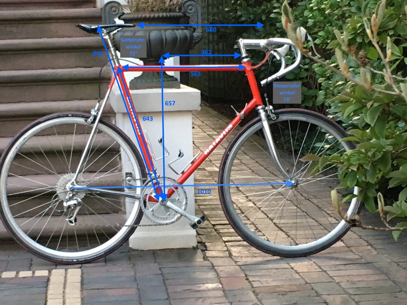

Die Überhöhung ist ca 11 cm bei einem 64er Rahmen. Bin 1,94m, Schrittlänge ca 94 cm.

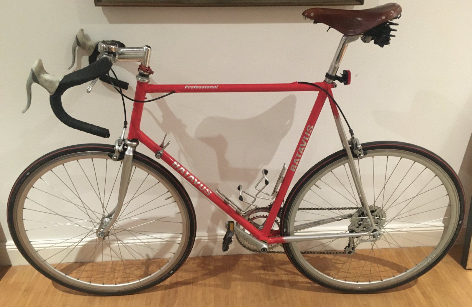

Der Vorbau ist 11cm lang. Man sieht ja an dem hochgedrehten Lenker, daß er mir auch in der Standardposition auf den Bremsgriffen zu tief ist. Ein höherer Vorbau wäre sicherlich eine Erleichterung. Gleichzeitig habe ich das Gefühl, daß ich mich für den Untergriff zu sehr strecken muß. Ein etwas kürzerer Lenker schadet also wohl nicht, werde sehen, wie sich das alles 2-3cm höher anfühlt.
@"kauf Dir doch erstmal ein passendes Rad!"... Schlauberger. Das ist mein erstes echtes Rennrad, ein Einstiegsrad, hat 1/5 bis 1/6 von dem gekostet, was ich für ein aktuelles Rad mit der gleichen Gruppe zahlen würde. Das ist für mich gut investiertes Geld, um Erfahrungen zu sammeln.

Es gibt irgendwo Schaftvorbauten mit 31.8er Klemmung, aber richtig klassisch sieht das auch nicht auch:
Und natürlich gibt es auch die Möglichkeit einen Schaft-Ahead-Adapter zu verbauen und dann einen Ahead-Vorbau mit neuem Lenker anzuschrauben.

Bitte mach die Klingel weg bzw. ersetze sie durch eine Rennglocke, bau den monströsen gefederten Sattel ab und hol das PVC Gedöhns wieder vom Lenker weg...
das tut ja schon weh beim Hinsehen...:eek:

Woran siehst Du, daß der Rahmen eindeutig zu klein ist? Daran, daß ich die Sattelstütze (siehe das letzte Foto mit der gefederten, nicht mit dem Brooks) so weit ausziehen muß und ich dann mit einer Überhöhung fahre, die zwar bei der Größe nicht so ungewöhnlich, aber für mich zu sportlich ist?
Ich meine, wenn es Vorbauten und Lenker gäbe (sind in der Größenkombi jetzt alle ausverkauft oder sehr teuer) dann wäre das ein Weg, zurechtzukommen, bis ich irgendwann ein besseres/anderes Rad will.
Wundert mich, daß ich 66cm wirklich brauchen sollte. Die habe ich zwar von 17-40J als Peugeot Rennsportrad/Randonneur gefahren, aber das war nicht professionell angepasst und eine andere Geometrie.

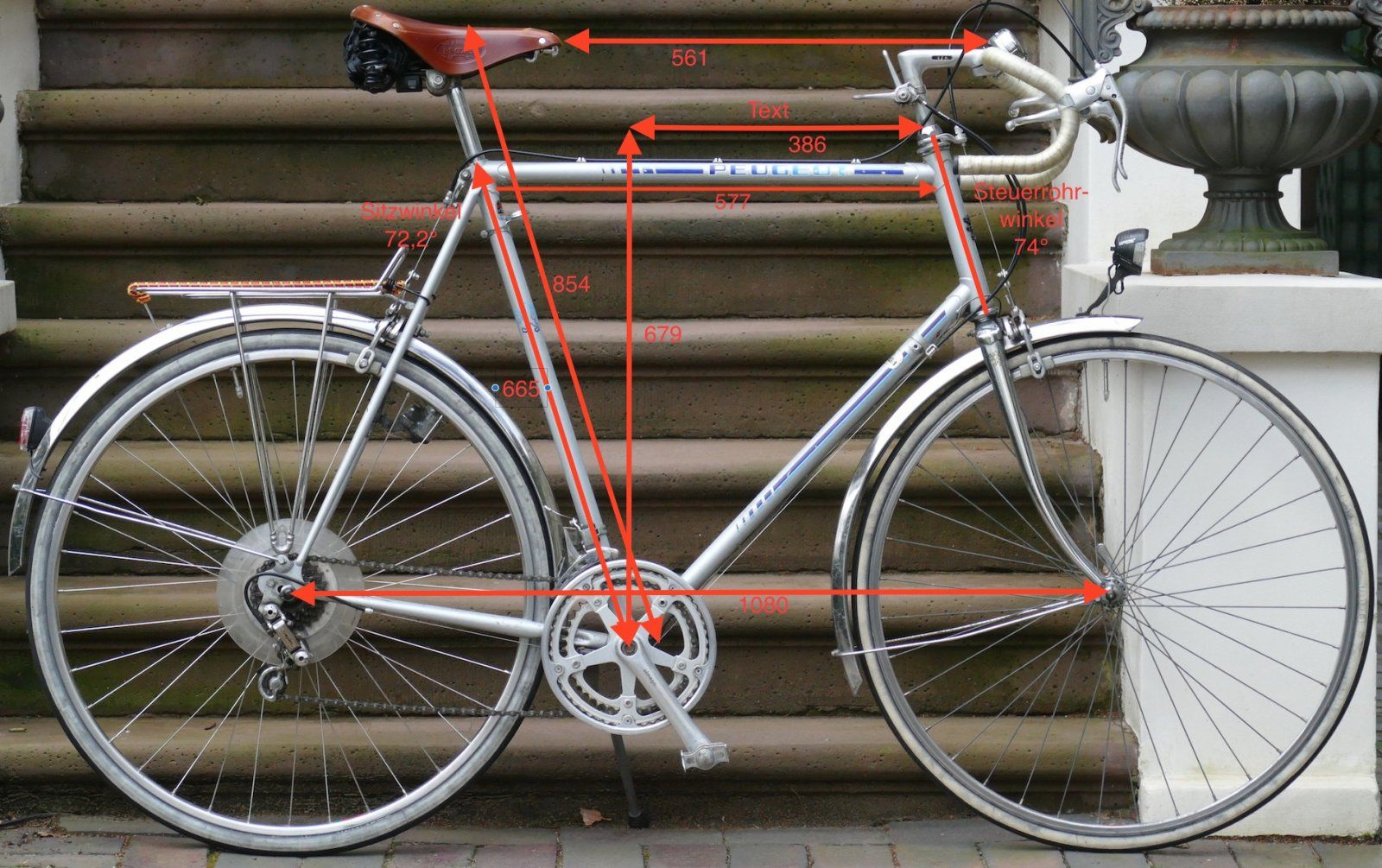

Wenn ich die beiden Räder (oben 63cm, unten 66cm RH) so ansehe:
*jetzt sehe auch ich, daß das untere passender aussieht
*die Sattelhöhe ist genau gleich (der Brooks ist ja gefedert)
*das Oberrohr des Batavus ist kürzer, der Lenker aber dennoch weiter vom Sattel entfernt
*der größte Unterschied ist die Überhöhung und das sollte sich mit einem Vorbau mit längerem Schaft beheben lassen.
Mal sehen, wie es ich fährt, wenn der Lenker 3cm höher kommt...
Krass, bei deiner Größe und der Beinlänge hätte ich angenommen, dass 62-63cm Entfernung und 13-15cm Überhöhung sich bequem fahren würde. Hast du Rückenprobleme? Ansonsten musst du dich, wenn du noch nicht so lange Rad fährst, vielleicht auch erstmal an die Position auf einem Rennrad gewöhnen.
