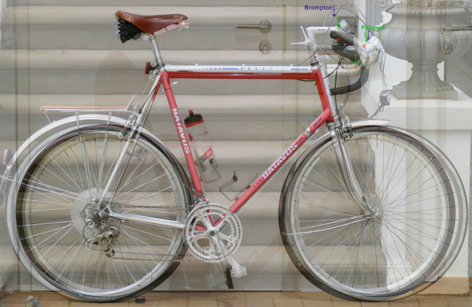

Wegen der Frage, ob sich das Ganze lohnt, habe ich noch mal sorgfältig fotografiert und das Batavus mit dem 66er Peugeot PX 8L, das ich als Modell über 40 Jahre gefahren war, und aus Spaß dem Brompton verglichen.
Ergebnis (die Rasterhauptlinien haben 20mm Abstand):
  • Sattelstange und Tretlager sind bei Batavus und Peugeot exakt (<3mm) an der gleichen Position
  • Das Oberrohr und das Steuerkopflager des Peugeot liegen 27mm höher beim Batavus (logisch, RH 66 vs 64)
=> Der Batavus-Vorbau müsste zum Ausgleich 27mm höher sein
- Das Steuerrohr des Peugeot liegt 20mm weiter vorne, der Rahmen ist genau 20mm länger
=> Der Batavus-Vorbbau müsste zum Ausgleich 20mm länger sein (ist er, s.u.)
- Das Steuerrohr des Batavus steht vielleicht 1° steiler
- Oberlenker und Bremsgriff des Peugeot liegen ca 5mm weiter hinten und 65mm höher, der Unterlenker ca 10cm höher.
=> Das Peugeot hat einen sehr hohen, bequemen Vorbau. Der Batavus-Vorbau ist etwas länger und gleicht den kürzeren Rahmen aus. Zu lang ist da tatsächlich nix.

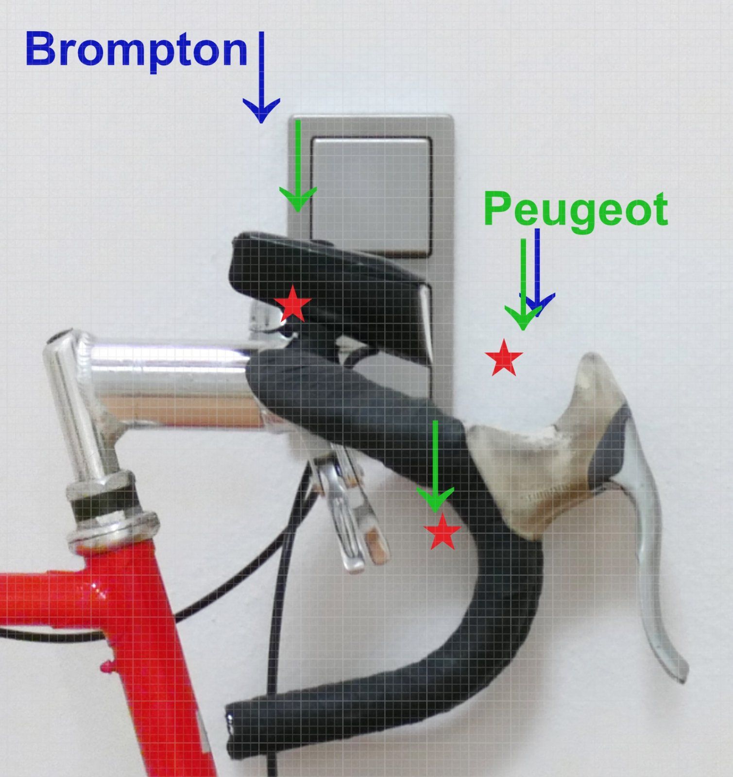

Rote Sterne markieren meine Wunschpositionen, sie liegen für Oberlenker, Bremsgriff und Unterlenker 2cm, 4-5cm und ca 10 cm weiter oben und ca 1 cm hinten.
=> Ich bräuchte also "nur" einen ca 3-4 cm höheren Vorbau mit 120 mm Ausladung (Nitto...)
=> einen neuen Lenker mit einem geraderen Abschnitt Oberlenker->Bremsgriffe, ähnlichem Reach, aber v.a. weniger Drop. Das sollte machbar sein.
Dann hätte ich einen Rahmen, bei dem die drei Kontaktpunkte Hintern, Fußballen und Mittelhand exakt an der gleichen Stelle wie bei dem sehr bequemen Peugeot bzw. an den Wunschpositionen liegen. Die geringere Größe würde durch Sattelstütze, Vorbau und Lenker ausgeglichen. Wofür brauche ich dann einen größeren Rahmen? Mache ich da einen Denkfehler?

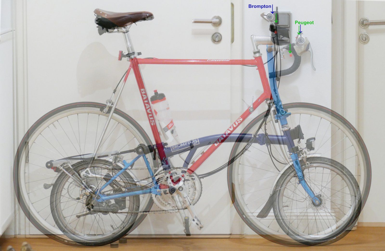

Weitergesponnen: wenn ich den Brompton-Lenker 80° nach vorne klappe und den Sattel weiter vorne klemme, habe ich exakt die gleiche Wunschgeometrie auf dem Faltrad:
