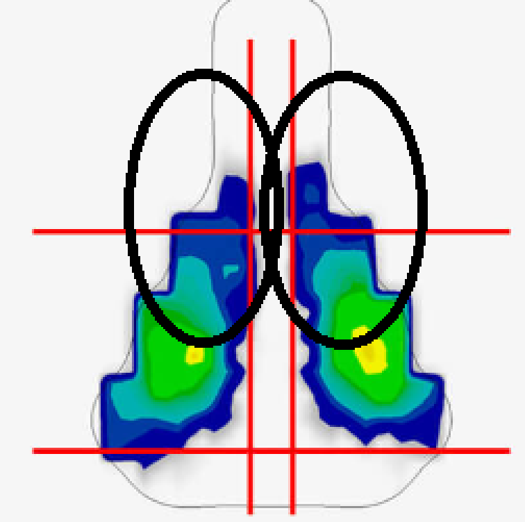

Dann habe ich mich falsch ausgedrückt, also der Sattel ist maximal nah am Lenker dran - und dennoch hab ich das Gefühl, dass ich nicht so sitze wie auf dem Originalbild zu sehen ist. Eher ungefähr so, wie die schwarzen Kreise. Somit müsste ich den Sattel weiter nach vorne ausrichten, was eben nicht funktioniert, weil er schon maximal nah Richtung Lenker ist. Man muss sagen, meine Std-Sattelstütze von Scott hat auch einen Offset von 20 mm - eine neue mit weniger Offset kostet aber 300 Öcken, das seh ich nicht ein.
Warum machst du nicht einfach mal den Sattel weiter nach vorne oder tiefer, damit du weiter hinten auf den Sattel kommst?
Ja das könnte ich mal probieren. Beim fitting saß ich folgendermaßen drauf :
Das bin nun ich… weiter vor ging der Sattel tatsächlich nicht mehr. Setback sind -87mm wobei 20mm davon durch die oben gebogene sattelstütze kommen.

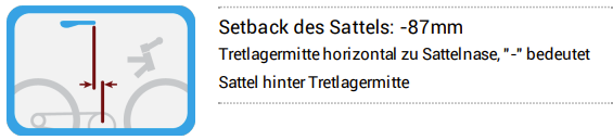

Mit folgender Definition des Setbacks, erscheinen mit -87mm tatsächlich etwas viel / falsch.
Meine Sattelstütze ist folgende:
https://www.syncros.com/de/de/product/syncros-duncan-sl-d-shape-seatpost-20mm-offset
Die bringt halt nochmal einen Offset von 20mm.

Ohne jetzt einen neuen Thread aufzumachen: Mir persönlich schläft immer der kleine Freund ein - habe mich nun mal beobachtet wie ich am Sattel sitze und habe das Gefühl, dass ich zu weit VORNE sitze.
Ist die letzte Grafik, rechts unten, so wie ich am Sattel sitzen sollte, von der Druckverteilung? Sprich, eigentlich sollte mein Damm gar keinen Druck erfahren?
Klingt blöd aber es hilft, wenn man den kleinen Freund in der Hose nach oben hin "fixiert". Geht natürlich nur wenn die Hose gut sitzt.
Haha :) Klingt gar nicht blöd!
Das habe ich tatsächlich schon probiert, Hose sitzt 1a.
Ich sitze keineswegs auf Don Juan, sondern kommt das irgendwo vom Damm! :/
Diese Definition ist aber eh Käse. Seit Jahren haben die Sättel unterschiedliche Längen und es gibt viele "short nose"-Sättel. Sinnvoller ist entweder den Setback bis Mitte der Sattelklemmung zu messen*, oder bis zur Stelle am Sattel, auf der die Sitzbeine aufliegen.
*Laut Dreiecksberechnung wäre das z. B. bei 73° Sitzrohrwinkel und 75 cm Sattelhöhe: ca. 22 cm.
yo, so stimmts ungefähr, sattelhöhe ist 781mm und sitzrohrwinkel ist 74° - dann hab ich einen setback von 21,5 cm. Wobei du ja dann eigentlich nicht beschreibst WO dein sattel sitzt. weiter hinten / vorne - weil da gehts ja nur drum wo die Klemmung ist.
