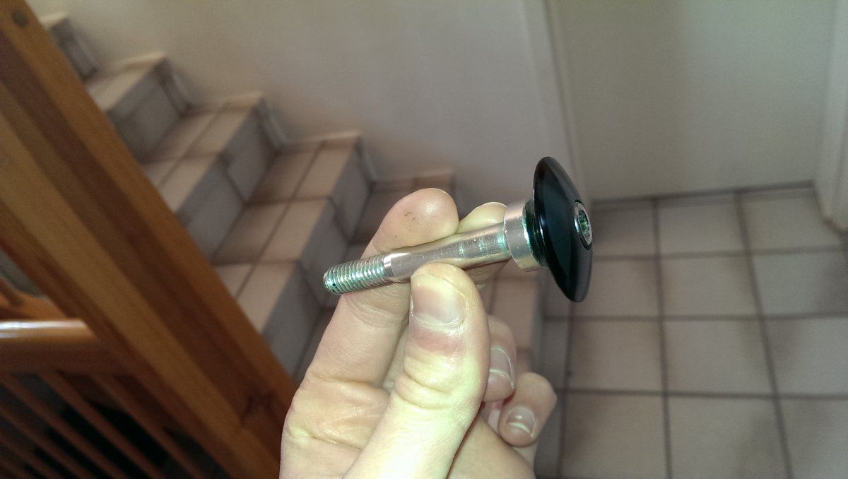

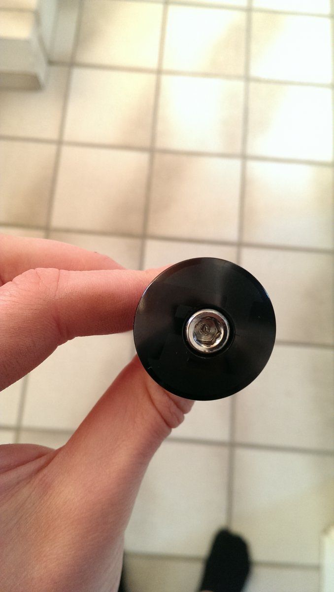

Da ich etwas mit dem Vokabular hinterher hänge, helf ich einfach mal nen bisschen mit Bildern aus.
Weder bei der Schraube(die nennt man Expander, right?), noch da im Bereich des Gabelschafts seh ich wirkliche Einstellmöglichkeiten.
Ich komm allerdings auch nicht ganz mit den Begriffen klar - bisschen Aufklärung wäre da ganz cool.
Vom Aufbau erscheint mir das ganze allerdings recht simpel...zumindest war es beim Ausbau so. Einfach die Schraube rein und rausdrehen, fertig. Mehr hab ich da bewusst jetzt auch nicht gemacht.
Aber wie gesagt, ich kenn mich in dem Bereich auch nicht gut aus.
Edit: Da haste deine Bilder, lieber Sesselpupser. :D
Edit²: Also viel ist da im Grunde echt nicht passiert...Die Aheadschraube(links) möchte ich einfach nur wieder in den Gabelschaft(rechts, das loch in der Mitte) reindrehen, aber die packt halt nirgendwo sondern dreht ins leere.

Da hast du den ganzen Expander zerlegt. Versuche mal die Teile, die noch im Gabelschaft stecken, rauszubekommen
Das Gegenstück für die Schraube wird in den Gabelschaft gerutscht sein. Vielleicht hilft es auch da Rad auf den Kopf zu stellen und dann versuchen die Schraube reinzudrehen.
EDIT: halte die Schraube mal mit einer Zange fest (nicht am Gewinde) und versucht die Schraube oben rauszuschrauben. Das sollten zwei Teile sein.
Die Teile sollten so aussehen:

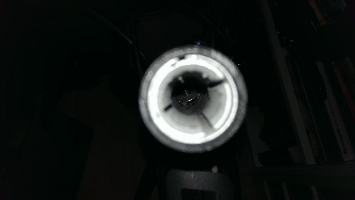

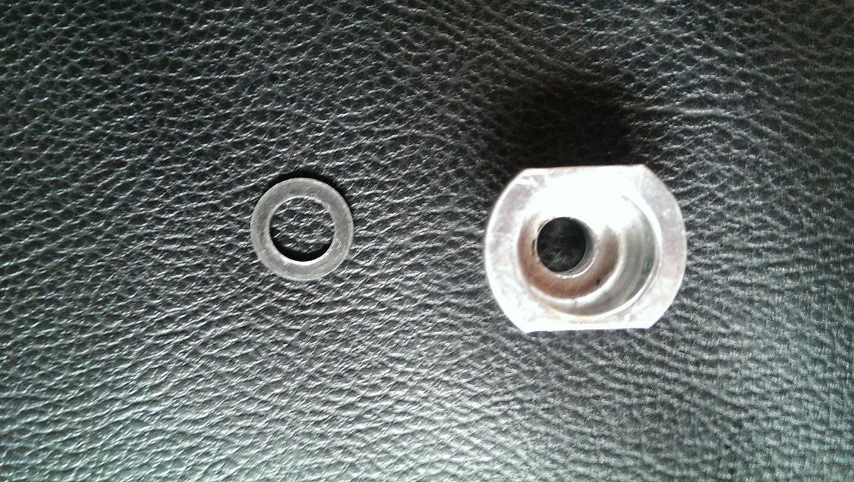

So, hab jetzt mal den Vorbau und Lenker wieder abgemacht, damit das alles was übersichtlicher ist. Neue Bilder gibts auch. Tatsächlich sieht es so aus, als wäre da im Schaft wirklich etwas reingerutscht. Durch bloßes umdrehen des Rades kriegt ich das da nicht raus, allerdings vielleicht mit ner langen Stange oder so, müsste ich probieren. Soll ich das denn aus dem Schaft rausholen? Wenn ja: was soll ich damit dann genau machen?
Hole die Teile raus. zB indem du mit einen Schraubendrehen in den Schlitzen vorsichtig etwas rumhebelst.
Dann bau sie nach den obigen Bild zusammen, steckst den Expander wieder in den Schaft und ziehst ihn mit Inbus fest. Erst jetzt schraubst du die Kappe mit der kleineren Schraube fest.

Was die Schraube anbelangt: Mit nem Zugkabel kann ich die ganz gut nach oben ziehen, allerdings nur bis zu diesen grauen "Dingern" . Mit grauen "Dingern" meine ich die Teile, die auf der Soll-abbildung von Prince ganz aussen sind. Diese Art Hüllen eben. Die stecken wiederrum nämlich noch bei mir oben im Gabelschaft, sind auch ziemlich fest, ich kann sie zumindest nicht mit meinen Fingern eben mal so locker da raus ziehen. Allerdings müsste ich das, glaub ich zumindest, da sonst der Rest vom Expander da nicht durch passt.
Muss/kann/soll ich die Teile also mit etwas mehr Nachdruck da raus holen, oder müssen die da drinnen bleiben und ich muss den Rest vom Expander irgendwie anders aus dem Gabelschaft kriegen?
Edit: Doch geschafft alles aus dem Gabelschaft raus zu kriegen, jetzt muss ich nur wieder den Expander zusammen bauen.
Expander zusammenbauen, im Gabelschaft verschrauben und dann die Aheadkappe drauf mit der Schraube um das Lagerspiel einzustellen.
