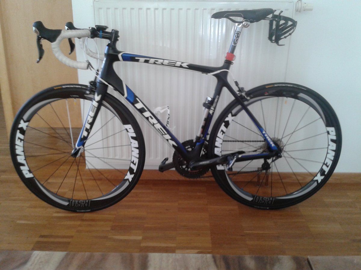

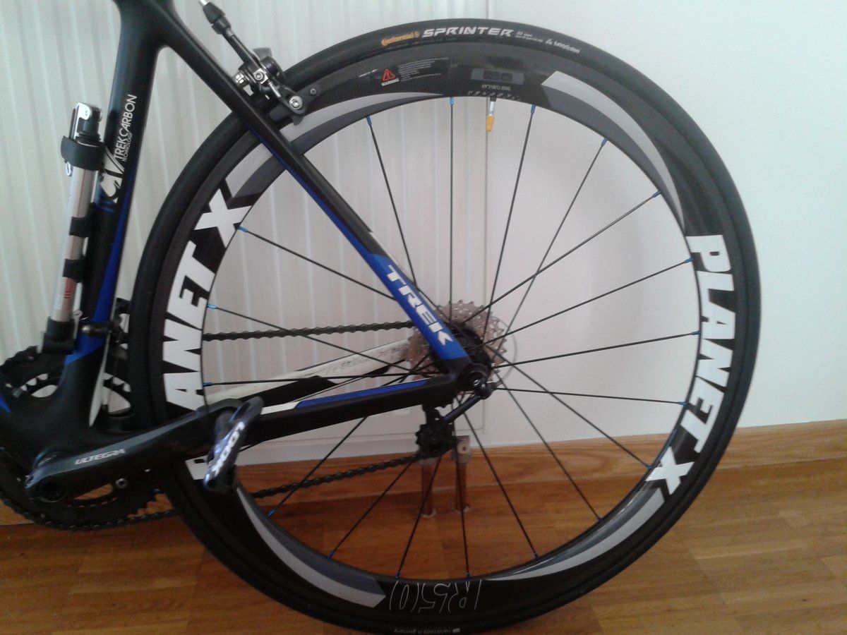

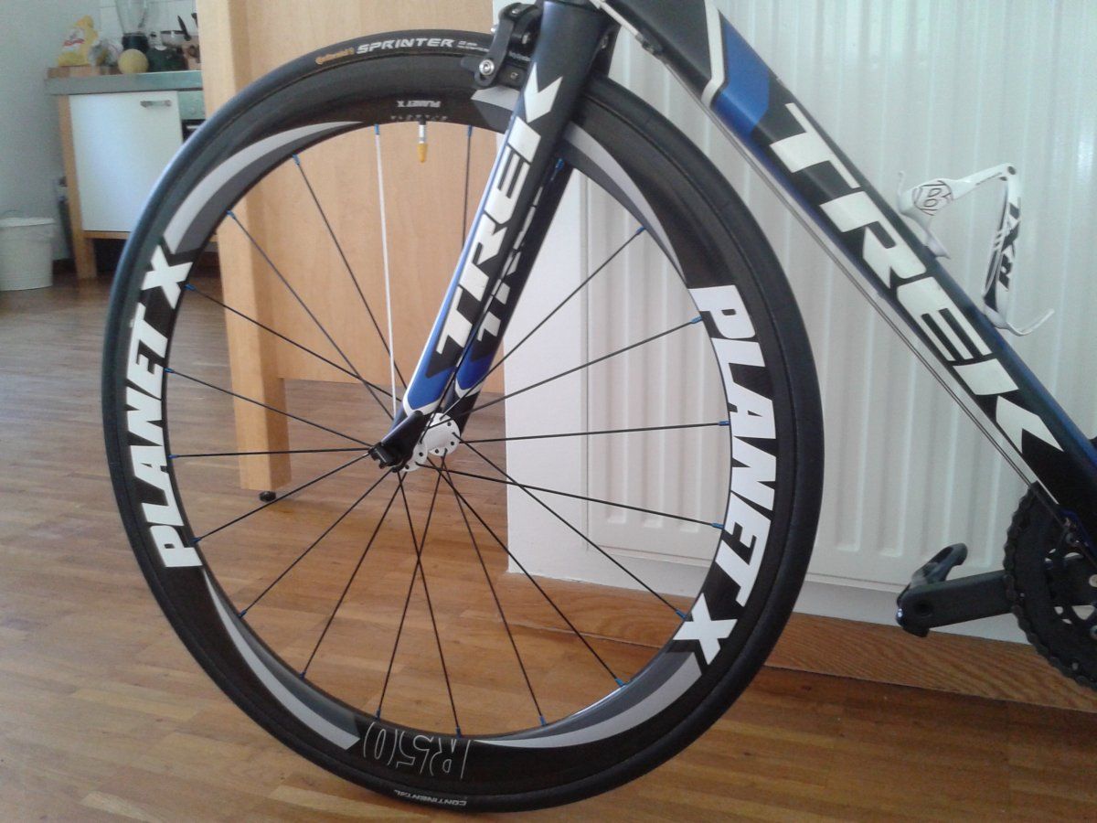

Bin noch bilder vom Produkt schuldig:
Insgesamt nat. recht viel weiße Schrift aber das bringt die Madone halt mit sich..
Man beachte: Die weiße Nabe und lead-Speiche vorne, die blauen Nippel.
Hinten habe ich mich für rechts CX und links DTAero comp entschieden - sind ja nur 20.
1320g das ganze - da kann man nicht meckern - ich zumindest nicht, schon garnicht bei dem Traumpreis!
Die Sprinter drauf zu kriegen war allerdings (auch mit vordenen) die Pest!! Leider auch den Carbonkleber benutzt - zahle dafür mit merklichen Höhenschägen, nicht am Ventil. Naja aller Anfang ist schwer..
Paar hundert km konnte ich dann bei gutem Wetter auch noch fahren - inkl. 75km "RadAmRing" was echt geil war!!!
