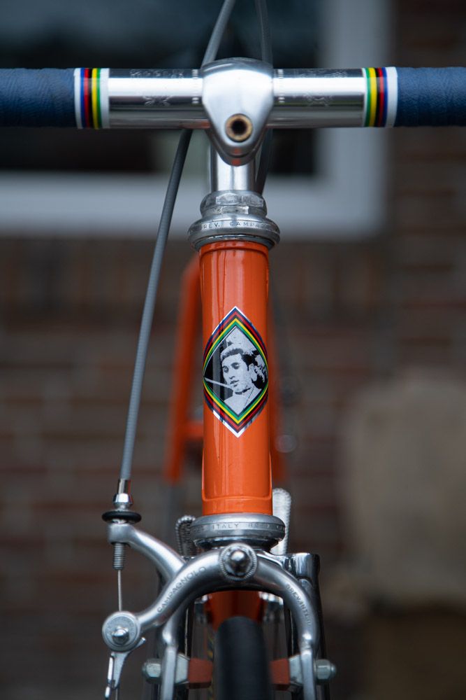

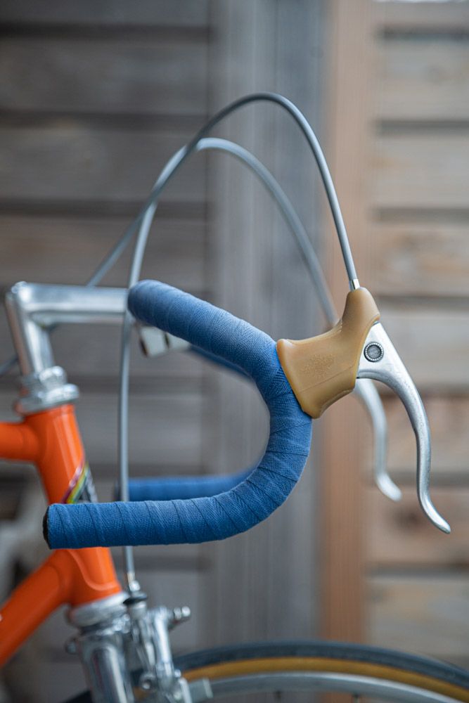

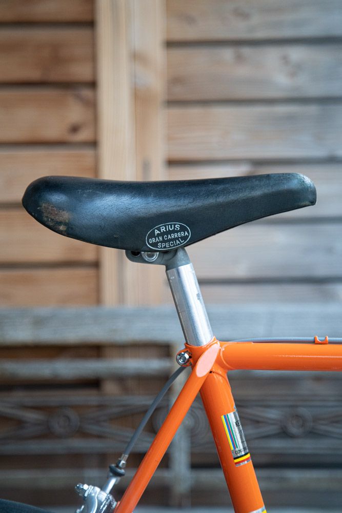

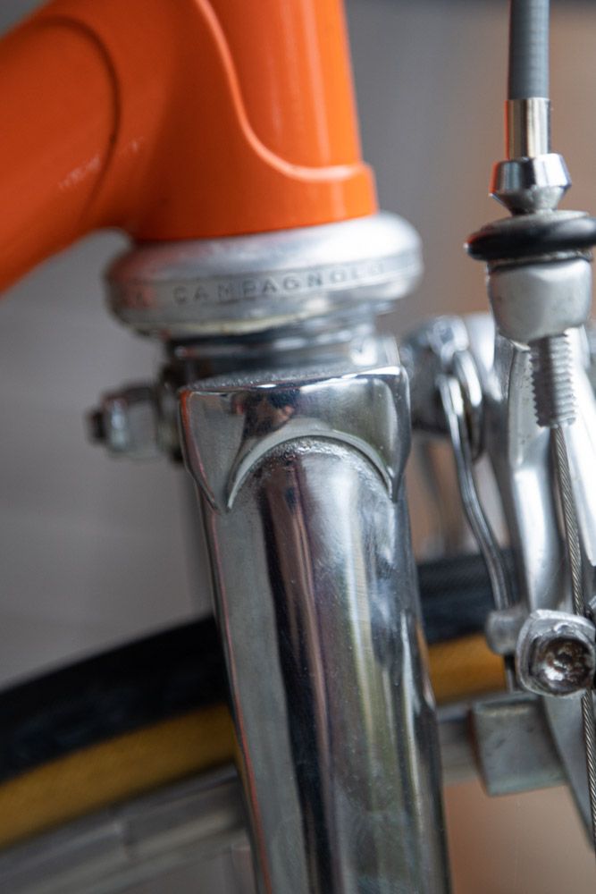

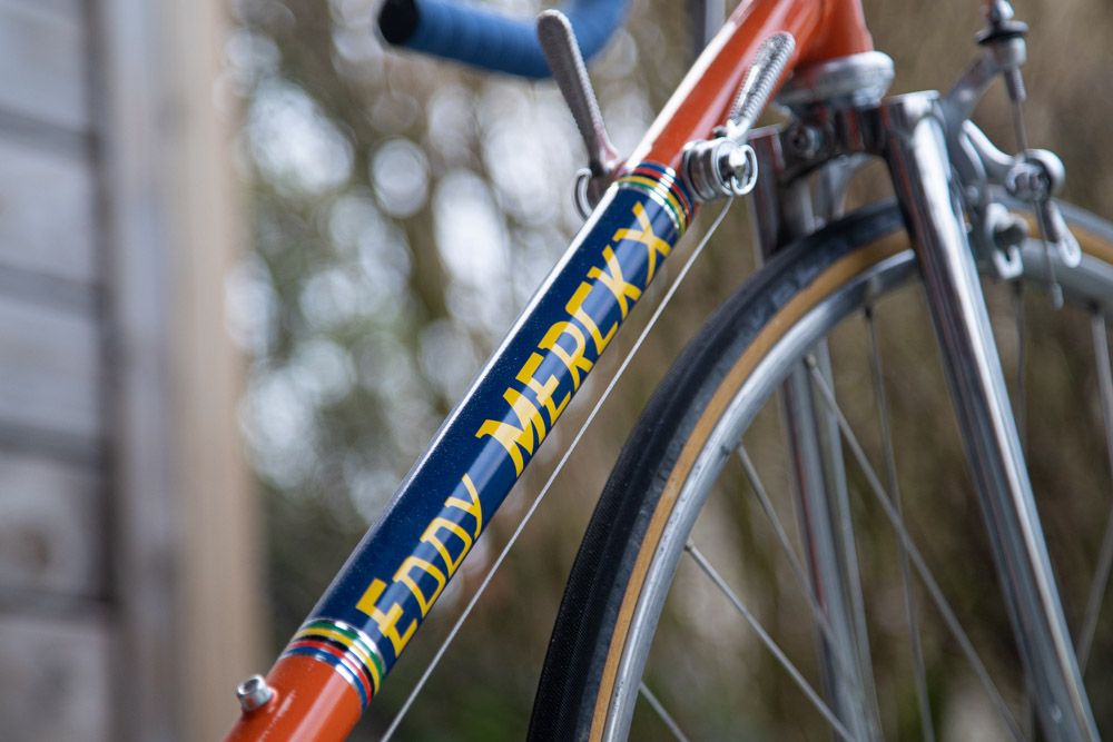

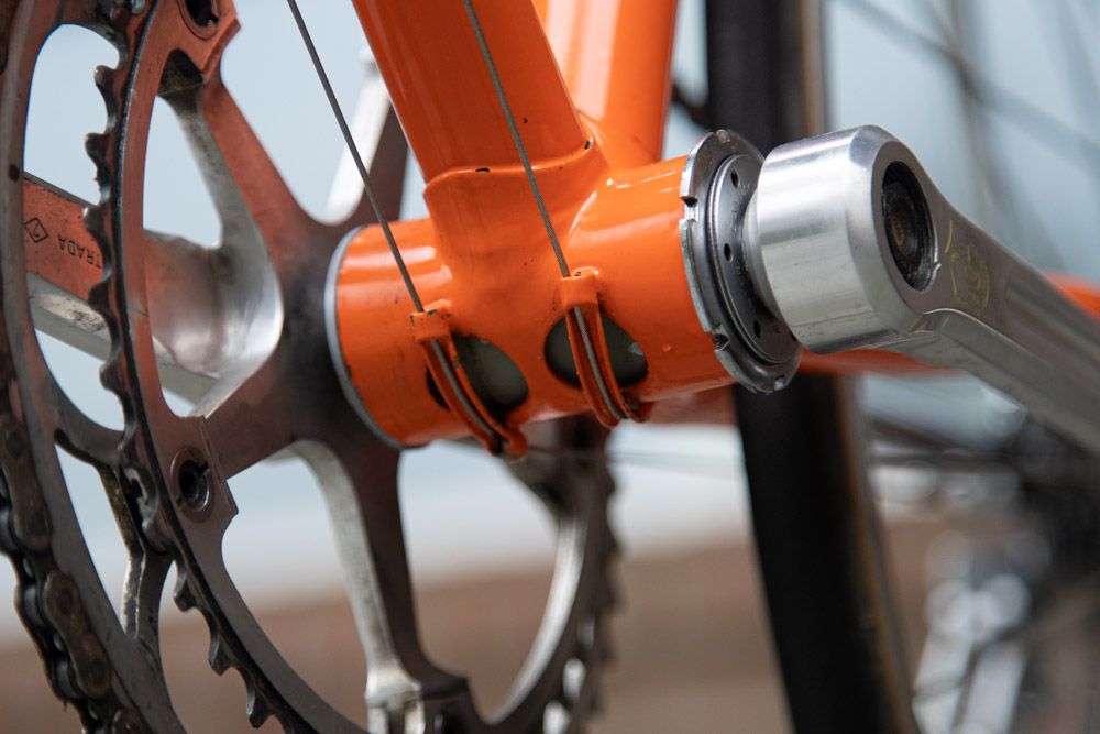

...dann versuche ich das eigennützig als Kessels Special weiterzuführen, denn über Kessels findet man hier noch wenig gesammeltes Wissen.
Ich habe da gerade was Buntes in der Mache:

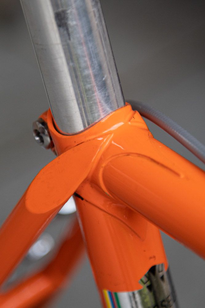

Kessels Rahmen unter dem Namen Kessels sollen wohl aus den letzten Jahren der Marke (ca 78?) kommen, würde auch zu der Gabelkrone passen.
Hast du beim tretlager ausbauen zufällig geschaut ob die kettenstreben geschweißte Rohre sind? Kenne die Kessels mit den konvexen strebendeckel hauptsächlich mit 531 Hauptrohren und noname streben kombiniert aber es scheint als hätte einige Rahmen auch Full 531 mit diesen strebendeckeln.

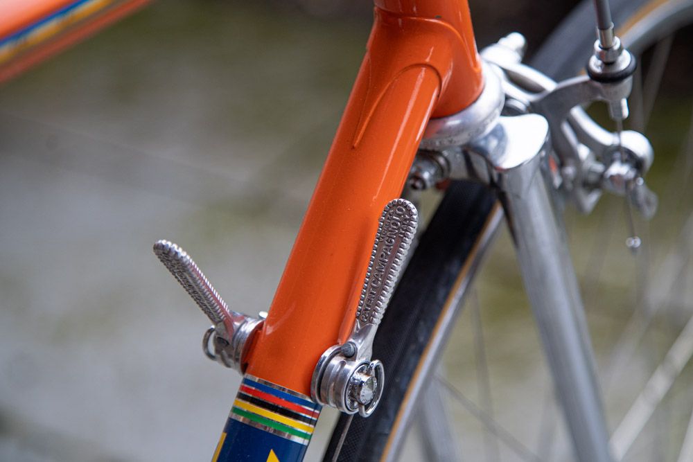

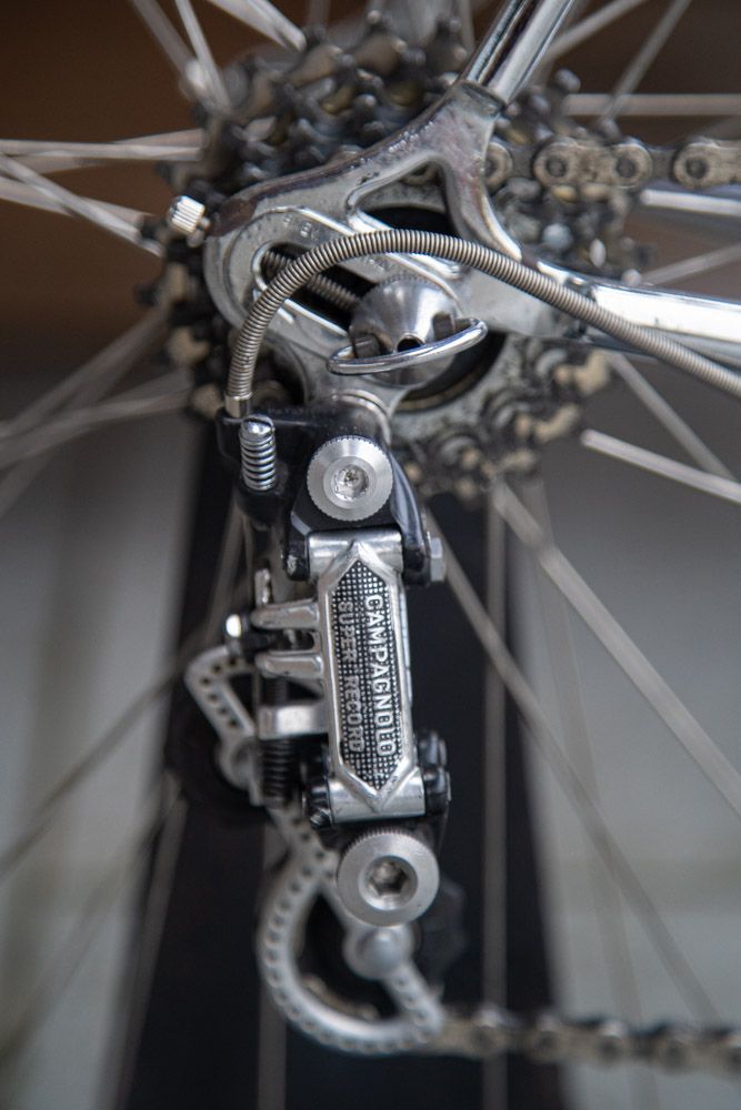

...die verbauten Teile sind alle von 1976.
Da waren noch das erste Lenkerband und Reifen montiert.
Augsburg war einen Umweg wert...

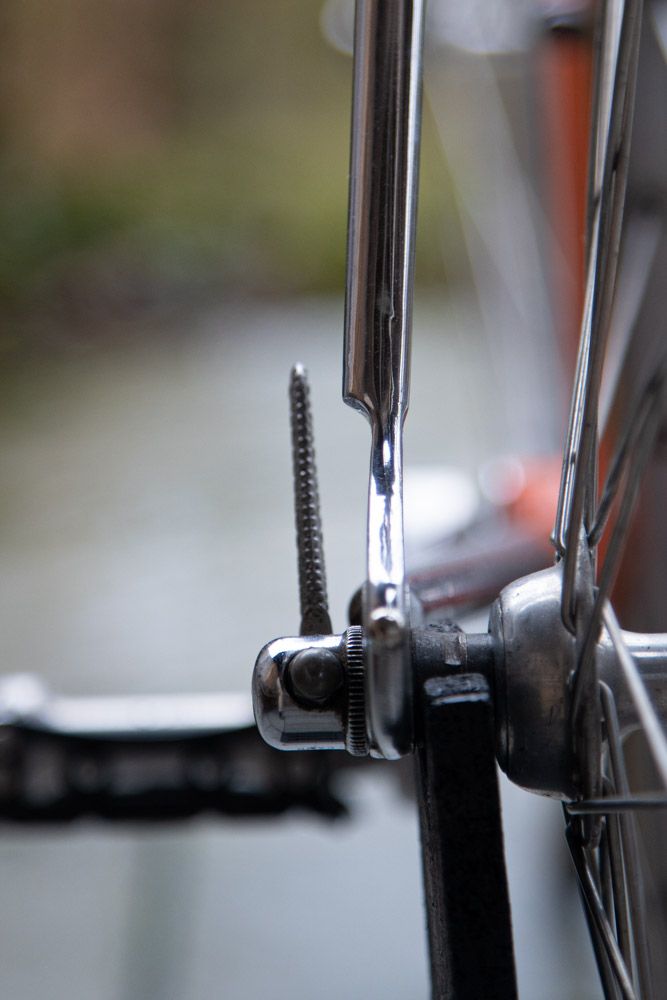

Speziell finde ich hier die sehr weit innen angelöteten Ausfallenden, ich denke damit sollte der Hinterbau breiter und dadurch stabiler sein.

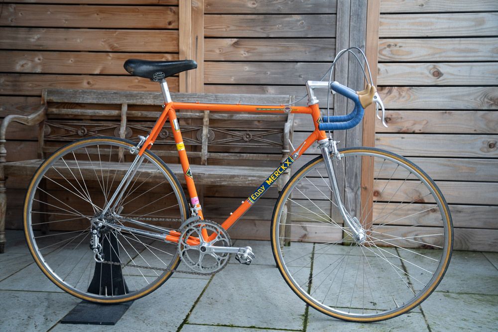

Hab' auch eins.
Vermutl. Main d'Or oder Eddy Merckx. Am Gabelschaft ist noch originale violette Farbe zu sehen, wie ich sie schon bei einem Main d'Or mal gefunden habe. Allerdings fehlt auf der Krone der Kesselsche Zirkel. Die ziemlich schlecht applizierte scharze Farbe stammt vermutlich daher, dass das Velo mal einem Fahrer des Bad Homburger Amateurclubs 'Die Raben' gehört habe. Nachforschungen in die Richtung verliefen leider im Sande, wohl dem hohen Alter der Ex-Mitglieder geschuldet. Wegen der Umlackierung ist auch kein Aufkleber mehr vorhanden.
Ausgestattet war das Radl womöglich mal gruppenrein mit Campa NR. Zu mir kam es jedoch mit Arabesque Schaltwerk und Crane Werfer sowie Sugino Kurbel. Andererseits soll Kessels wenig Berührungsängste zu japanischen Teilen gehabt haben. Bremshebel waren zunächst Mafac ohne Lochung, die habe ich dann gegen solche mit Löchern getauscht – obwohl schwerer, wie ich feststellen musste; aber mit besser erhaltenen Hoods.
Die hinteren Bilder zeigen den aktuellen Zustand. Es hat mir schon in den Fingern gezjuckt, einen möglichen Originalzustand wiederherzustellen. Aber das wäre ziemlich spekulativ und würde auf jeden Fall die gesamte Historie zerstören. Also kriegt es vielleicht mal Textillenkerband und gut is’
