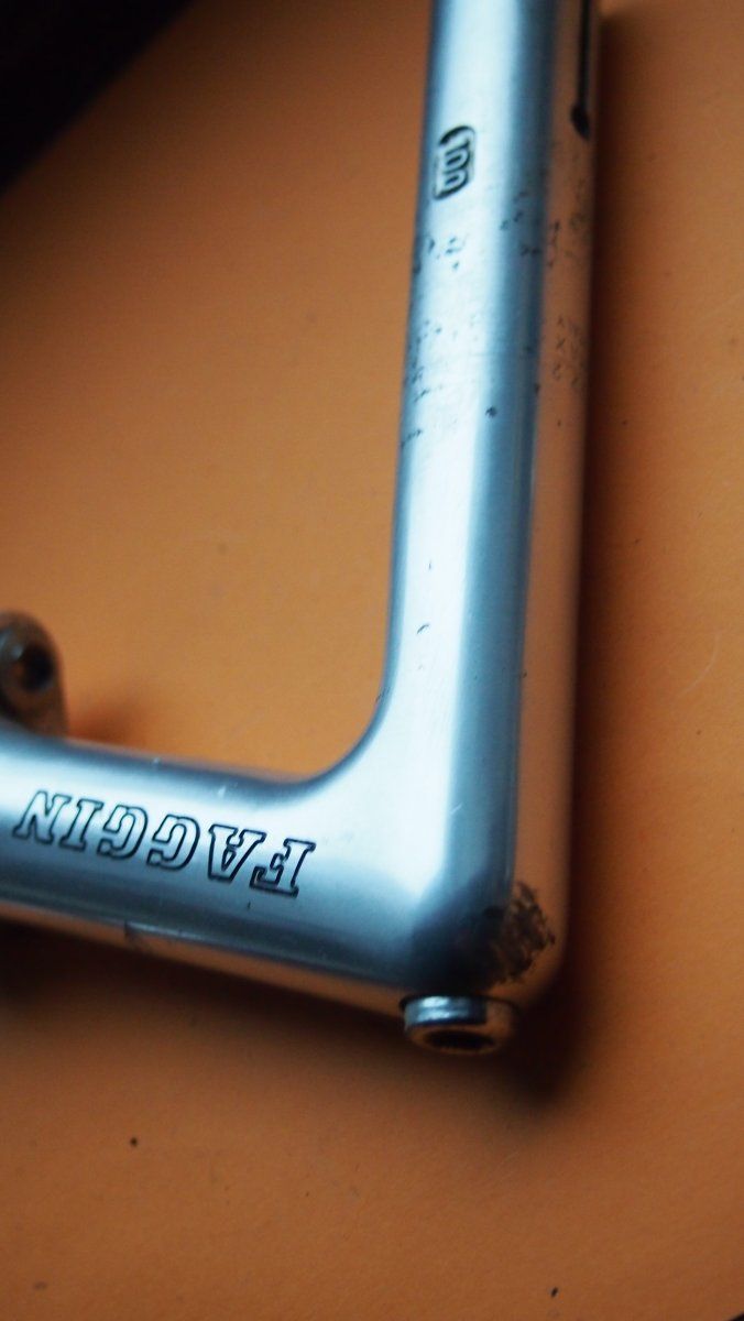

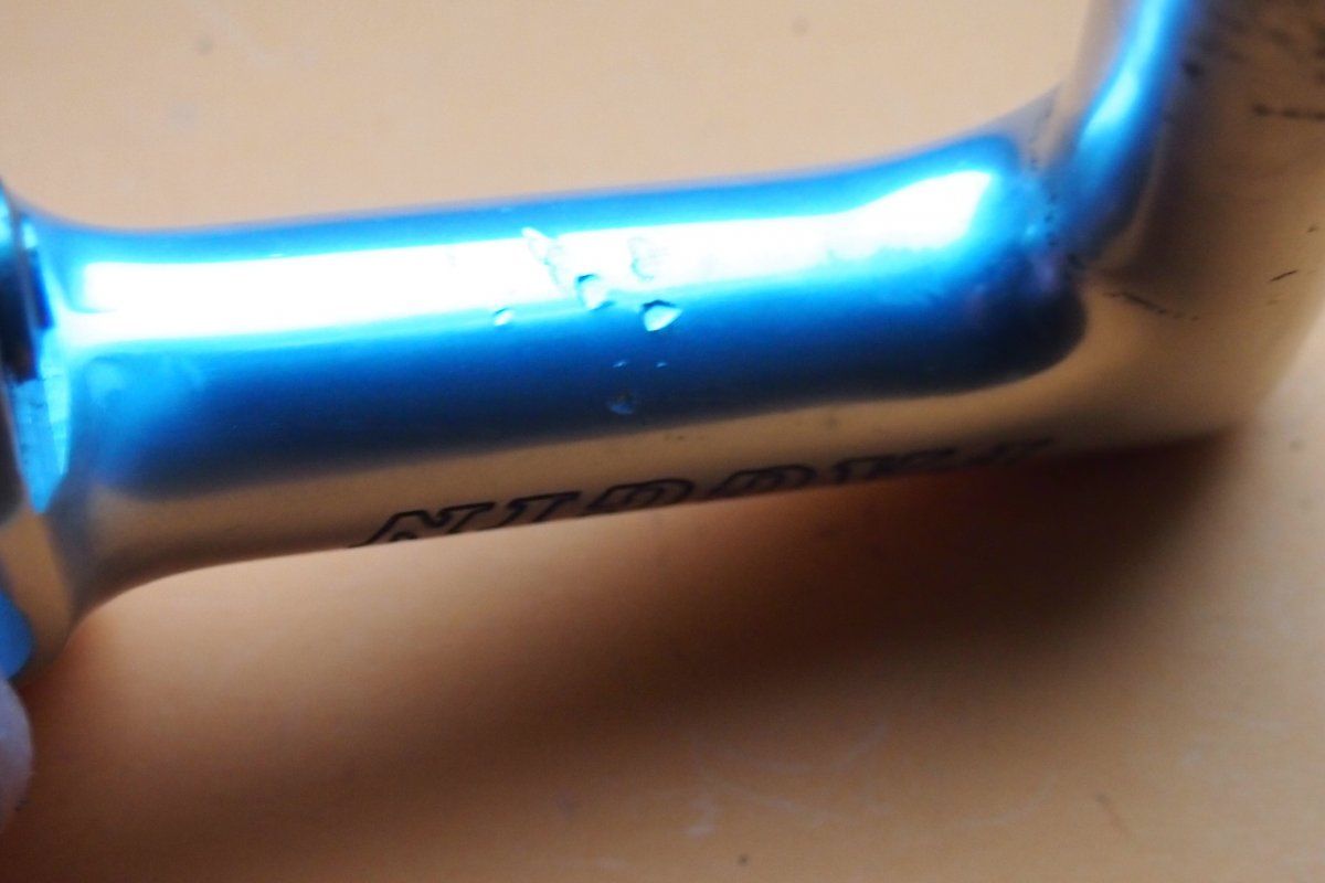

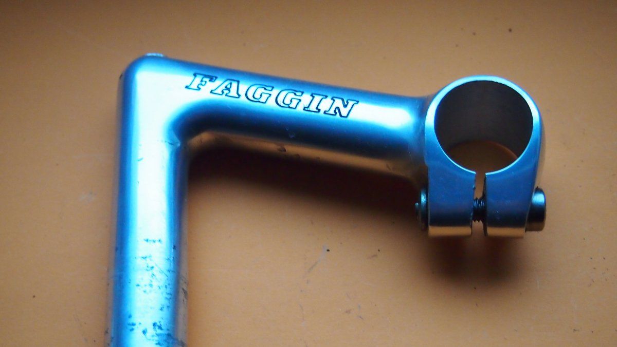

klingt sehr verlockend ;-) Zwischen 100 - 130mm ?
100mm...Cinelli 1E...mit Kratzern....25 plus V;)

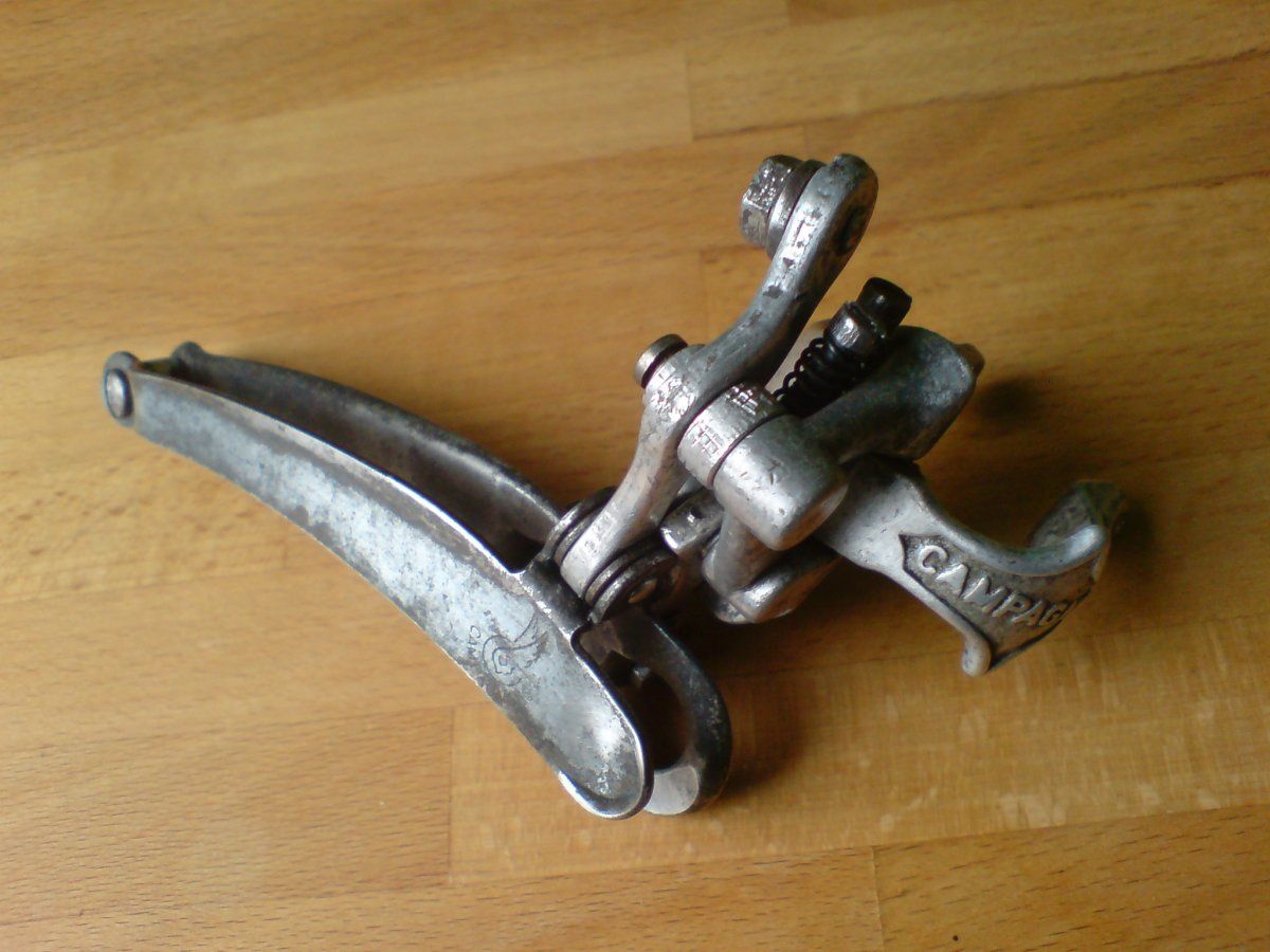

Ick hab hier noch'n NGS Umwerfer rumliegen. Liegt ja eh grad voll im Trend die Gruppe.
Funzt aber optisch katastrophal. Kostet dich null plus nix. Machisch snapshot heute abend.
Dank dir für die Mühe, aber ich hab zwei komplette NGS Gruppen hier rumliegen ;-) Aber der Shimano 6208er Vorschlag von @HongKong geht mir nicht mehr aus dem Kopf...

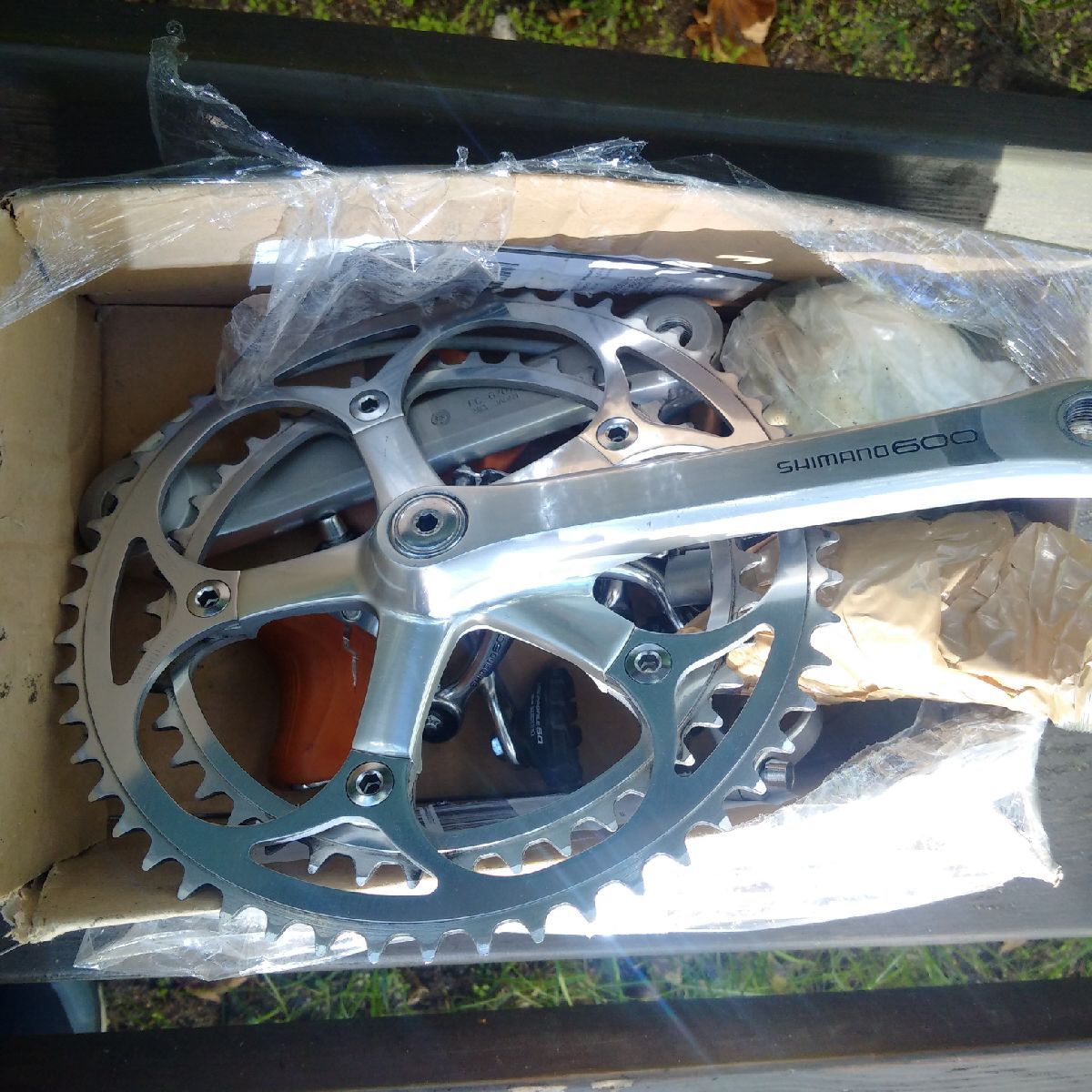

So - nach längerer Pause geht es jetzt auch hier voran.
Erst einmal hat mich @HongKong überzeugen können und ich konnte jetzt erfolgreich zuschlagen und folgendes Paket entgegennehmen:
Der fehlende Gabelkonus wurde mir von @mrt1 vermacht und den konnte ich dank @zelig66 auch erfolgreich aufschlagen.
Nach dem Wochenende folgt dann der Zusammenbau - nun die Preisfrage:
Welche Farbe für Lenkerband und Züge?
Erst hatte ich an ein gelb gedacht, um die Farbe der Muffenpanthos aufzunehmen. Könnte mir inzwischen aber auch rot vorstellen (mit passendem Sattel dann...)
