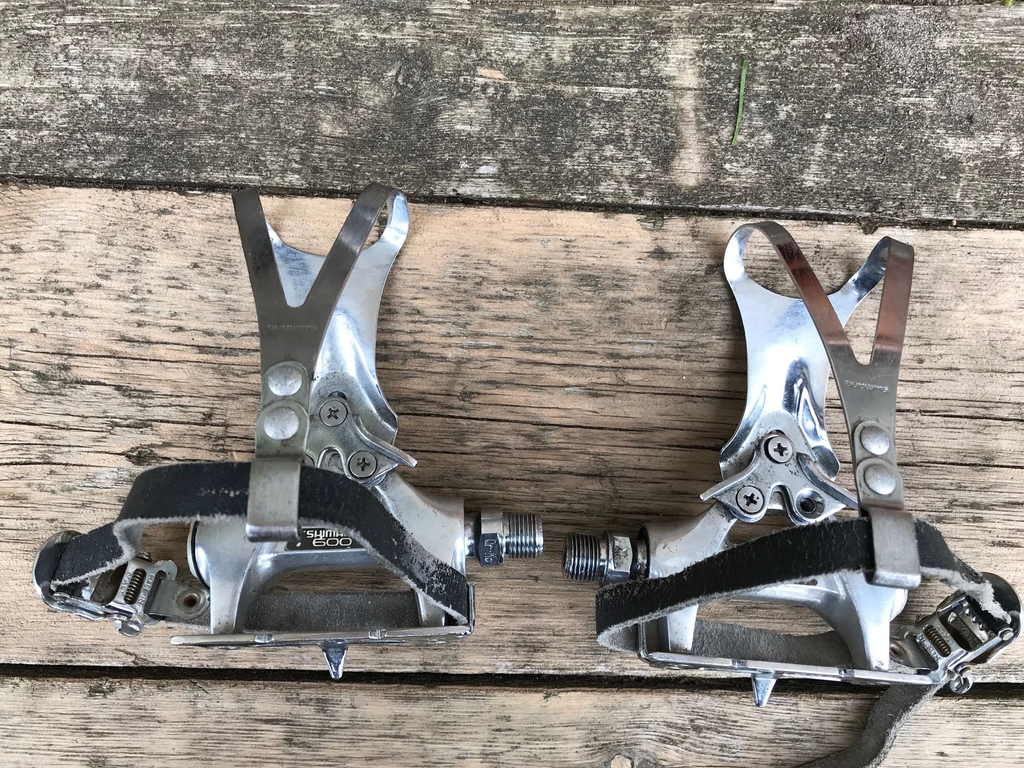

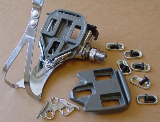

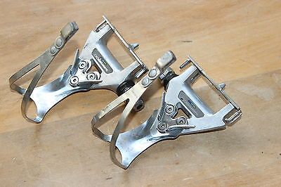

O ja, hast Recht. Das ist mir nie aufgefallen bzw. hatte es in meinem Gedankenpalast in der Schublade PD-T100 abgelegt (mit identischen Staubkappen).
Nein, 6400 Platten passen nur mit Gewalt in 6200 Pedale
Ich meine die 6207 Pedale , und deren vorderen Platten passen exakt auch in die 6400 .
Vermute sogar das bei 7400 dann auch passen , weil es gibt von Shimano nur eine Schuplatte ( 3. Bild , DA 7400 )
pd-6207.jpe

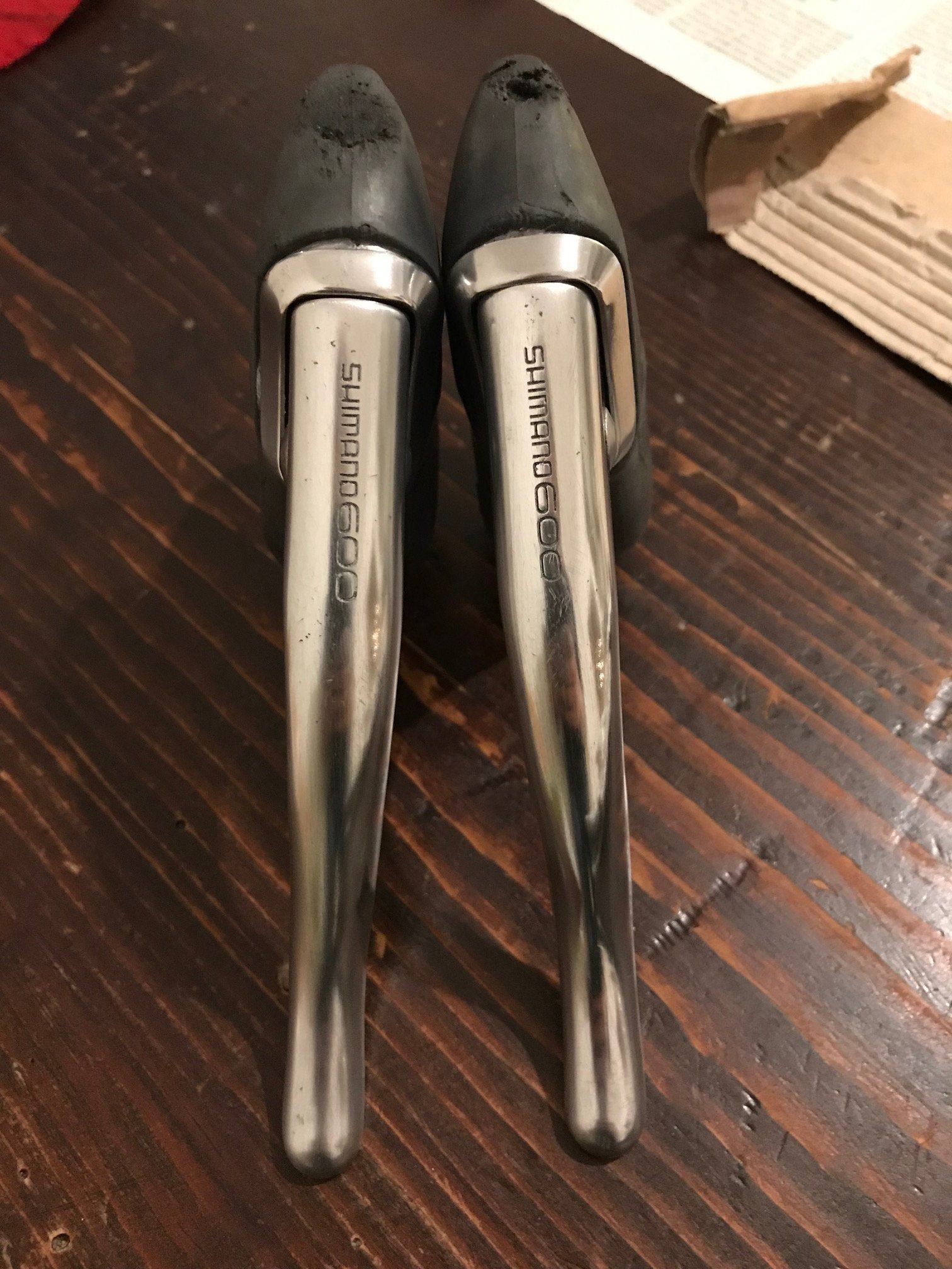

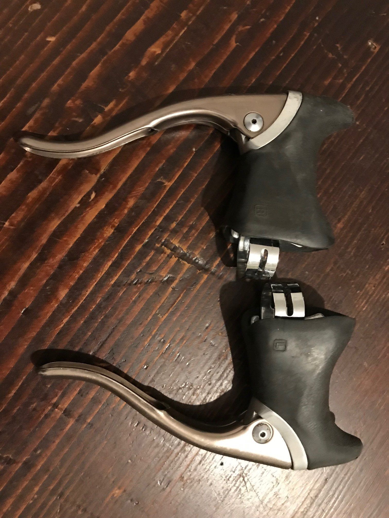

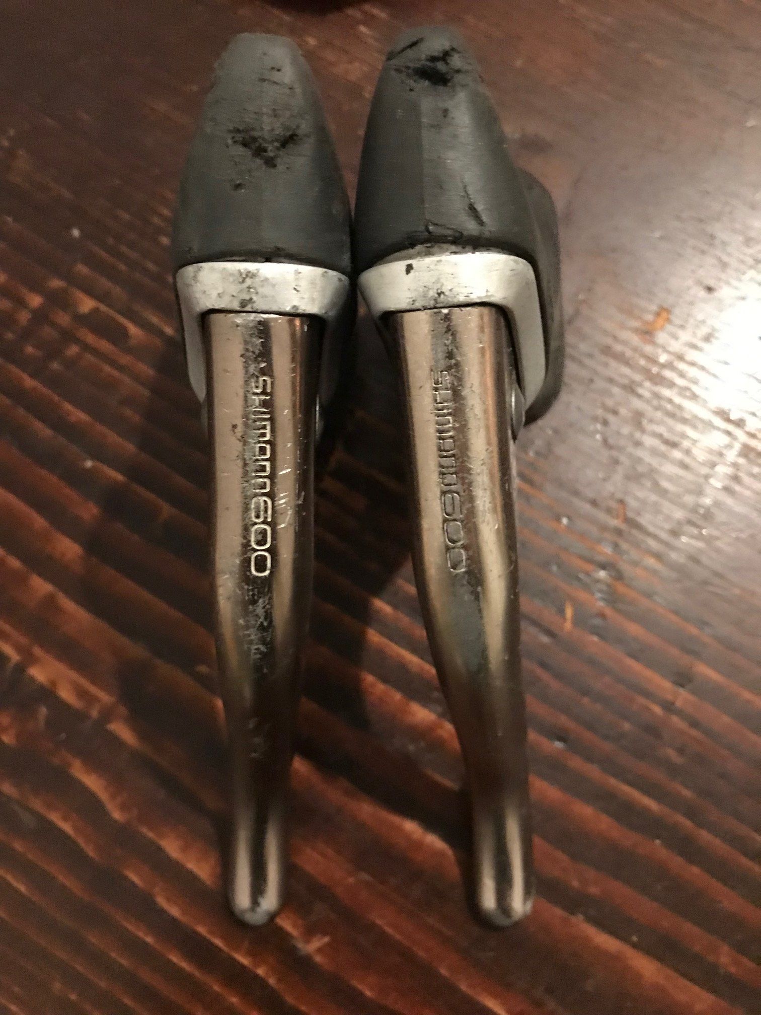

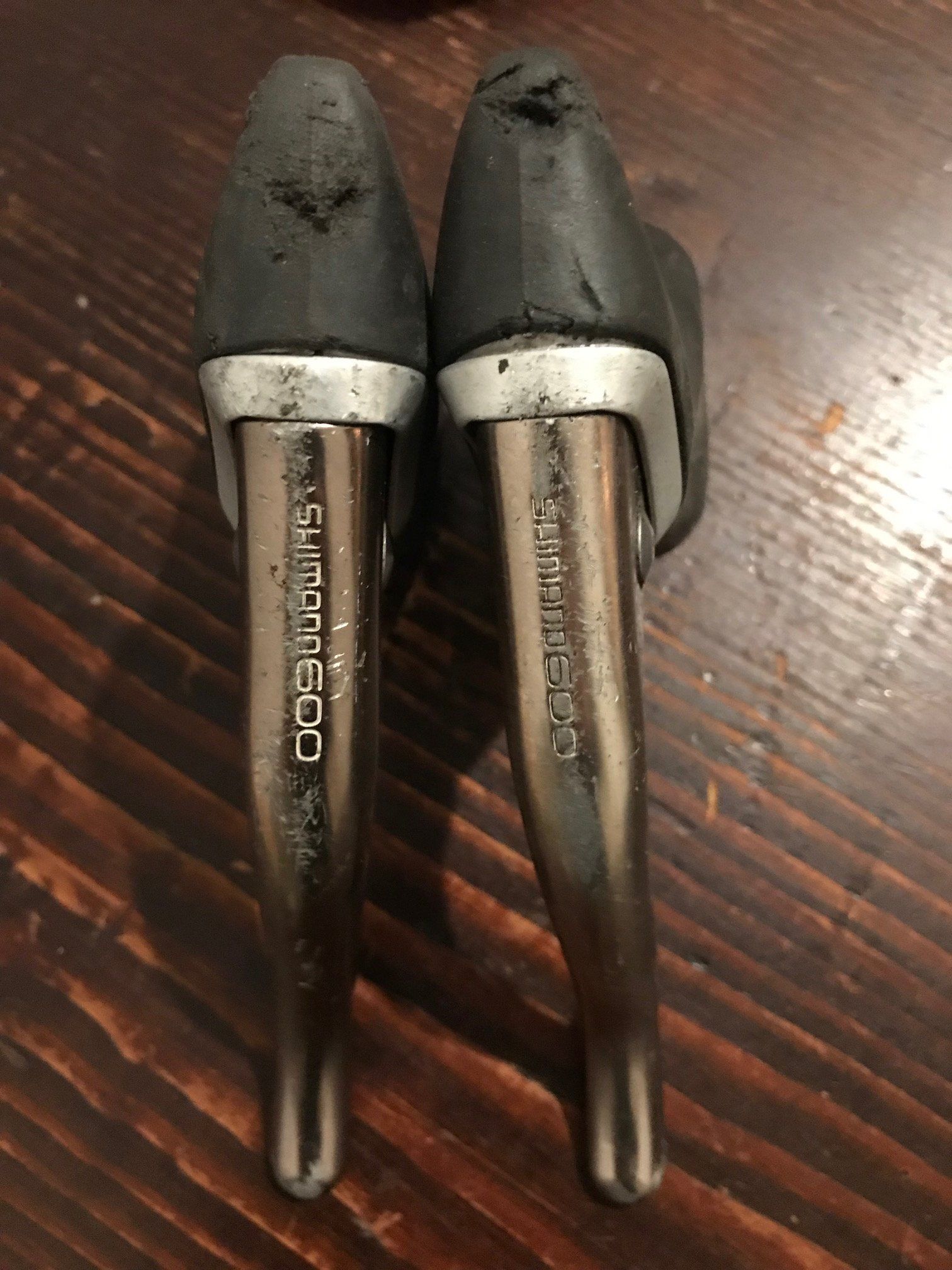

Eher durch Zufall bin ich darauf gestoßen, dass es neben den bekannten BL-6207 und BL-6208 auch noch BL-6209 als Aero Bremsgriffe gibt, welche wie eine Vorserie zur 6400er Reihe aussehen.
Ein sehr netter Kleinanzeigenverkäufer hat mir die dann auch umgehend zugeschickt.
Zustand verbesserungswürdig.
Also ran ans schleifen / polieren. Leider musste die schöne kupfergraue Eloxierung verschwinden, um die tiefen Kratzer rauszukriegen.
Ist noch nicht ganz final, aber jetzt muss ich erst mal nach intakten Hütlis schauen.
Und dann mal schauen, ob die am Faggin besser aussehen, als die 6208er.

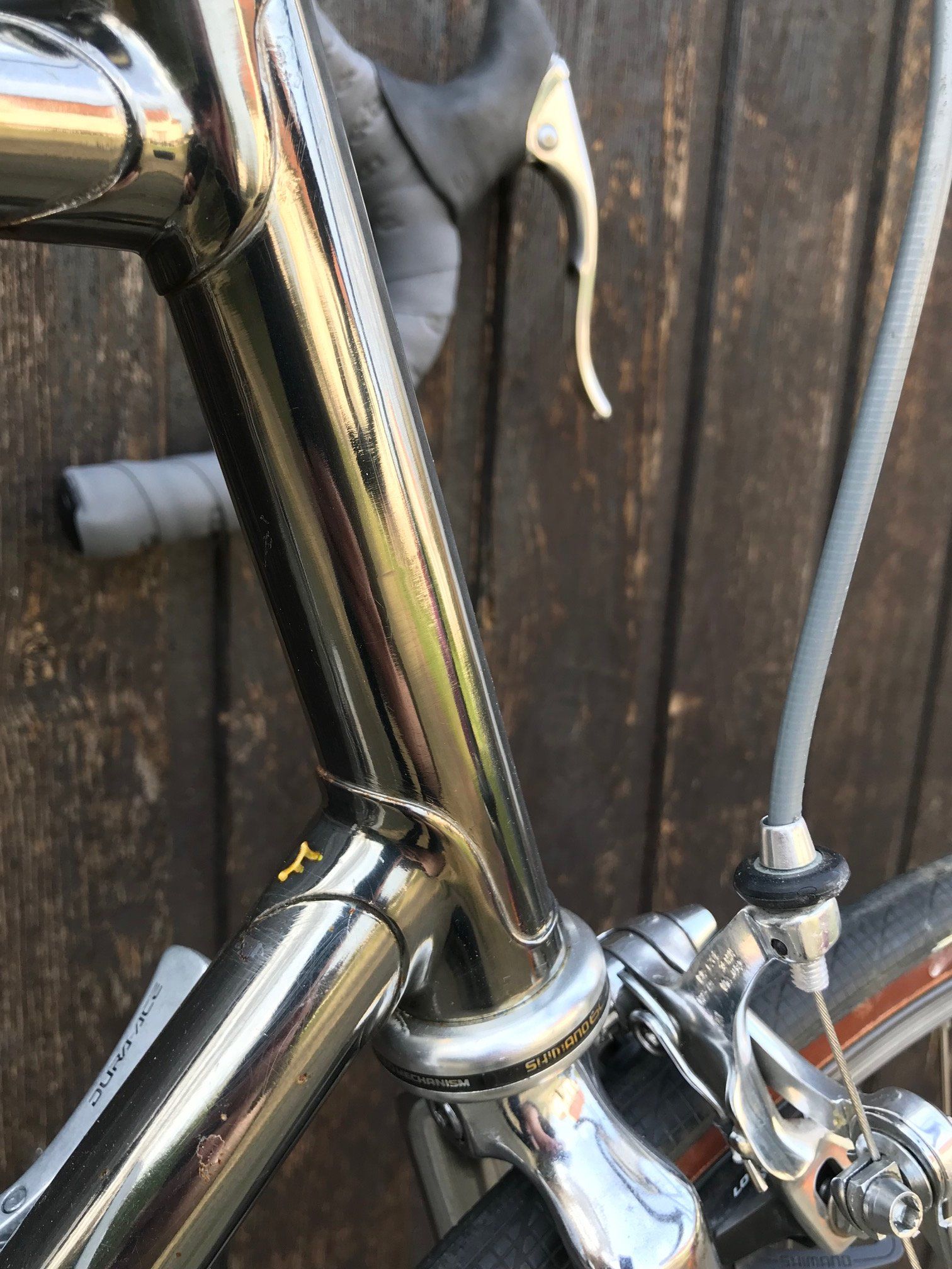

Ansonsten ist ein passender Cinelli Lenker zum Vorbau eingetroffen und ich hadere noch mit mir, ob Aero 6209 Aufbau oder 6208 mit Wäscheleinen.
Tretlager habe ich auch sauber eingestellt bekommen. So langsam nähert es sich der Fertigstellung...Pedale.
Nachtrag zu den Pedalhaken, die hier passen vermutlich bei allen Shimano Aero Pedalen und lassen sich auch noch bis etwa Größe 43 nach vorne schieben (sind halt, wie oben schon erwähnt, relativ klein). Hier an Ultegra Pedalen in vivo zu sehen:
Vermutlich sind die anderen (teureren) Haken dieses Anbieters identisch, schon merkwürdig, wenn es tatsächlich so ist:confused:.

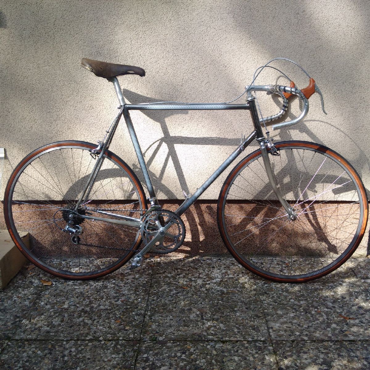

Die ersten Einstellungsfahrten hat das Rad jetzt hinter sich (auch der Sattel ist jetzt vernünftig justiert). Fährt sich sehr geschmeidig.

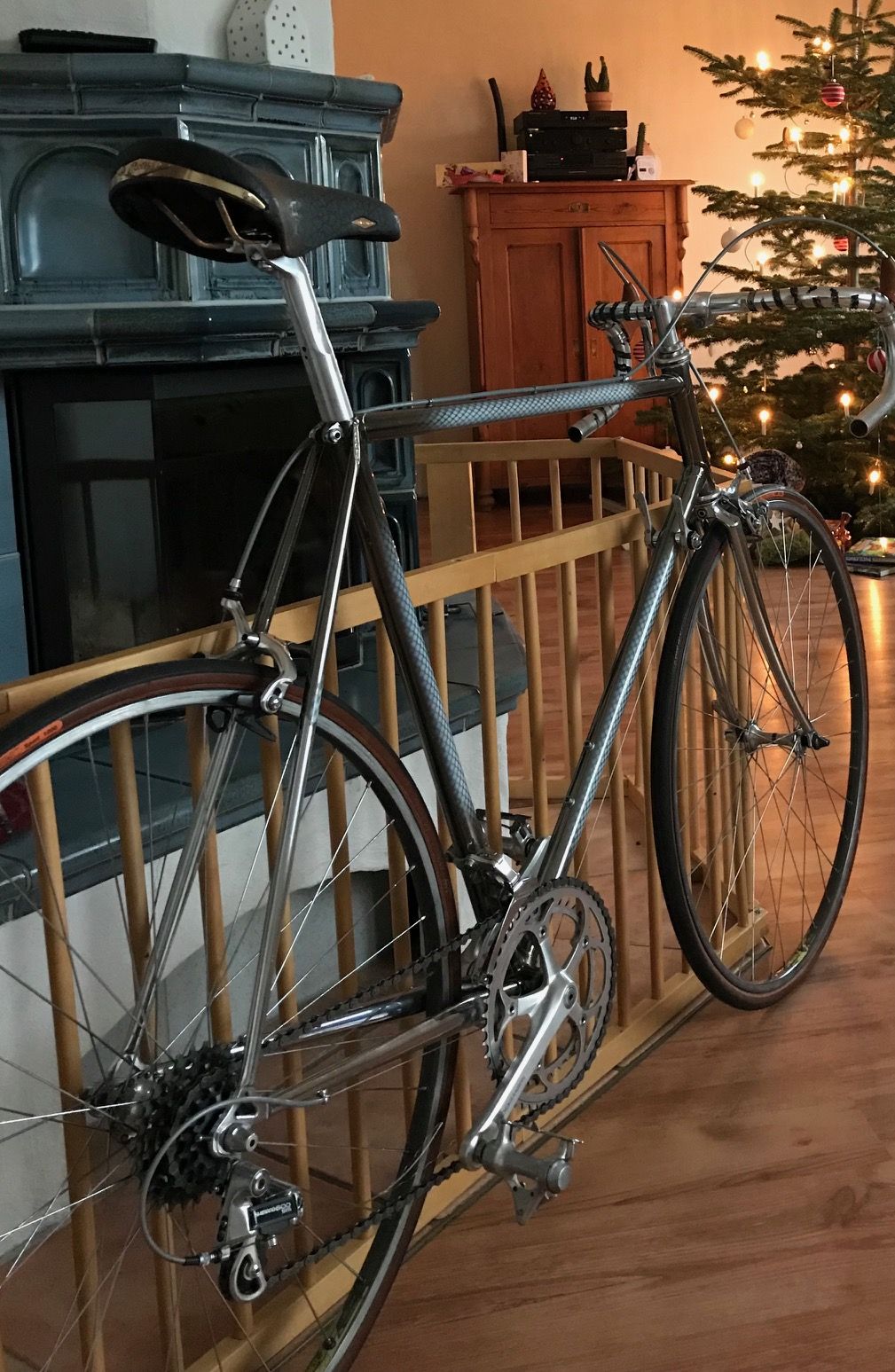

Nach nunmehr gut zwei Jahren, einem weiteren Kind, neuem Haus und zuviel Arbeit komme ich jetzt dazu den Aufbau weiterzuverfolgen und will den Faden nutzen, dies weiterhin zu dokumentieren.
Aktuelle Bestandsaufnahme:
Gefällt mir persönlich immer besser, da der monochrome schlichte Rahmen und die schlichte 6207/8er Gruppe wunderbar zusammenpassen. Ein schönerer Sattel in anthrazit hat dank @Abasobaba den Weg zu mir gefunden. Aber es gibt noch einige Baustellen.
Die Schalthebel und Sattelstütze (26,8mm) sind noch aus der DA 7400er Serie, da brauche ich noch welche aus der 620Xer Serie. Lenkerband hadere ich mir mir, ob monochrom beibehalten oder doch farblich. Die Hoods der Bremshebel sind nicht mehr die schönsten. Eine pantographierte Gabel ist auf dem Weg zu mir, Pedallager sind schwergängig und nur neues Fett hat nicht gereicht. Da sind neue Kugeln auf dem Weg. Kurbelwellenlager ist auch noch nicht perfekt leichtgängig - da werde ich auch neue Kugeln nehmen.
Ich werde den Fortgang hier weiter dokumentieren und freue mich auf Eure Hinweise / Kommentare.

Aber es geht langsam - aber stetig - voran.
Nachdem ich die Pedale mit einiger Mühe dann doch geschmeidig bekommen habe und gerade die Reprohaken (danke @HongKong ) bestellen wollte, fielen mir dann doch noch originale Pedale samt Haken und Riemen in die Hände.
Inzwischen auch geputzt und optisch angemessen.
Dazu jetzt ein Cinelli Lenker passend zum Cinelli/Faggin Vorbau und die seltenen 6209er Aero Bremshebel.
Zwischenstand:
ToDos:
- Schalthebel 6208 anstelle von Dura Ace,
- Sattelstütze Shimano 600 Aero oder Gipiemme (hab die heute im Bietethread leider verpasst), (ist aber eher optional - mit der DA Stütze kann ich gut leben)
- dünneres Lenkerband.
- 2 neue Hoods - BL-7402 würden passen, die 6209er kriegt man eh nicht - jemand eine Idee wo ich noch suchen kann???
- Züge einkürzen etc.
Als nächstes steht erst einmal eine Einstellungsfahrt an - vielleicht ja morgen wenn es trocken bleibt.

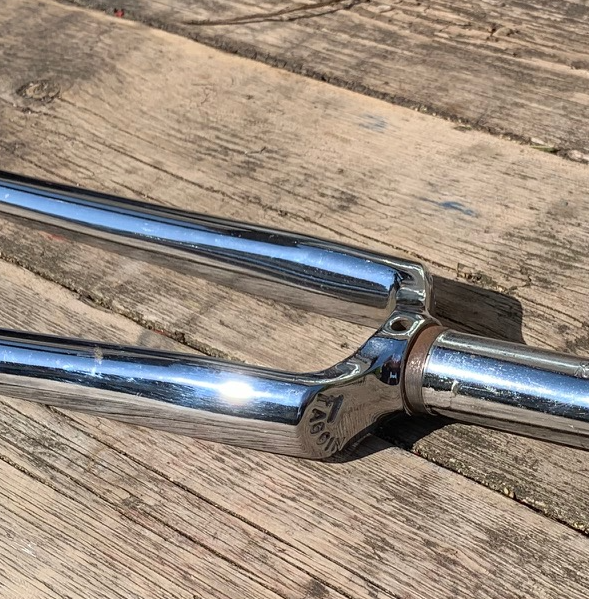

Jetzt ist mir eher unerwartet doch noch ein Teil zugeflogen, welches ich verwenden will:
Eine pantografierte Faggin Gabel. Schaft ist noch zu lang. Kennt jemand eine gute Adresse in Berlin zum kürzen/Gewinde schneiden? Da fehlt mir leider das Werkzeug.
