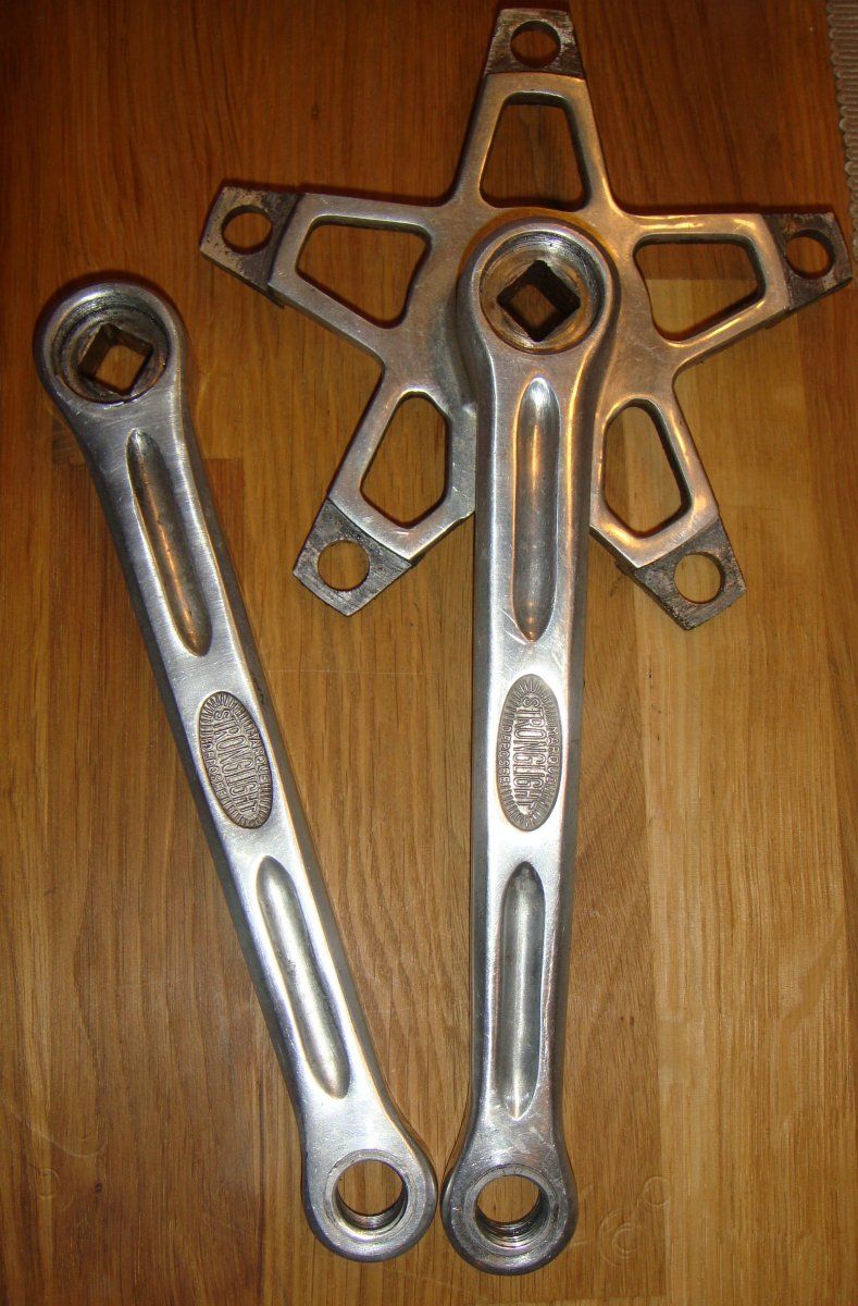

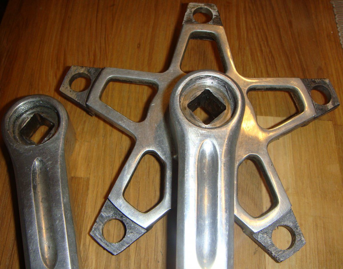

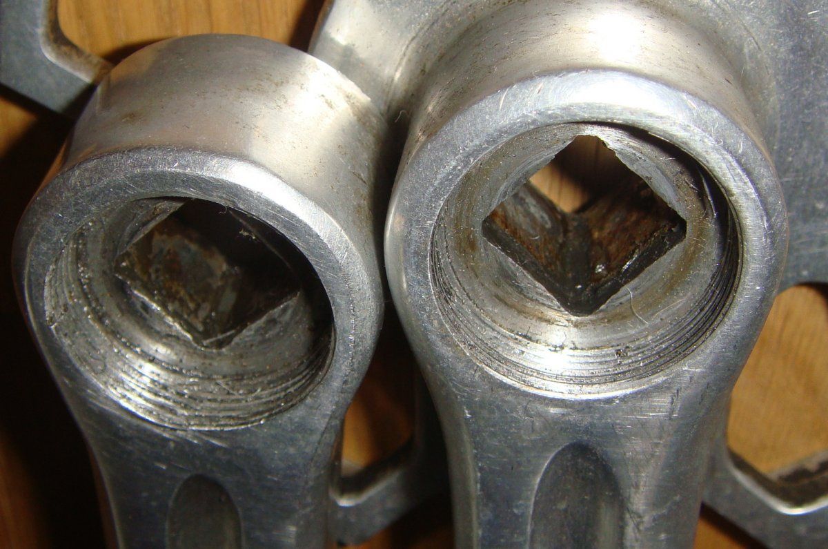

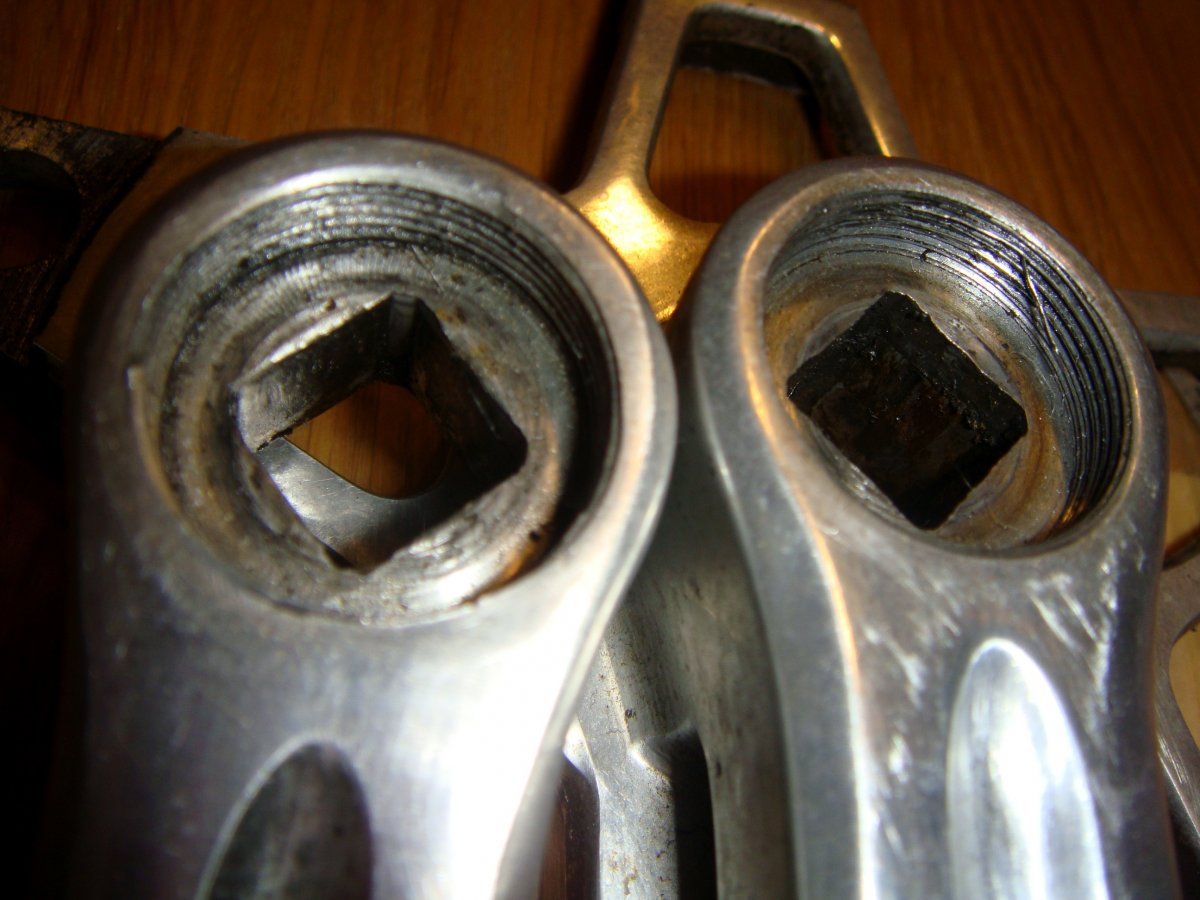

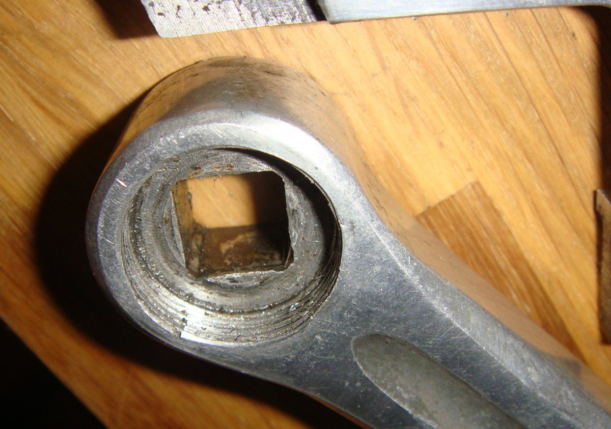

Hier die Übrige 63er. Leider ist das Gewinde halt etwas mitgenommen - ob man da noch etwas machen kann, weiß ich nicht? Evtl. der @byf eine Idee? Ansonsten ganz netter Zustand.
Ein großes 52er Kettenblatt hätte ich auch noch, allerdings kein Kleines - das Rad war zum SSP umgebaut.

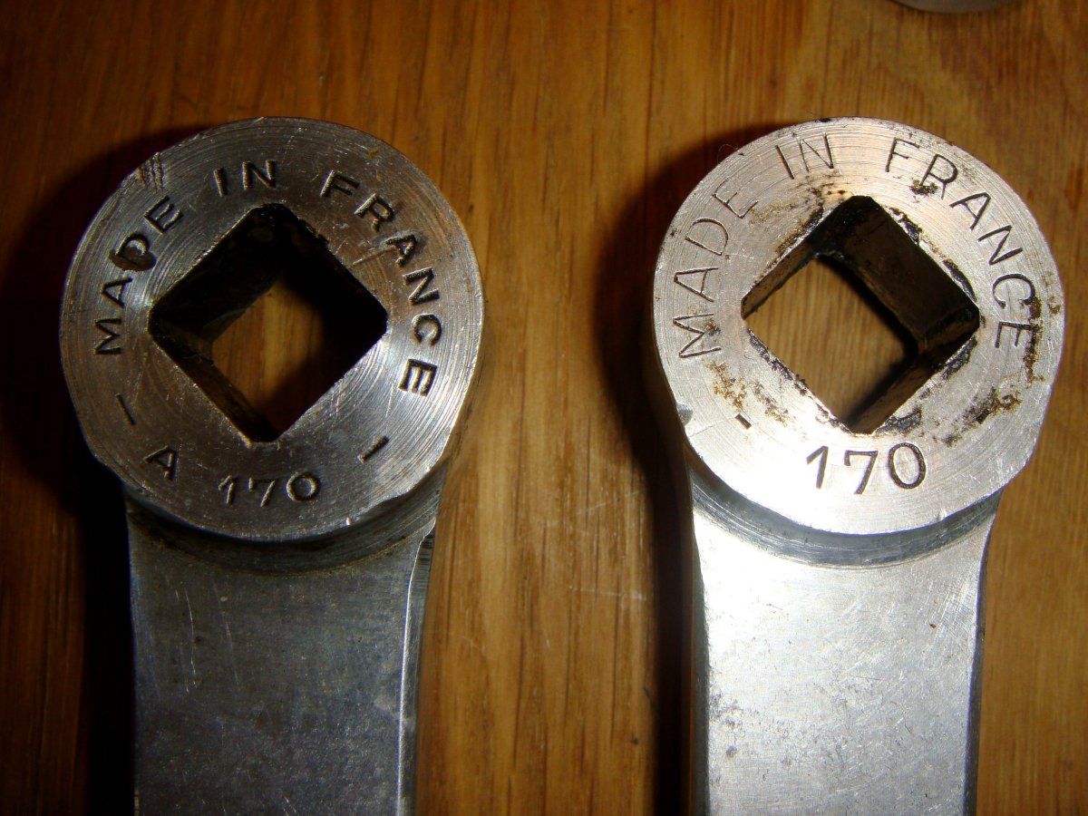

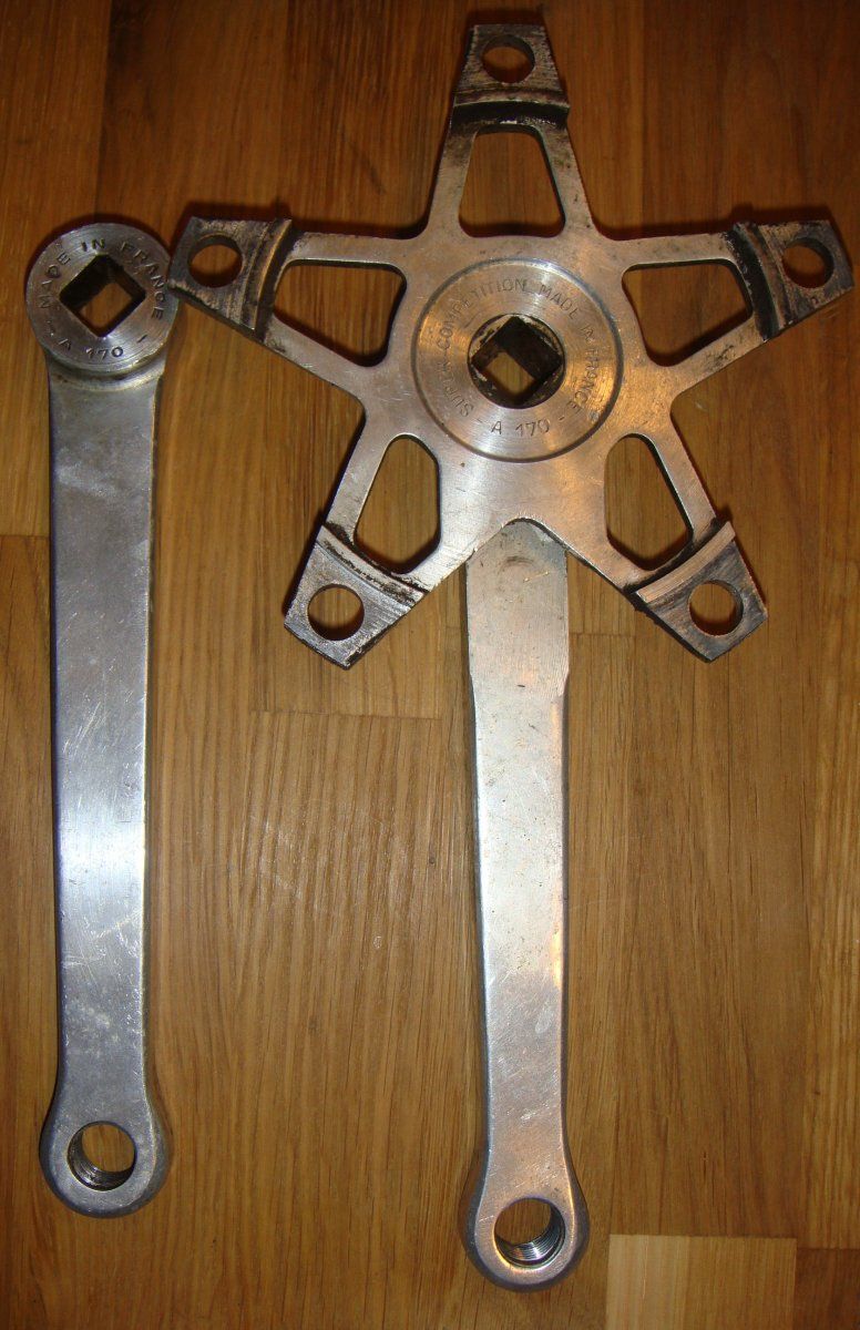

Dann habe ich noch ein Rätsel - an meinem Blau-Gelben (die Version mit dem Unterstrichenen Schriftzug (also von 1961, wenn ich mich recht entsinne) war ja eine 63er Kurbel dran und keine 57er.
Habe festgestellt, dass die Kurbel etwas anders Beschriftet ist: Schriftbild und das "A". hat das etwas zu bedeuten?
Soll die da wieder dranne? Oder lieber ausharren, bis die nächste 57er des Weges kommt?

Das sieht doch noch halbwegs brauchbar aus. Vermutl. genügt es etwas mit der Gewindefeile nachzuarbeiten und ggf. mit dem Abzieher & Cu-Paste durch Einschrauben das Gewinde wieder etwas in Form drücken.
Ohne jetzt meine Abzieher an die Frau bzw. Mann bringen zu wollen, ich schneide die Gewinde etwas größer, dann haben sie nicht so viel Spiel und das Risiko das Gewinde aus der Kurbel zu reißen verringert sich ( sollte die Kurbel mal heftig fest sitzen).
Ich bin ja auch stolzer Besitzer einer deiner Abzieher! Ich habe auch alles mit diesem abgezogen. Hier war das Gewinde schon in Mitleidenschaft gezogen, bevor ich Hand angelegt hatte, runter gings trotzdem irgendwie.
Welche Gewindefeile wäre das denn? Oder sind die universell?
Das ist ja das schöne die sind recht universell. Da sind die gängigen Steigungen drauf. Du brauchst in diesem Fall eine metrische Feile, gibt es aber auch für zöllige Steigungen und die ist auch für Rad-Geschichten nicht von der Hand zu weisen.;)
Aber wenn es funktioniert hat würde ich da nicht weiter rumfummeln, das wird nicht besser. Du kannst ja nur Material abtragen, und das ist nur nötig wenn sich der Abzieher nicht einschrauben läßt.
Son nen Feilchen schadt ja so-oder-so nicht für die Werkzeugabteilung...
Ist alles schon etwas her, drum bin ich mir nicht mehr 100% sicher, wie es runter ging. Jedenfalls ist sie ab. Dann hatte ich eine SLKurbel, da hatte der Abzieher gar ncith gepasst. Mitm TA gings zwar rein, war mir aber zu wackelig und wurd per Aussenabzieher runtergnommen.
Edit: Gedore 140 Gewindefeile liegt allerdigns auch bei nem Fuffi und son Kirmeskrams kommt nicht mehr inne Hütt. Uffftata.:eek:
