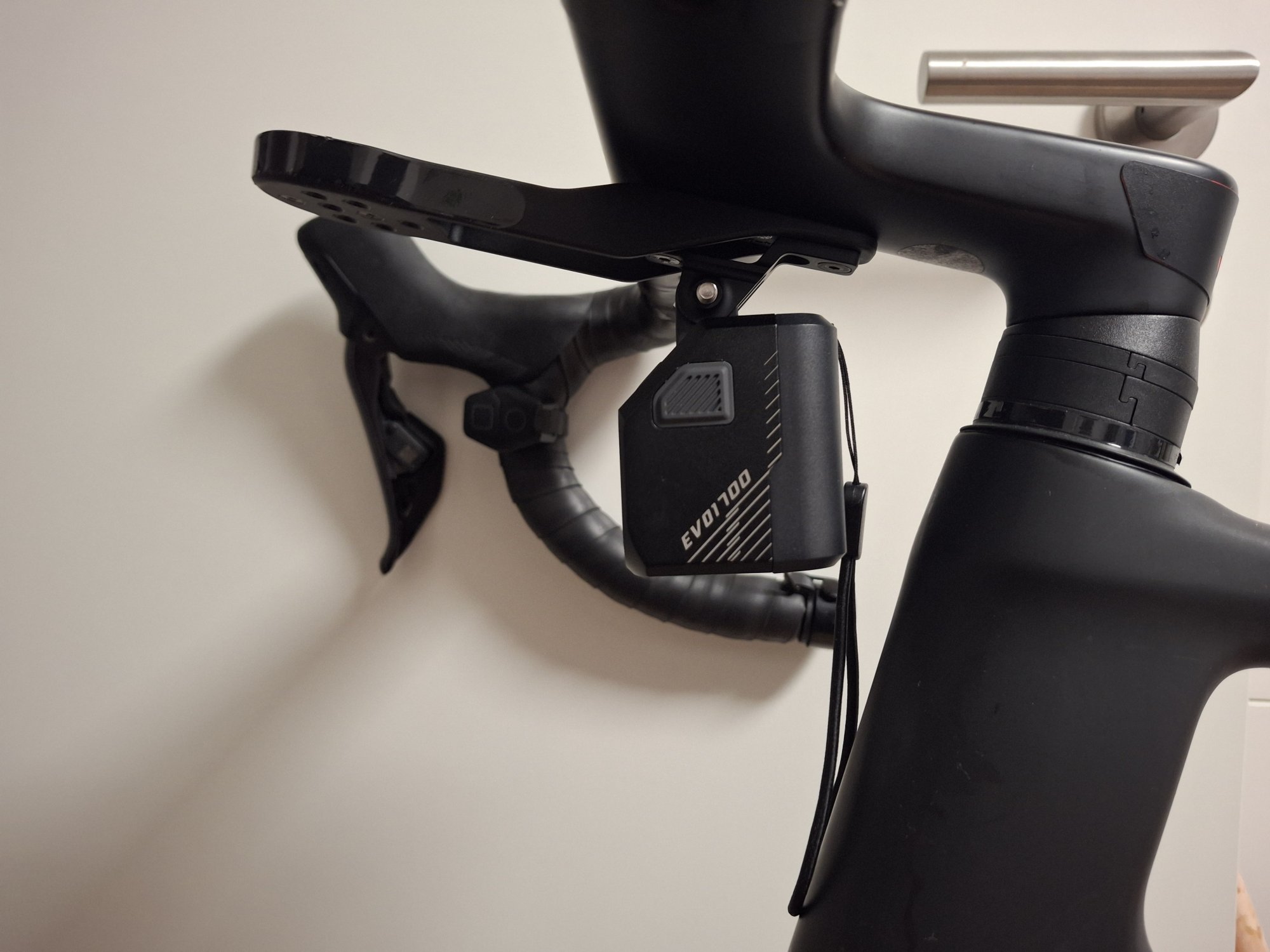

Ich habe mittlerweile retourniert und die Variante ohne "SD" erhalten, dafür aber mit Fernbedienung. Die Fernbedienung ist im Hintergrund zu sehen.
Die saubere Di2 Integration wird bestimmt irgendwann über ein Software Update kommen, ich wollte darauf aber nicht spekulieren. Jetzt hab ich die Fernbedienung und kann die Lampe auch unabhängig zwischen den Rädern nutzen.
Mit der Taste am Lampenkörper kann man auch zwischen den Betriebsmodi Abblend- und Fernlicht bzw. den Leuchtstufen wechseln. Die Fernbedienung bietet zusätzlich auch die "Lichthupe" als Funktion.

Montiert habe ich die Lampe mittels Lupine Gopro Halterung an den Befestigungsschrauben des Garminhalters.
Ich wollte die zusätzlichen 150g nicht auch noch soweit auskragend befestigen und das Licht sollte zudem optisch nicht exponiert erscheinen.

Denkst du, dass die Lampe auch ein paar Erschütterungen aushalten wird?
Die Halterung wirkt mir doch etwas filigran und ich würde damit schon auch im Gelände fahren.
