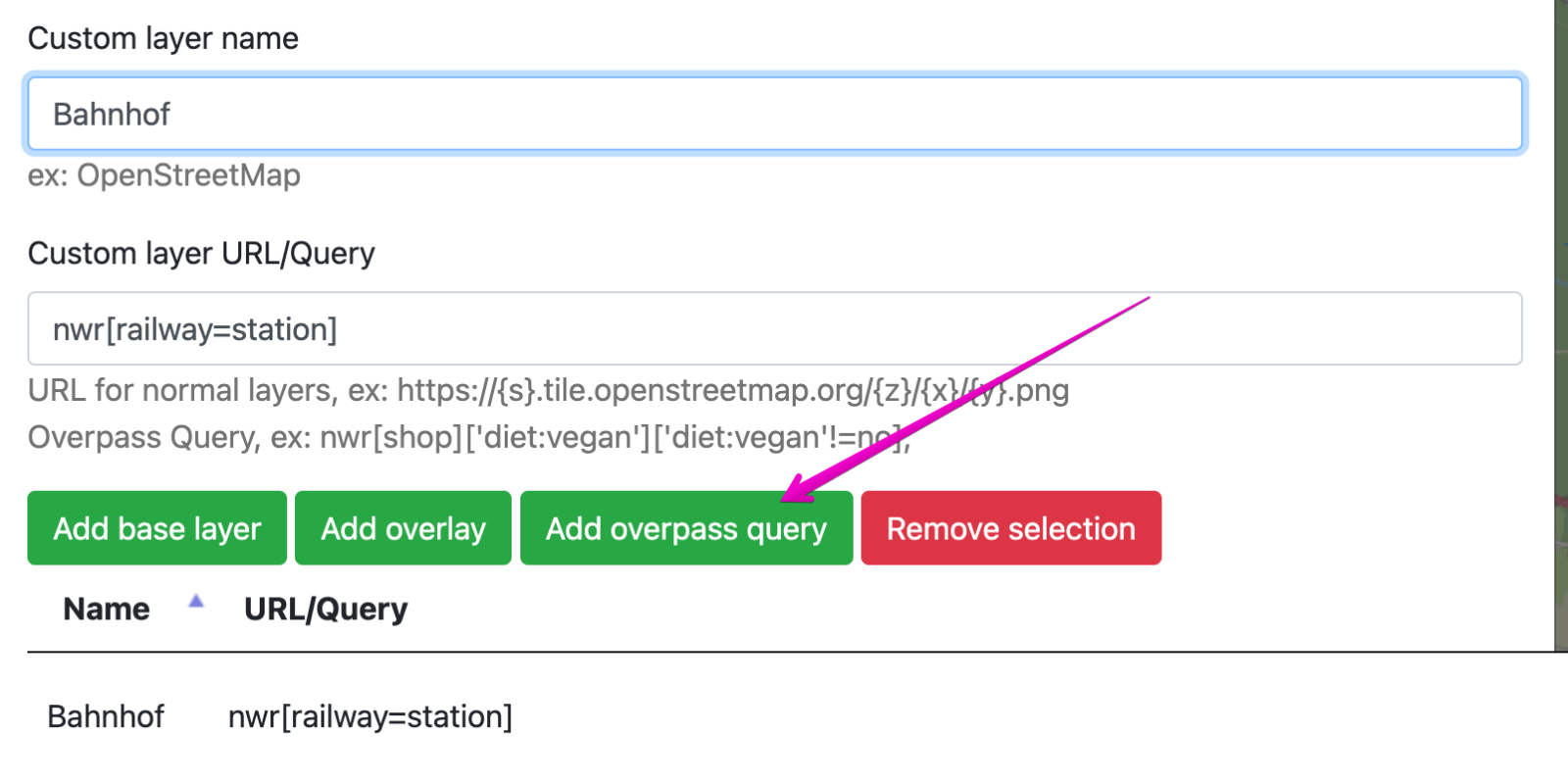

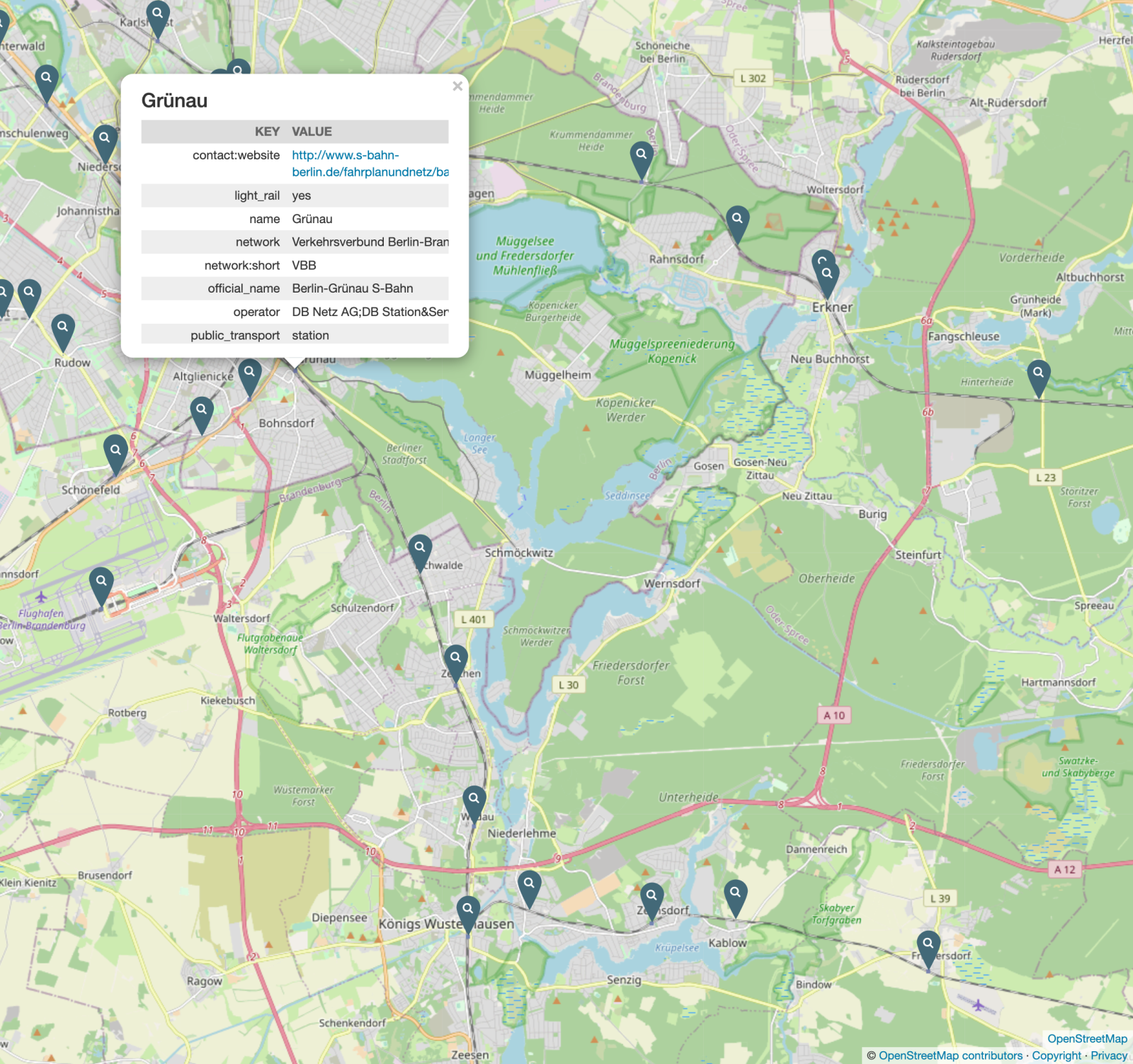

Ich hätte noch eine Frage zu den POIs, gibt es die Möglichkeit, auch Bahnhöfe einzublenden? Unter "Orte > Transportation" habe ich nichts dergleichen gefunden. Man kann sich zwar mit dem Umschalten auf die Karte "Public Transport (ÖPNV)" behelfen, aber als explizite POIs wäre es noch einfacher.
