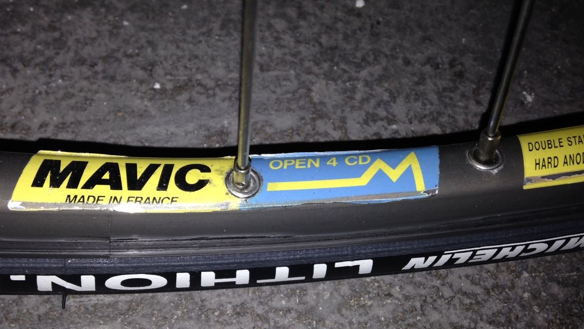

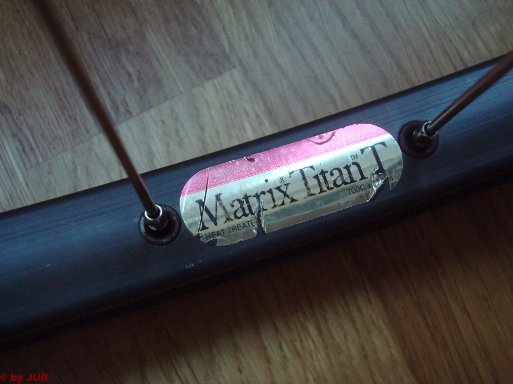

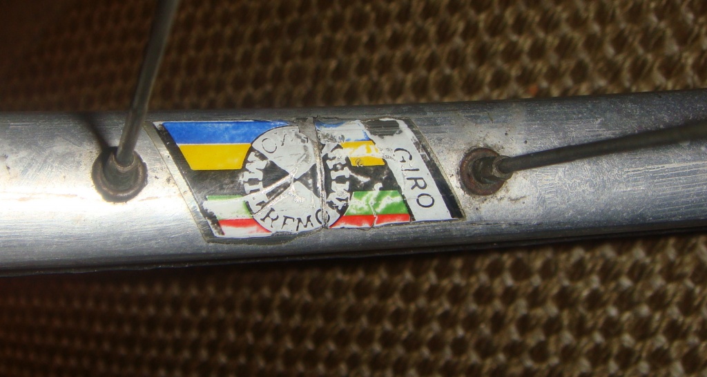

Hat jemand einen Tipp, wie man am besten lose Ränder von den Felgenpickerln wieder auf die Felge klebt! wenn die Pickerl nur noch in der Mitte anhaften?
Pattex?
