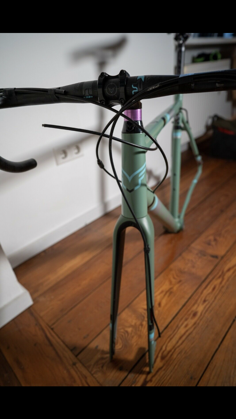

Ich habe mir einen gebrauchten Felt F85X (2015/2016) Rahmen zugelegt, in der Hoffnung für die neue Saison einen netten Crosser/Gravel bewegen zu können.
Leider hat ebaykleinanzeigen eine magische Anziehungskraft auf mich, sodass Laufräder, Antrieb, Schaltung und Bremsen schnell zusammen gekauft waren.
Das Rad steht jetzt mitlerweile seit ein paar Wochen dekorativ in der Werkstatt meines Vertrauens, weil der Inhaber es mit meinen mitgebrachten teilen nicht fertig aufbauen kann.
Jetzt zu meinem Problem:
Der Rahmen hat Aufnahme für Schnellspanner. Laufräder hab ich aber Steckachse (Fulcrum DB4). Mit Adapter dachte ich mir wäre alles lösbar. Leider habe ich aber die Umstellung auf Boost dabei nicht bedacht. Laufrad passt also vorne mangels Platz nicht rein. Hinten das umgekehrte Phänomen. Der Schnellspanner ist zu kurz und es gibt laut Aussage des Mechanikers keine längere.

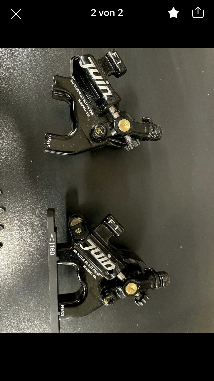

Problem 2 betrifft die Bremsen. Ich habe mir Juin R1 Bremsen gekauft. Mechaniker bekommt diese aber nicht montiert. Es gibt wohl schlicht keine passenden Adapter... Was könnte man hier noch machen??
Im Anhang werde ich mal Bilder von meinem Rahmen und von einem Foto was ich bei google gefunden habe anhängen. Das gefunden Foto sieht auch wie ein custom Aufbau aus und macht mir Mut. Ein Bild der Bremse hänge ich auch an.

längere Schnellspanner könnte man ev. auf dem Mtb-Gebrauchtmarkt finden, ältere Rollentrainer hatten auch lange SP (die aber erstens sackschwer sind und müssten zweitens wieder gekürzt werden...)
Boost-Gabel würde ich nicht machen, weil nicht einfach in der richtigen Einbaulänge/Steuerrohrdimension zu finden (müsste m.M.n. auch aus dem Mtb-Sektor kommen...), und die Optik wäre auch bescheiden..., alternativ könnte man die Nabe umspeichen - wird aber sicher auch nicht einfach in der passenden Lochzahl u. Lochkeisduchmesser zu bekommen sein..
Fazit: einfacher ist es, den LRS wieder zu verkaufen und etwas passendes zu suchen, mit den Bremsen würde ich es auch so machen (ausser dein Mechaniker kann dir genau sagen, welche Distanzstücke du benötigst...).

Juin wollte ich vor Jahren auch einmal an mein Colnago World Cup schrauben - ging nicht, der klobige Bremskörper und die Position der Bremsaufnahme des Rahmens gingen einfach nicht zusammen.
Also: Bremse das gleiche wie bei den Laufrädern. (z.B. Avid BB7 oderTRP Hyrd)

Muss es eine Boost Gabel sein? Laut Fulcrum gibt es folgende Kompatibilität:
Kompatibilität VorderachseQR/HH15-100/HH12-100 (no skewers incl.)
Kompatibilität HinterachseQR/HH12-142/HH12-135 (no skewers incl.)
das 100 mm Maß vorne ist nicht Boost (das wäre 110 mm), da auch QR (=Schnellspanner) dortsteht benötigst du ev. nur andere Abdeckkappen für Schnellspanner.
