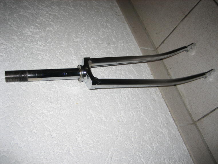

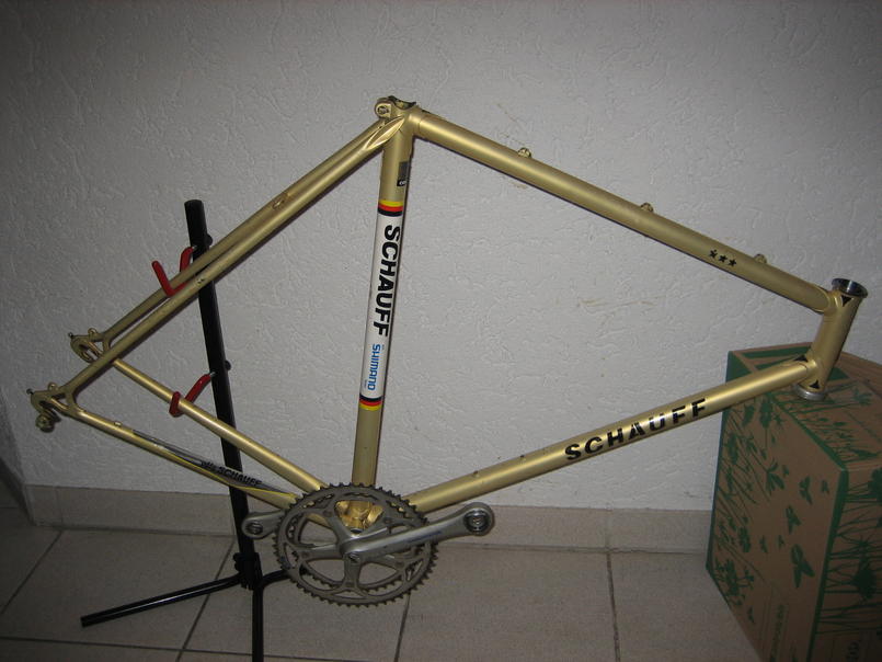

hier ist mein "Zufallserwerb" :). Was sagt ihr dazu?
Der Zustand war/ist relativ Herzzerreissend für solch ein schönes Rad. Ich habe die Teile auf dem Karton erstmal entrostet/entfettet und wieder auf Vorderfrau gebracht.
Ich bin früher auf der "Goldenen Meile" in Remagen BMX gefahren (zuerst war die Bahn hinter dem Werk) und als ich das Rad sah, habe ich mich wieder an diese Tolle Zeit erinnert :heul:
- die Gabel ist von einem Herrn Tange geklöppelt worden. Der untere Teil des Gewindes war/ist angerostet. Ist das von Bedeutung?
- Kann jemand was mit der Nummer anfangen?
- die Schalthebel und das Schaltwerk werden noch in Richtung Skimanjo getauscht wenn ich ein Schaltwerk irgendwoher bekomme ;)
- ich habe in der Bucht ein paar passende Laufräder gesehen. Sind die passenden (zu den anderen Teilen) ok, oder sollte frau auf andere ausweichen?

Schönes Rad; ich hab es auch gesehen aber man kann nicht alles retten.
SCHAUFF scheint mir bislang im Klassiker-Forum zu unrecht unterrepräsentiert.
Möglicherweise ist das Rad älter als die AX-Ausstattung daran; wegen dem Schaltzugnippel hat der Vorbesitzer möglicherweise keine AX-Schaltung dran gebaut. Was war denn für eine Ritzelgruppe montiert? Der längere Schaltkäfig der Simplex spricht IMHO für ein Touringmodell (wenn Du die Schaltung nicht mehr brauchst hätte ich Interesse).
Der gute Zustand der Pedalriemen lässt auf eher geringen Gebrauch der Pedale schliessen.
Waren die DD-Pedallager schwergängig? Ich denke das passiert meistens bei Nichtgebrauch. Hab hier noch ein Ersatzpaar aus Holland rumliegen, nie montiert (und mit Rückstrahler) bei denen das auch so ist. Hab sie noch nicht demontieren können weil ich meinen Schraubstock erst vor ein paar Tagen fest an der Werkbank verankert habe.

Also Ferrum aus Germania is ja nu nich ganz korrekt Rohrsatz aus Italien zusamengelötet in der Schweiz und dann verkauft unter deutschem Namen *g*
Ist aber trotzdem ein schöner Rahmen ;-) Den Drei-Sterne Rahmen von Mairag sieht man jetzt wieder öfter finde aber auch das Schauff immernoch unterschätzt wird..obwohl die MAIRAG-Rahmen schon immer mehr Beachtung gefunden haben..
Mit den Schauff-Rahmen und Rädern an sich ist das so ne Sache die scheinen irgendwie nen schlechten Ruf zu haben, da ich aus dem Osten bin kann ich nicht viel dazu sagen..Ich wurde nur mal von einem älteren Herren mit 3000Euronen Hyper-Mini-Rad in der Bahn auf meinen "Schauff-Schrott" angesprochen, da war ich schon leicht angefressen zumal mein Schauff immerhin einen Columbus SL-Rahmen hat und ne 7fach Shimano 600er(halt kein Campa wa?;))
Meiner ist übrigens kein Mairag 2 bis 5 Sterne Rahmen und ich würde gern mal wissen wie der früher zusammengebaut war(der müßte so von 84 sein).. falls jemand noch so einen Rahmen hat und Bescheid weiß oder auch nur Bescheid weiß dann bitte her mit den Infos...
...war das vielleicht eine Einzelanfertigung mit den alten MAIRAG-Maschinen aber halt schon in Remagen dem Schauff-Hauptwerk..???... Ich hab jedenfalls keine gebohrten oder ausgeschnittenen Muffen...
Ich weiß nur das mein Rahmen mal recht erfolgreich Bergmeisterschaften in den 80ern in Hessen gefahren is
