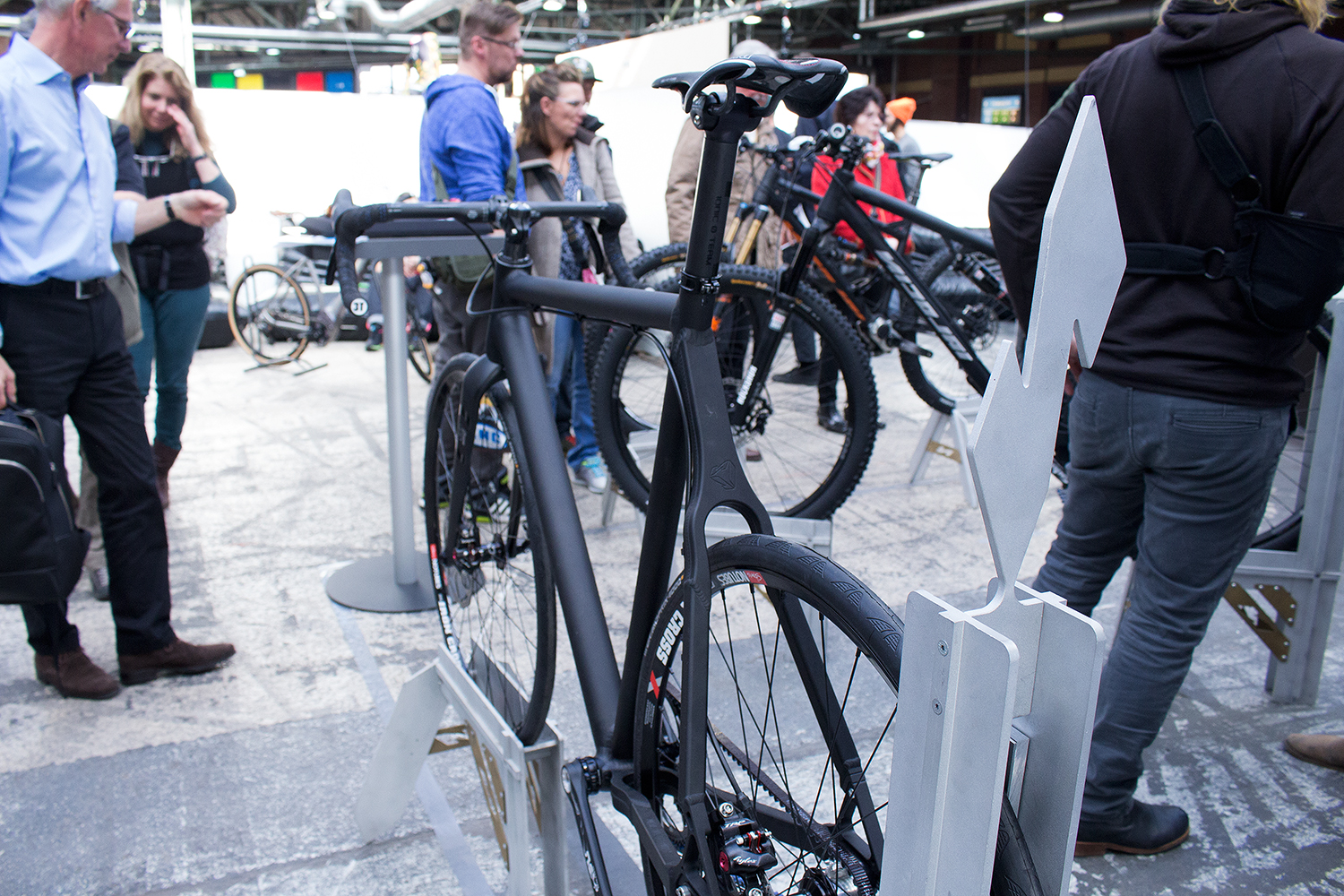

Ging es jetzt irgendwie weiter mit dem Rad von Schindelhauer ? Bzw. kennt jemand heute 2024/25 eine( günstigere) Lösung für das Thema Fixie mit Riemenantrieb?
Nach 14 Jahren werden die wohl ne Lösung gefunden haben.
Eigentlich hat Schindelhauer Singlespeed-Räder und keine fixed-Gear.
naja man sollte aber schon unterscheiden, ob man fixed oder singlespeed will … ist ja doch schon ein gewaltiger unterschied
Ich hatte mal ein Trek District. Das ist mit einem Gates Drive ausgestattet und die Nabe konnte man als Starrgang oder als single speed fahren.
