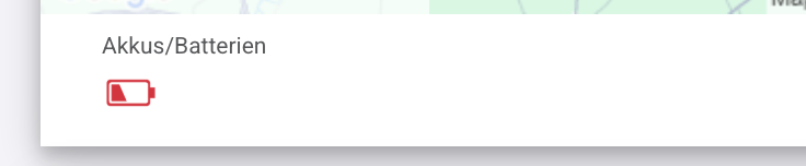

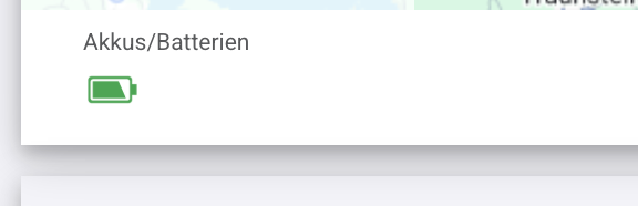

Hallo mein Force Axs Akku vom Schaltwerk hat sich innerhalb einer Fahrt entleert.
Ich habe auf die Akkus knappe 300KM seit dem letzten Ladevorgang drauf und innerhalb einer Fahrt hat sich der Akku entleert.
Am Freitag waren die Akkus so gut wie komplett voll.
Siehe screenshot aus der Aks app
Bei der Fahrt heute(50km) hat sich der Akku vom Schaltwerk komplett entleert :

Lade den Akku einfach nochmal lange genug, bis er 100% voll ist. Dann fahr so lang bis die Warnleuchte am Schaltwerk gelb bis rot leuchtet. Es sollten mindestens 700 bis 1000 km erreicht sein. Die Anzeige in der app kannst du vergessen.
wenn du den Akku ordentlich geladen hast, willkommen im Club, meiner ist in der Schublade ausgelaufen, musste mir nen neuen holen.
Der Elektrolyt ist ausgelaufen, vermutlich sind bei dir auch die Zellen beschädigt..
(bisher meine unzuverlässigste Schaltung)
und ja, die Anzeige in der App und auch auf Garmin ist nur ein recht grobes Schätzeisen
