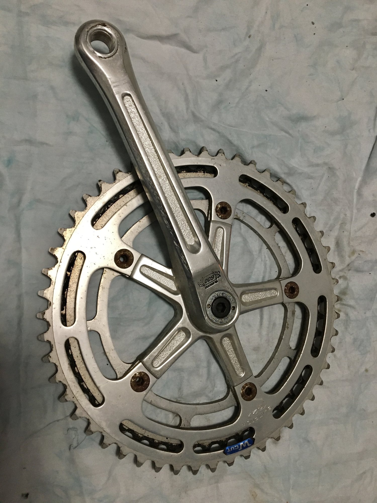

Meine Frage :
ich habe hier eine Shimano Kurbelgarnitur der ersten 600 Generation FC 6100 edit FC 6200 aus 1977 - 79 mit Kettenblättern in der "Holland-Abstufung 52-48 Z .
Siehe Bild/er:
die Kurbel:

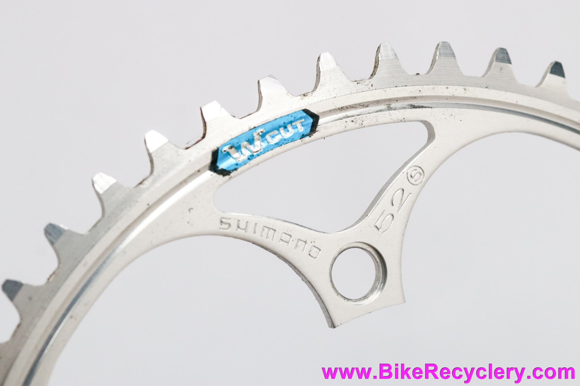

Dies -unten Bild 3- ist die spezielle Form der 6200 Kettenblätter .
ich suche von diesen KB 6200 ein kleines inneres KB mit möglichst 42 Z bis runter zu 39 Z. Im Netz , Velobase etc. habe ich nicht dazu gefunden.
Weiß jemand hier , in welchen niederen Z-Zahlen es diese 6200er KB gegeben hat ? 42 Z , 40 Z oder noch kleiner ?
Danke für Infos dazu .

Passt da nicht jedes 5-Arm Kettenblatt mit LK 130? Die gehen bei 38 Zähnen los (Stronglight, TA Alizé usw.).
Oder müssen es Originalteile sein? Die fingen laut Shimano-Katalog bei 39 Zähnen an.
Bei FC-6100 kenne ich tatsächlich keine kleineren KB mit <39 Z. Wie @hans castorp schon sagte: LK 130, 5-Arm paßt. Mit "Shimano 600, Erste Generation" hat diese Kurbel übrigens nichts zu tun, denn die 3-bolt (!) "Shimano 600 1st Gen."-Kurbel war noch früher und trug die Bezeichnung GC-100.
https://velobase.com/ViewComponent.aspx?ID=4bc1bb89-8749-4f24-ab72-2c3cbb7dab42&Enum=115
Diese sehr frühe Shimano 600 sieht man selten inzwischen. Die zur Gruppe gehörenden "eckigen" Bremsen funktionierten sehr gut !
https://studiobrisant.com/en/shiman...19kfsvfVLCaipY9XKk9bTjCUfh1L9UyKT45IWQxYtkulO
Danke für den link .
Dort stehen alle Details zu der Kurbel in den hinterlegten Shimano Gruppen-Prospekten .
Es ist die Kurbel FC 6200 mit 130mm LK , die ich habe.
Die inneren KB gab es mit 39 - 45 Z . Die äußeren KB mit 48 - 53 Z .
Nun muss ich halt versuchen , ein inneres KB von 39 - 42 Z zu finden für meine Kurbel. …. Und zwar ein KB in dieser speziellen frühen Form, nicht eines in der späteren Version.
Wenn jemand hier diese gesuchten 39 - 42 Z hat , bitte anbieten.
