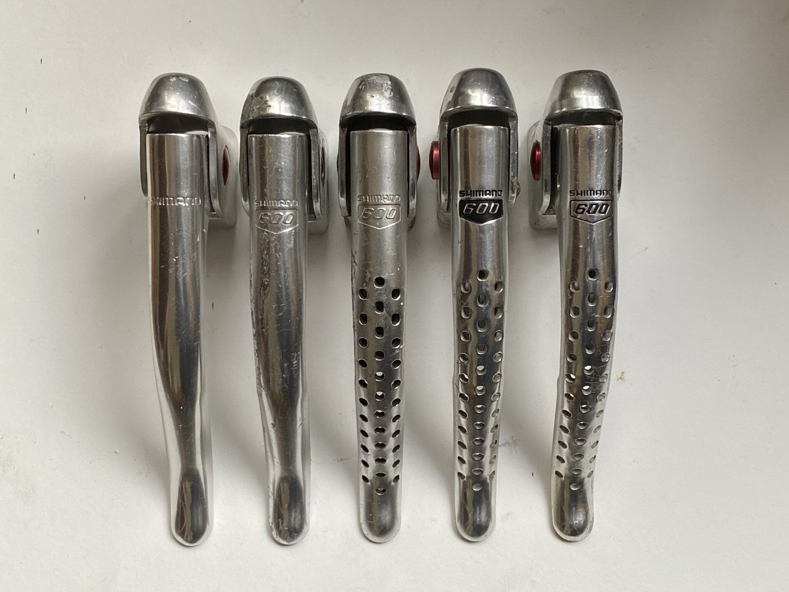

Shimano 600 ...wie alles begann
Fünf Generationen Shimano 600 (EX) Bremshebel, 1976 bis 1983:
Re: Shimano 600 ...wie alles begann

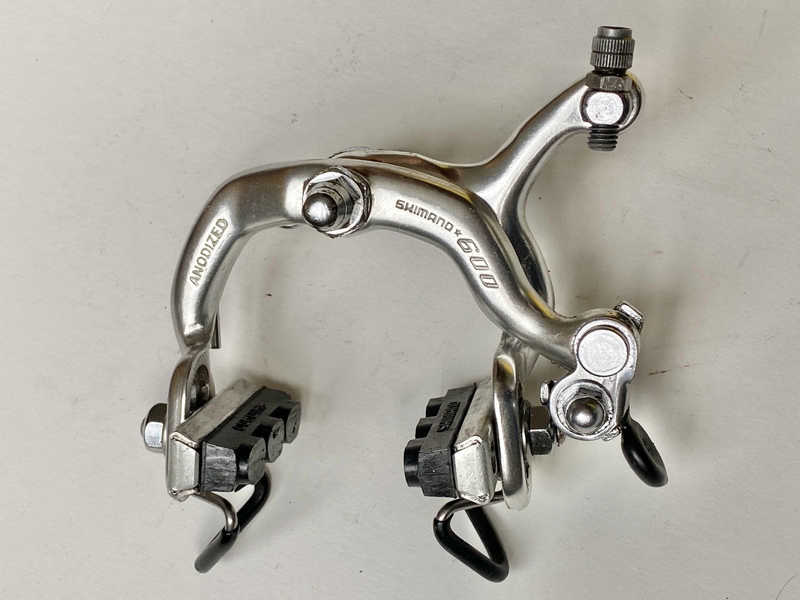

Fünf Generationen Shimano 600 (EX) Bremskörper, 1976 bis 1983
BB-300, 1976 (code AE). Ohne Radführung, ‘anodized’ auf dem Arm:
BB-300, 1976 (code AE). Mit Radführung, ‘anodized’ auf dem Arm:

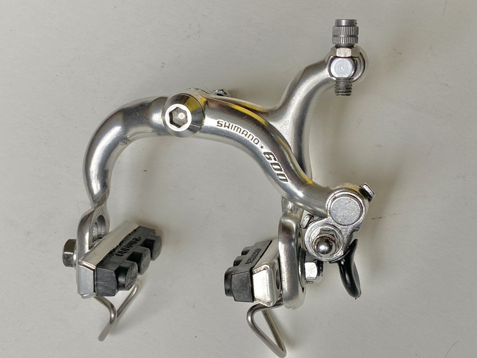

Innensechskant, ‘anodized’ auf dem Arm:, Bremsarme weniger eckig als zuvor, Stellschraubenarm geknickt wie die spätere:
BB-330, 1977 (code BH). Innensechskant, ohne ‘anodized’ auf dem Arm, Radführung plastifiziert:

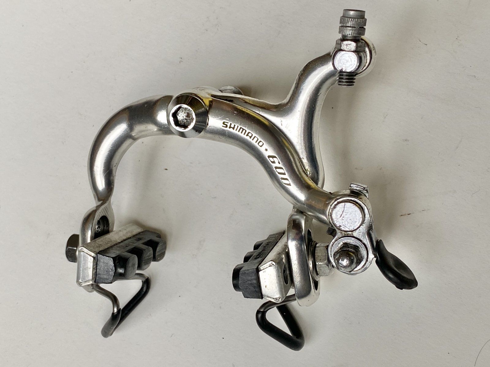

BR-6200, 1979 (code DC). Innensechskant, ohne ‘anodized’ auf dem Arm, Radführung nicht plastifiziert:

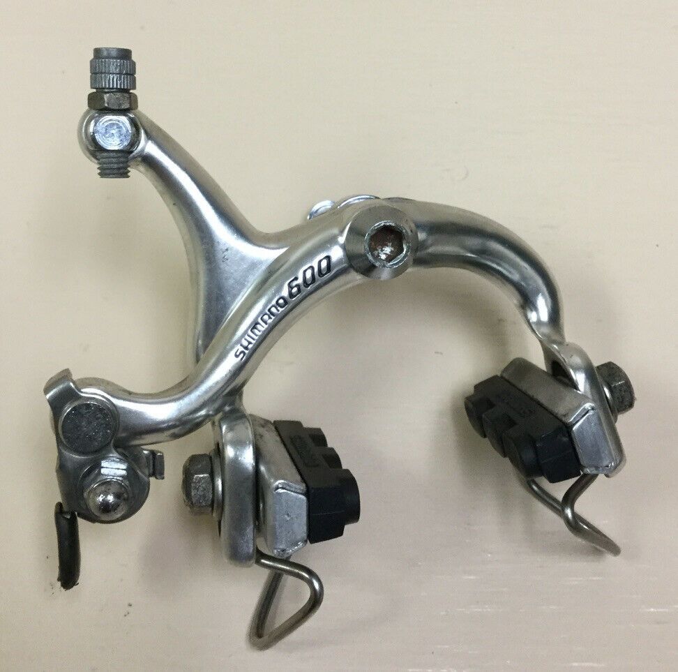

Und dann gab es noch die BR-6210, die kurze Version mit die übliche Kabelführung:

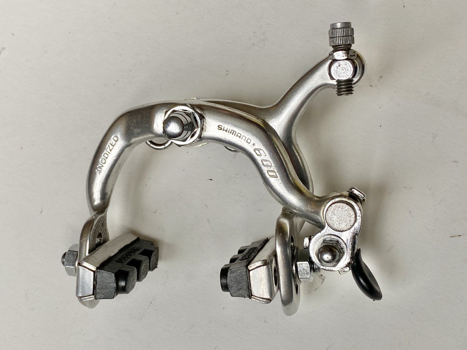

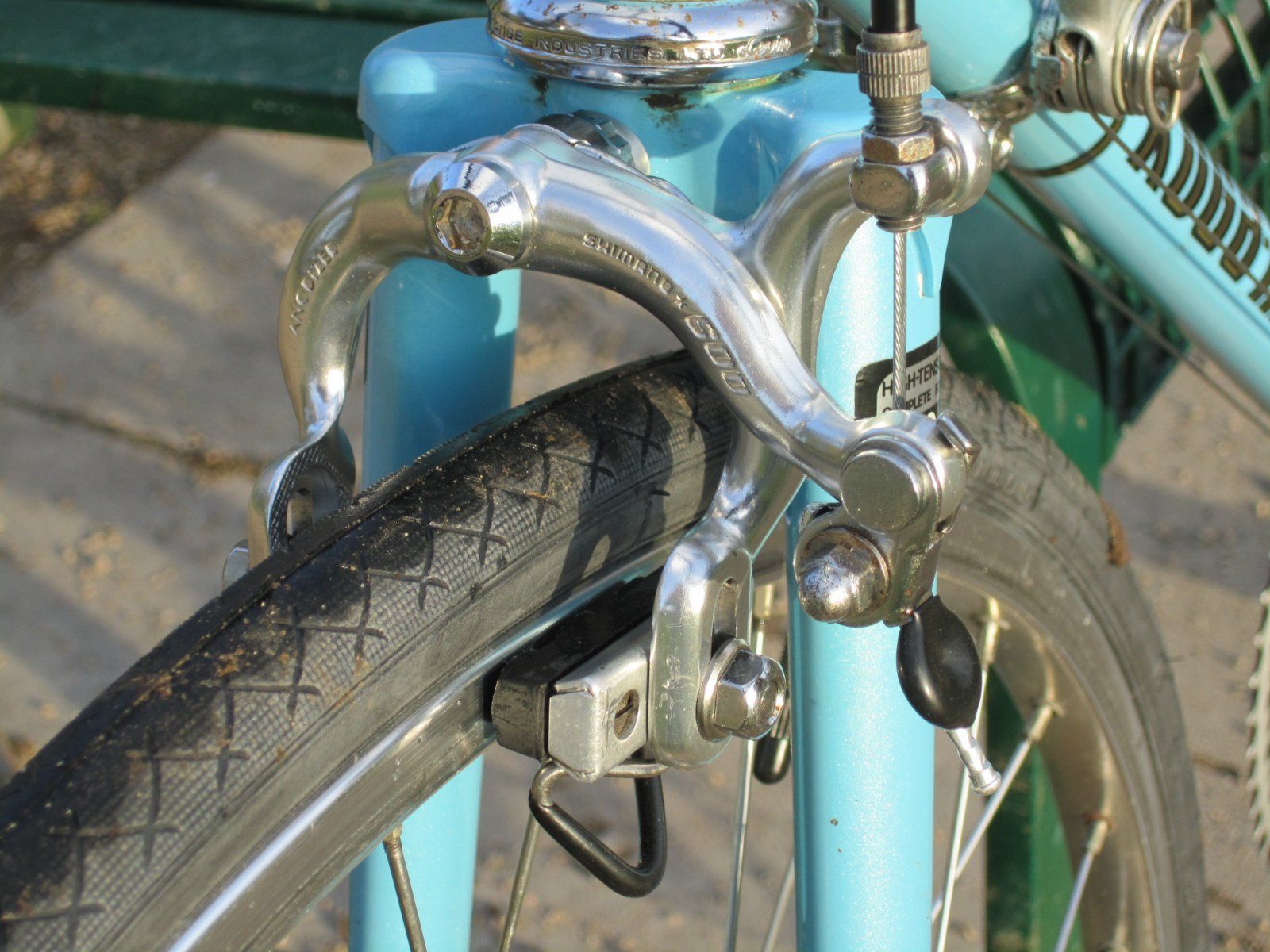

Und dann gab es noch die BR-6210, die kurze Version mit der linken Kabelführung:
Echt Fleissarbeit..hast du die Komponenten alle "vorrätig" ?
Das letzte Bild mit der kurzen Version hat aber m.E. die Bowdenzugführung rechts (in Fahrtrichtung gesehen) und damit so wie es normal üblich ist .
oder ?
Das letzte Bild mit der kurzen Version hat aber m.E. die Bowdenzugführung rechts (in Fahrtrichtung gesehen) und damit so wie es normal ist .
oder ?
Nr. 1, 2, 4 und 5 sind meine.
Vorne ja, aber hinten is das wieder umgekehrt 😉. Der BR-6210 hat das Bremszug an der üblichen Seite, wie z.B. auch Dura Ace.
