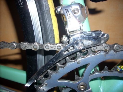

Habe mich mal hier im Forum diesbezüglich ein wenig umgesehen und einige meinten der "normale" Umwerfer käme auch mit einer Kompaktkurbel zurecht wenn man ihn etwas verstellt. Stimmt das?

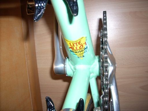

Wie sieht es z. B. mit den Innenlagern/Lagerachsen/Lagerschalen aus? Müsste man die Kette anschließend kürzen?

Kurbel tauschen und Werfer etwas tiefer setzen, fertig. Die Achslänge des Innenlagers müsste identisch sein. Nur Chorus/Record waren da mit kürzeren Achsen konstruiert.
Standardwerfer mit 50/34 funktioniert perfekt.

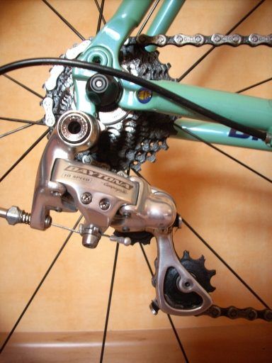

Bei der jetztige Kettenlänge ist es ein Wunder das das Schaltwerk überhaupt noch dran ist. Also blos nicht kürzen
AW: Frage zum Kurbelwechsel von Daytona 53/39 auf Centaur Kompakt 50/34
Bis zur Überstreckung/Blockade ist da noch ein weiter Weg. Ich finde das sieht ganz normal aus für großes Kettenblatt und recht großes Ritzel.
