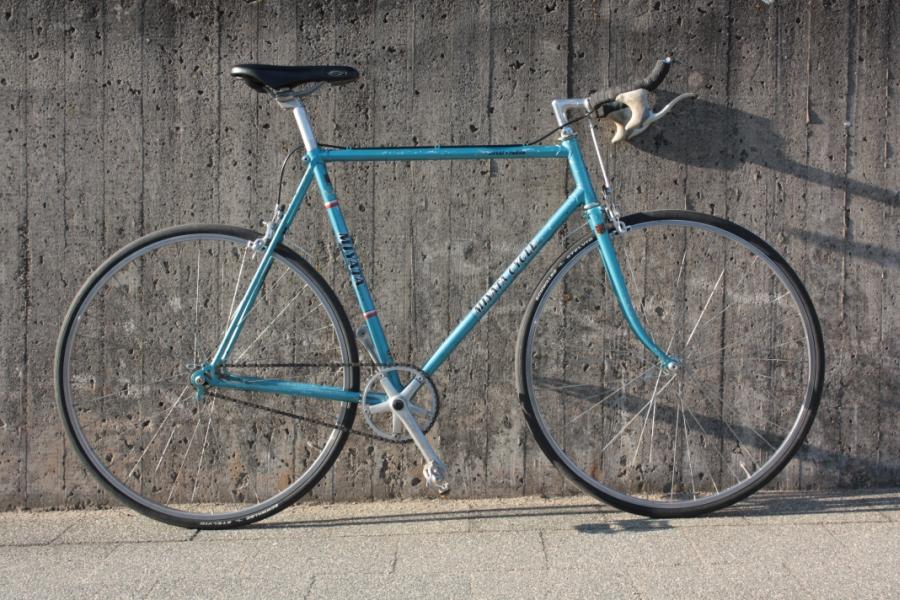

Da ich mein Singlespeed nicht in die "Fixed-Galerie" stellen möchte zeige ich hier mal mein All-Day-Runner. Das Rad besteht aus Teilen die mir so zugeflogen sind. Momentan mit 42/14 unterwegs. Wobei das eventuell nochmal ein wenig kürzer gewählt wird.
Und nebenbei wollte ich halt mal 666kb.com testen ;)
