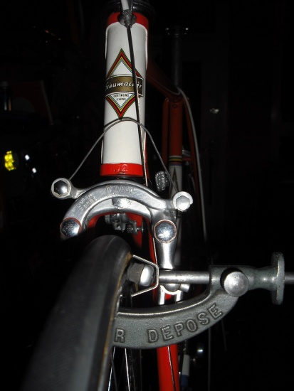

zuerst mal Verzeihung für die dunklen Hausflur-Fotos. Trotzdem reihe mich hiermit mal in den illustren Schmacher-Club ein... Mit Doppelten Zugröllchen, schnörkeligen Nervex-Muffen. In schönem Orange, und/oder/aber mit Schumacher Decals wobei das Steuerrohr + die WM Banderolen von Wulms sind? Wurds evtl. nachgepinselt? Ich meine zudem linierte Muffenränder bei den anderen Schumachers gesehen zu haben.
Ausserdem ist es sonderbar, dass Schalthebelsockel vorhanden sind... Oder auch die Umlenkrolle kombiniert mit Record-Gegenhalter-Bronzearm-Umwerfer. Dazu gabs übrigens noch ein passendes Gran-Sport Schaltwerk.

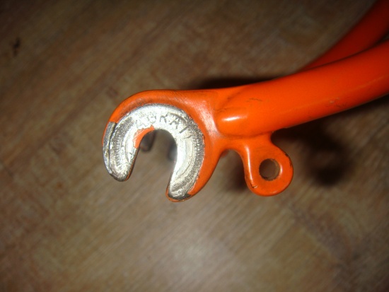

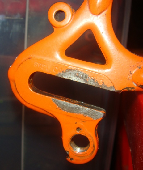

Dann hab ich noch paar Detailfotos gemacht... Die Ausfallenden hinten sind die 1010er mit dem kleinen Löchlein überm Schaltauge für das ganz alte Campa Sport-Schaltwerk, die es wohl ab Anfang der 50er bis in die ganz frühen 60er gab. Vorne sinds Agrati-Ausfaller... Die hatte ich schonmal irgendwo dran, aber woran?
Ein paar passende Teile waren ja noch verbaut: Stronglight P3 Steuersatz, die Weinmann 999er Bremsen und der Umwerfer.
Der Lack hat zwar bedingt durch die fehlende Grundierung ein zwei bläschen, ist aber trotzdem noch ganz gut. Hinweise auf einen Neulack habe ich nicht erkennen können. Die vorhandenen Schumacher-Schriftzüge sind eigentlich super erhalten, aber leider etwas abgeplättert und auch die Wulms-Streifen und das Steuerkopf-Schild sind nicht mehr die besten. Schumacher-Decals hätte die Münsterland-Mafia meines Wissens... und der Chris... Ich habe leider sämtliche ebay-Auktionen des letzten Jahres verpennt.
