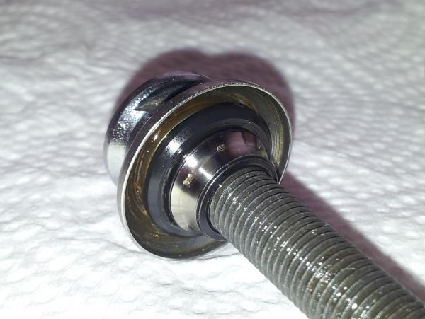

Fulcrum Laufrad - Lager defekt?

Ich werde jetzt im ersten Schritt mal die Kugeln tauschen und schauen, ob das was bringt. Die Kugeln lassen sich einfach vom Ring lösen.
Bike24 meint, dass der Sound des Laufrades auf jeden Fall für ein "wartungsbedürftiges" Lager spricht. Mir wurde geraten, das Lager sauber zu machen und neu zu fetten. Hatte ich ja aber bereits erfolglos versucht.
Wenn das Wechseln der Kugeln nichts bringt, was wäre dann aus eurer Sicht der nächste Schritt? Lagerschalen wechseln fehlt mir das Werkzeug für. Müsste ich dann wahrscheinlich zum LBS bringen.
Solange die Kugeln keine sichtbaren Pittings haben, wir der Tausch nix bringen.
Wenn die so aussehen, dass darf man erwarten, dass es Spürbar ist. ;)

Hast du denn eine bessere Idee als nach und nach die Bauteile des Lagers zu ersetzen und zu schauen, ob sich das Problem danach löst? Wenn das austauschen der Kugeln nichts bringt, würde ich die Konuse ersetzen. Und wenn das nichts hilft die Lagerschalen - wobei ich dafür dann in eine Werkstatt müsste.
Ja , ich , es macht keine Sinn Einzelkomponenten von solche Lagern zu erneuern , es sei denn man macht das Vorbeugend BEVOR Geräusche oder Rattern auftritt , bei Konuslagerungen ( Naben / Tretlager ) sollte man bitte so 1x Jahr einfach die Kugeln erneuern , die kosten fast nichts und sind das schwächste Glied , Konus + Schalen danken es dir .
Wenn aber die Kugeln schon zermalen ( Pitting da ist ) ist es zu spät , dann ist alles exitus .
Und , meine Herren , echt , das kann man sehen ob das der Fall ist , warum willst du so seltsam ungeplant vorgehen ???????????????????
Ich würde jetzt erst einmal ganz genau checken, an welchen der Teile ein sichtbarer Verschleiss erkennbar ist.
Auf den Fotos oben ist es wegen der Reflektionen natürlich schwer zu erkennen, aber die Kugeln scheinen noch OK zu sein. Wenn am Konus auch noch keine Kerben (Pittings) zu sehen sind, würd ich jetzt die Lagerschalen auch noch einmal explizit sauber machen und begutachten.
Früher(TM) hab ich auch nur die Konen getausch, wenn die sichbare Beschädigungen gezeigt hatten und Kugeln nur wenn die so aussahen wie oben, oder halbiert waren :rolleyes: . Lagerschalen hatte ich nie getauscht.
(Zu der Zeit gab es aber auch noch keine Industrielager in den Naben.)
Ich habe mir jetzt sowohl die Kugeln als auch die Konuse besorgt und werde das in den kommenden Tagen mal testen. Bei der Gelegenheit säubere ich auch nochmal die Lagerschalgen gründlich. Mal sehen, ob das was bringt.
Konus sah wie bereits hier im Thread geschrieben gut aus. Keine sichtbaren Einkerbungen oder ähnliches.
