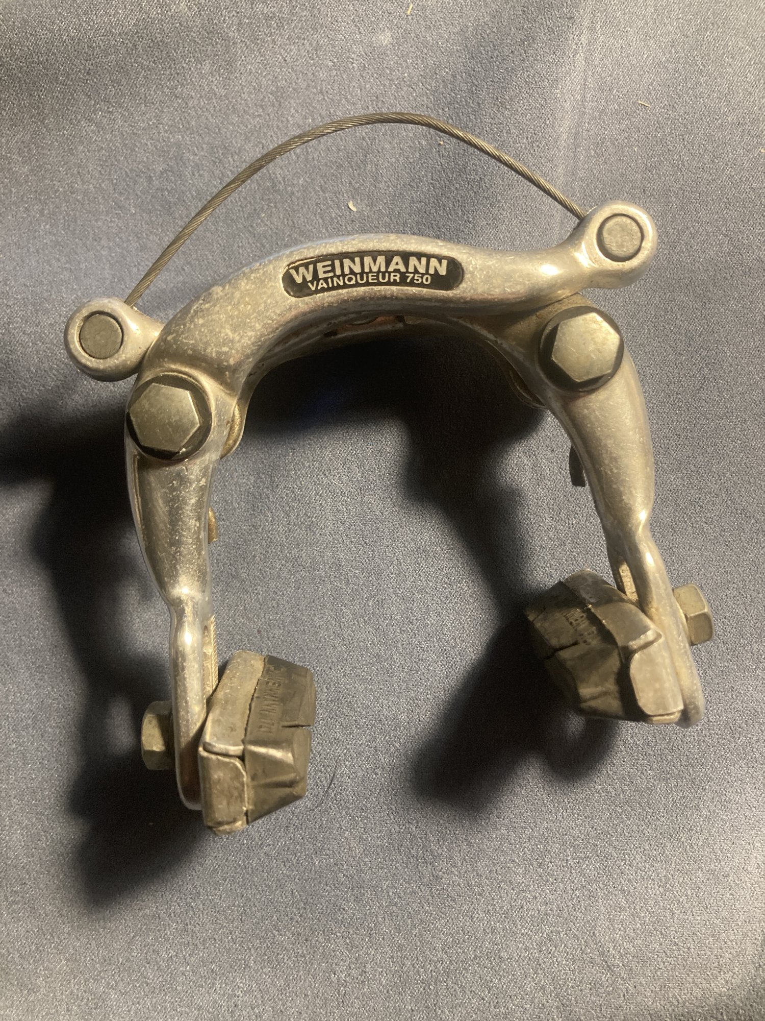

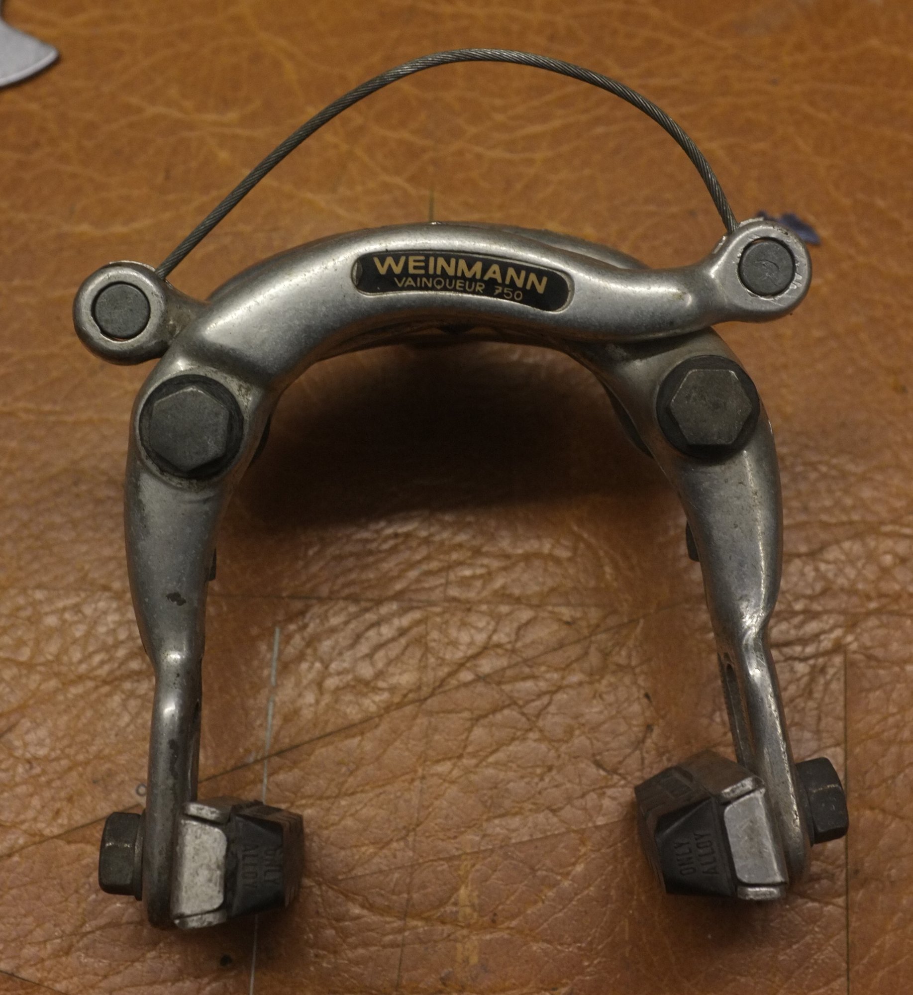

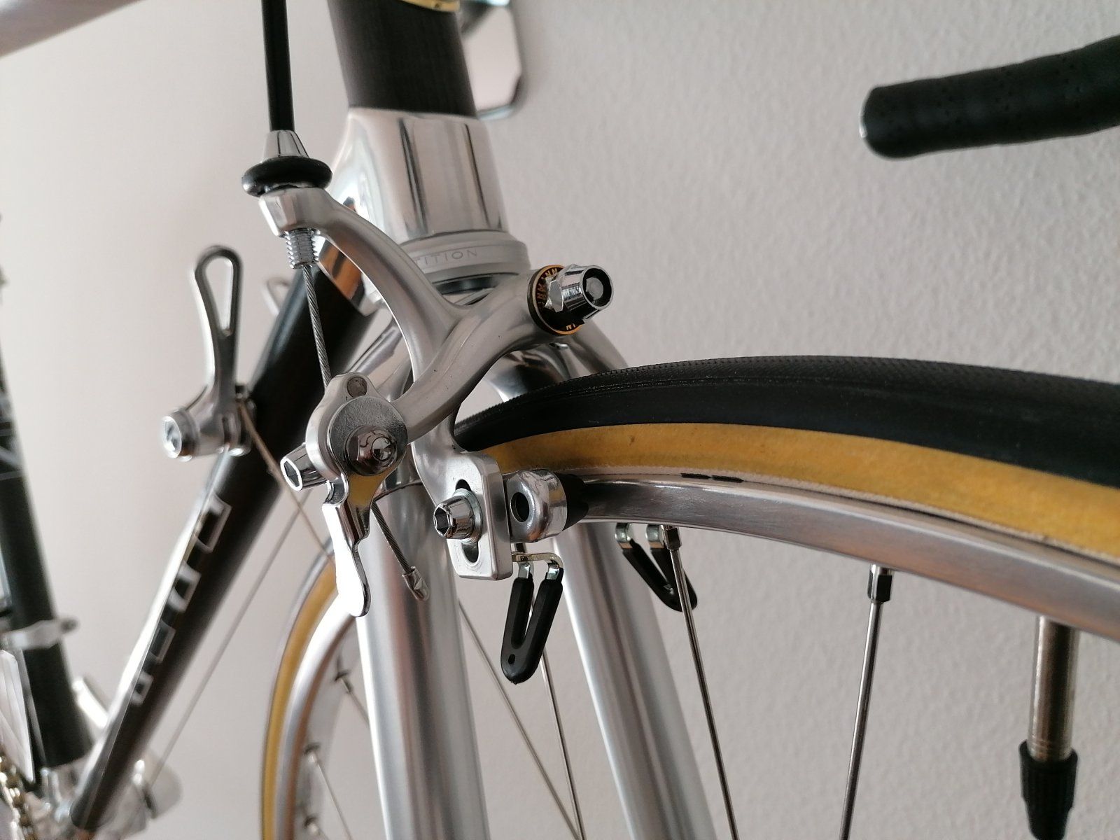

Hat vielleicht jemand eine einzelne Weinmann Vainqueur 750 Bremse für vorne mit langen Schenkel über. In meinem Fundus habe ich nur eine kurz 610 für vorne, die passt aber nicht.
Zeig mal ein Bild der gesuchten Ausführung, bzw. Generation.
Re: für Freunde der Produkte der WEINMANN AG
Die hier für vorne

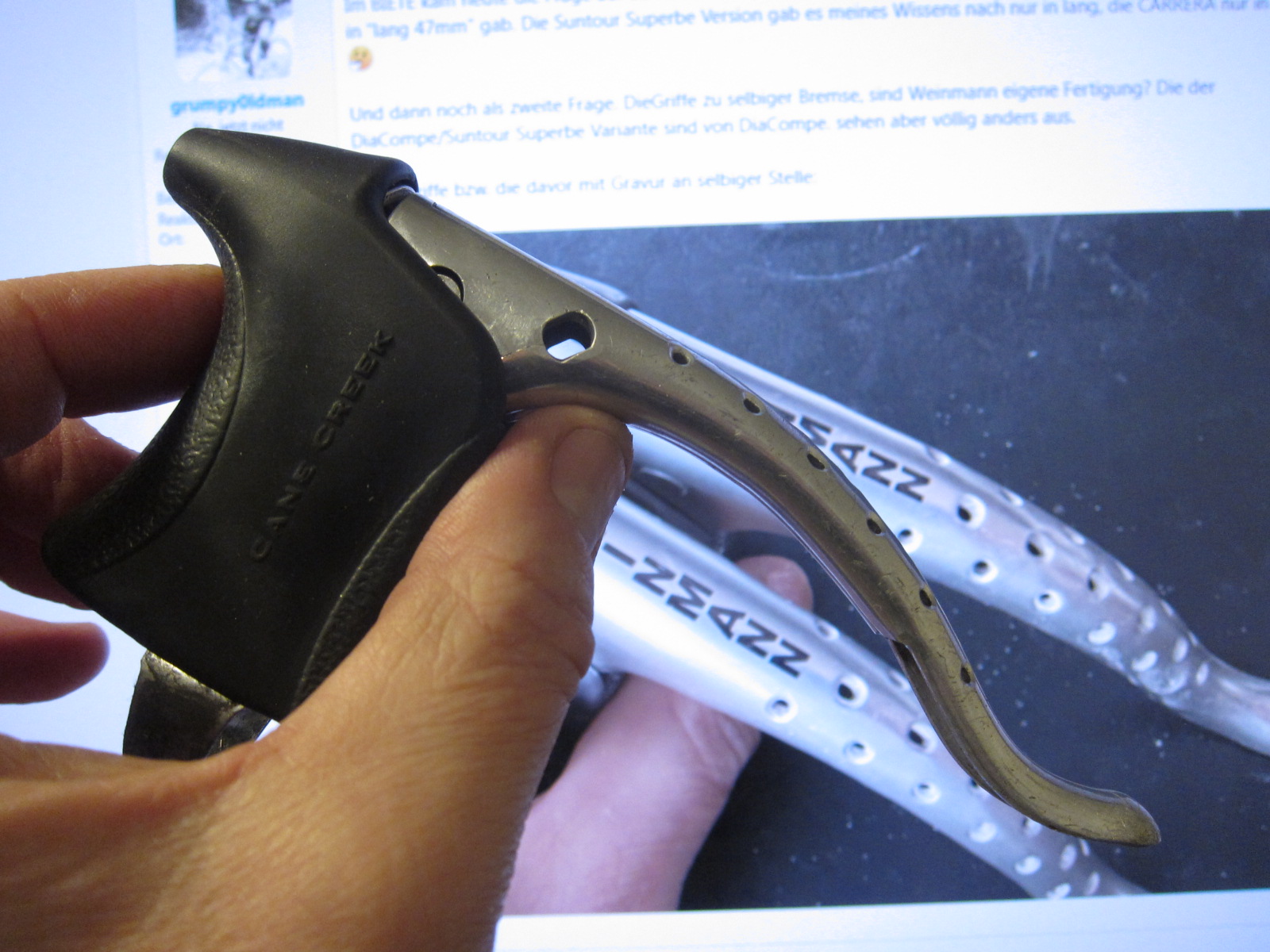

Im BIETE kam heute die Frage auf ob es die CARRERA 400 nur in "kurz 40mm" oder wie den DiaCompe Zwilling auch in "lang 47mm" gab. Die Suntour Superbe Version gab es meines Wissens nach nur in lang, die CARRERA nur in kurz.
Und dann noch als zweite Frage. DieGriffe zu selbiger Bremse, sind Weinmann eigene Fertigung? Die der DiaCompe/Suntour Superbe Variante sind von DiaCompe. sehen aber völlig anders aus.

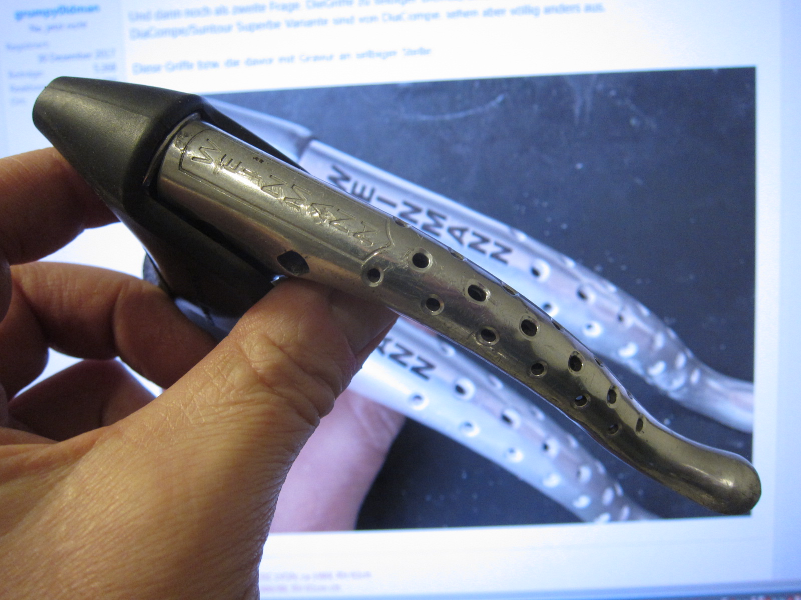

Diese Griffe bzw. die davor mit Gravur an selbiger Stelle:

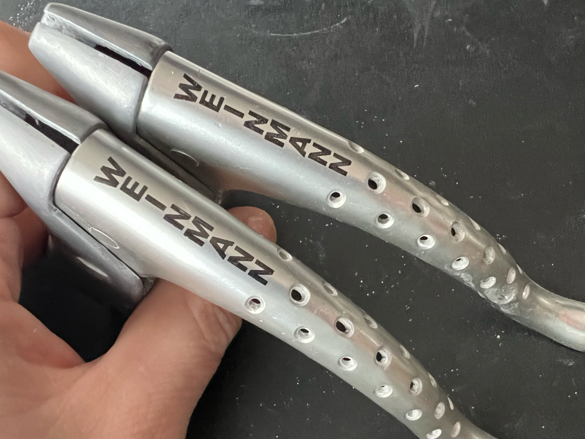

Die mit Gravur meinst Du bestimmt diese hier:
Die sind vorne ober nicht geschlitzt, benötigen ein Zuggegenhalternupsi und haben die Löcher für die Weinmann-Zusatzbremshebel. Aber das Lochmuster ist das gleiche. Hier passen die Cane Creek-Gummis sehr gut drauf.
Soweit ich weiß, gehören diese gravierten Hebel zur Weinmann 405 und sind neuer als die Hebel der Carrera 400.
Die der Carrera 400 sind viel wertiger gemacht...
Zu den Carrera 400 gilt es noch anzumerken, dass sie auch in der frühen Edco Competiton Serie Bestandteil waren. Die Bremskörper waren identisch, bis auf die Bremsbacken.
Und die Griffe ware natürlich EDCO beschriftet.
Ah okay. Hatte von der 405 nur die Bremskörper am Schulweg-Rad im Einsatz.
Die von mir gezeigten Hebel hatte ich auch mal ohne Lochung, waren auch sehr schön.
Die sind super, noch nie live gesehen, leider

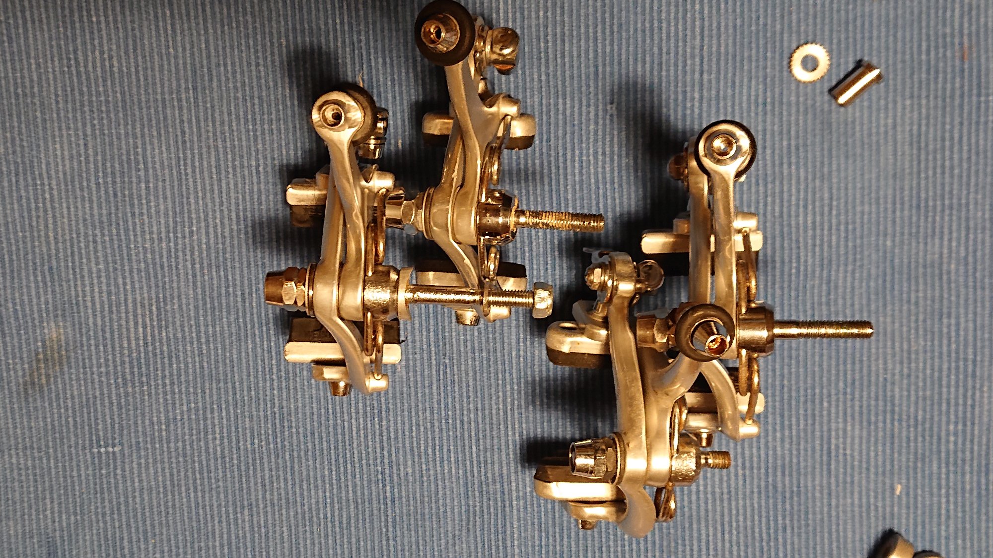

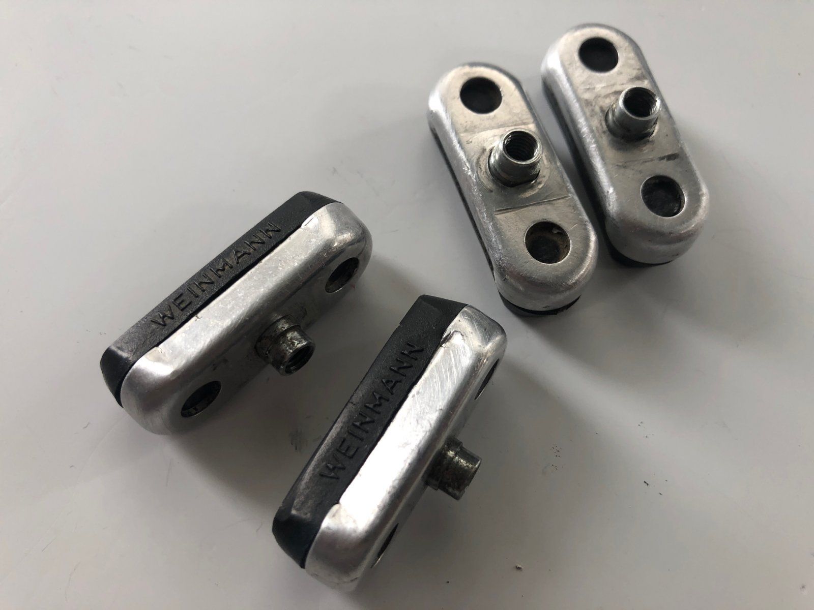

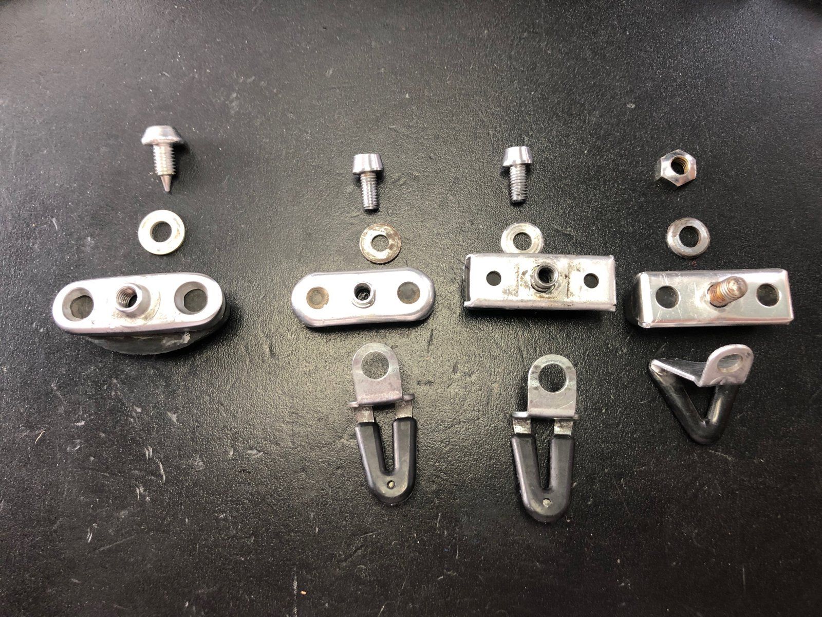

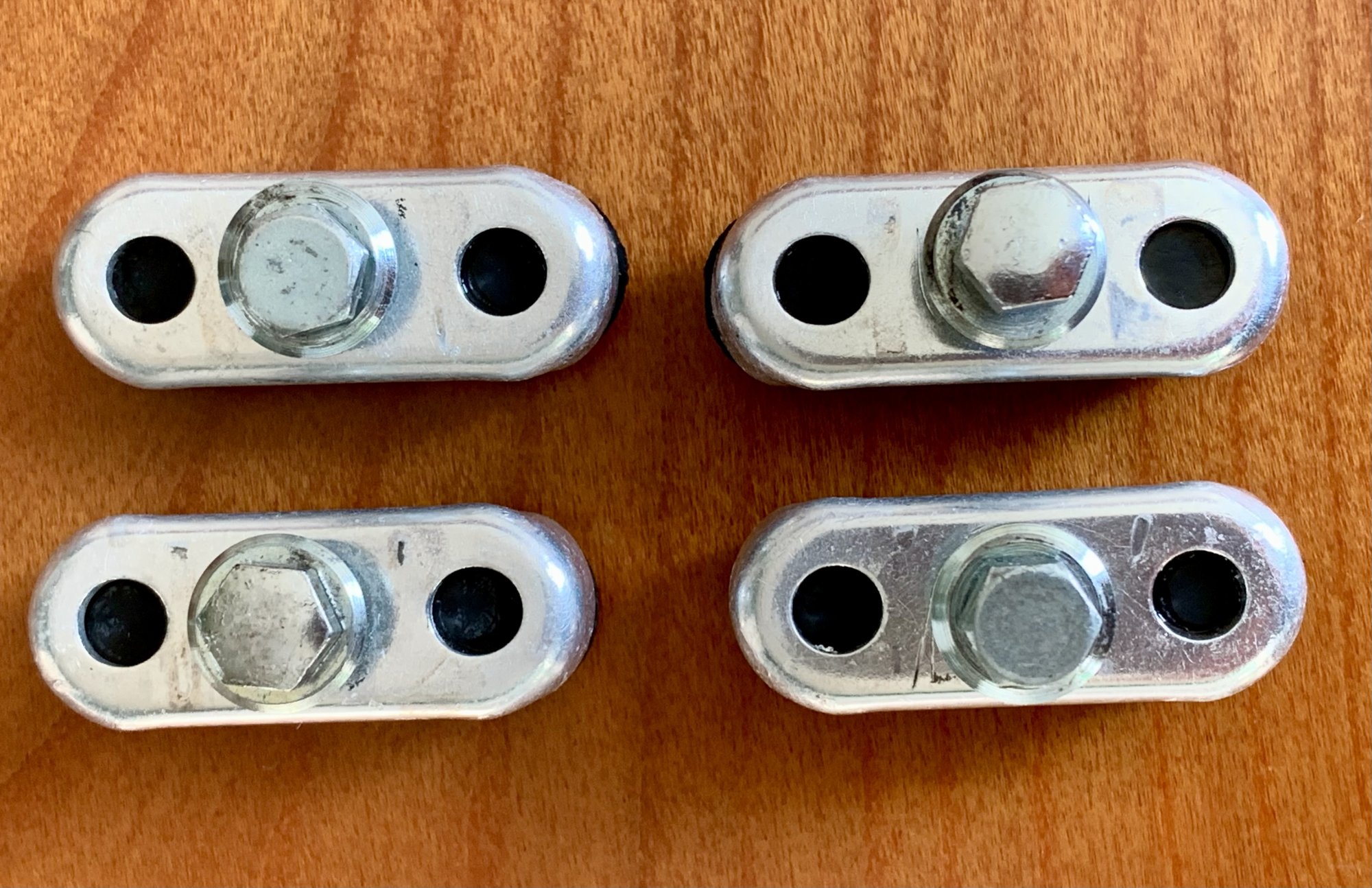

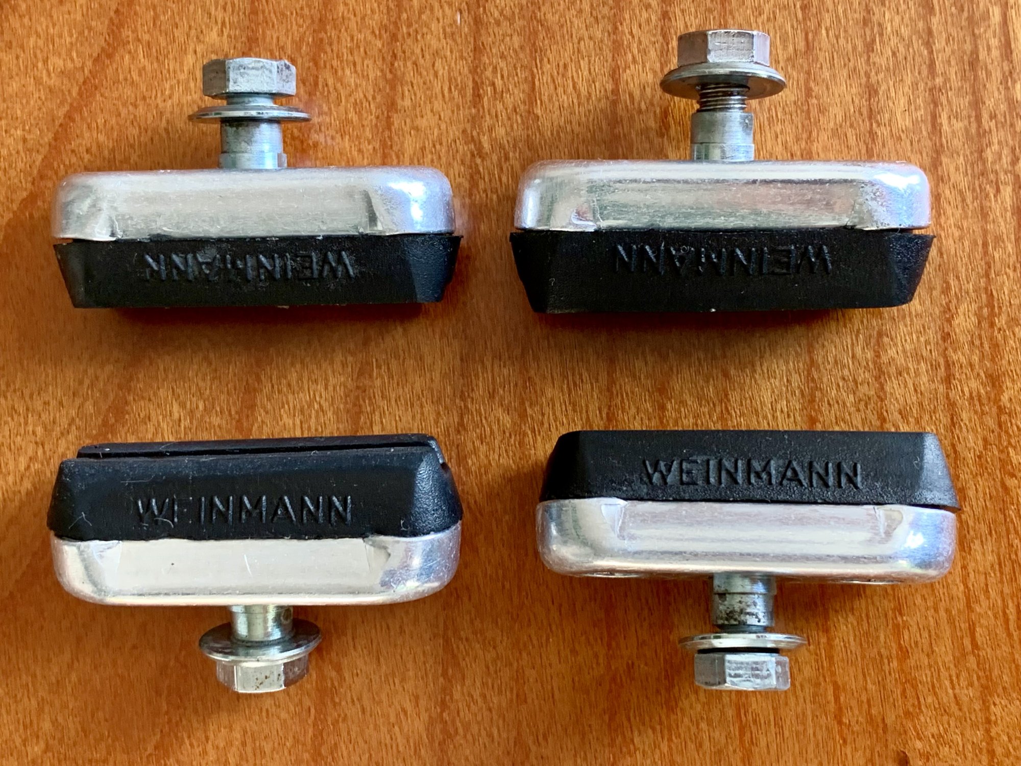

so, ich hab jetzt auch noch was dazu:

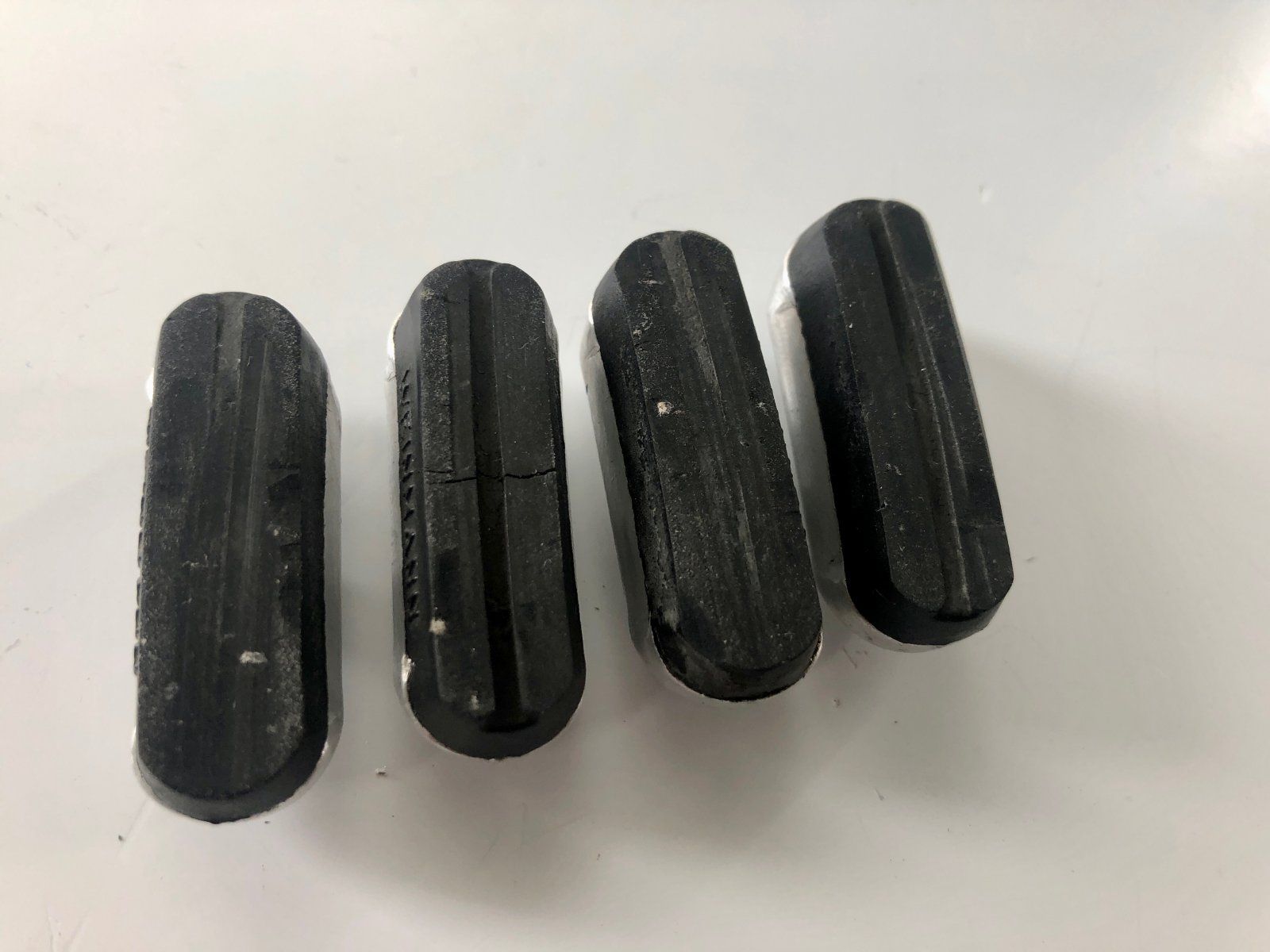

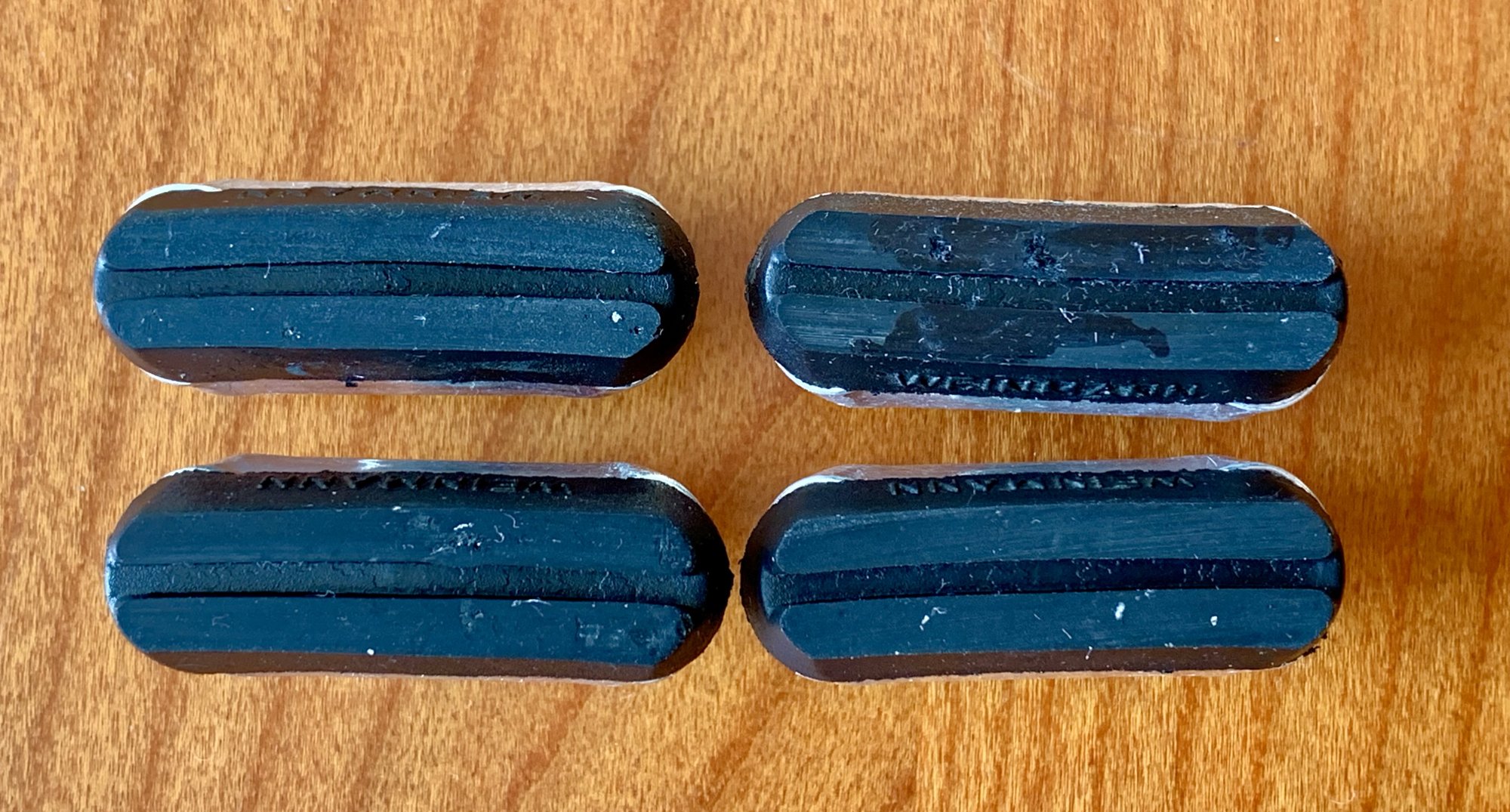

lange und kurze bolzen sind original, da gewinde für die jeweilige verwendung passend und unterschiedlich.
die verschiedenen bremsschuhe hab ich auch.
alle vier körper aber kurz, bis vielleicht 49mm.
mir fehlt ein weinmann plättchen, falls das jemand übrig hat...
