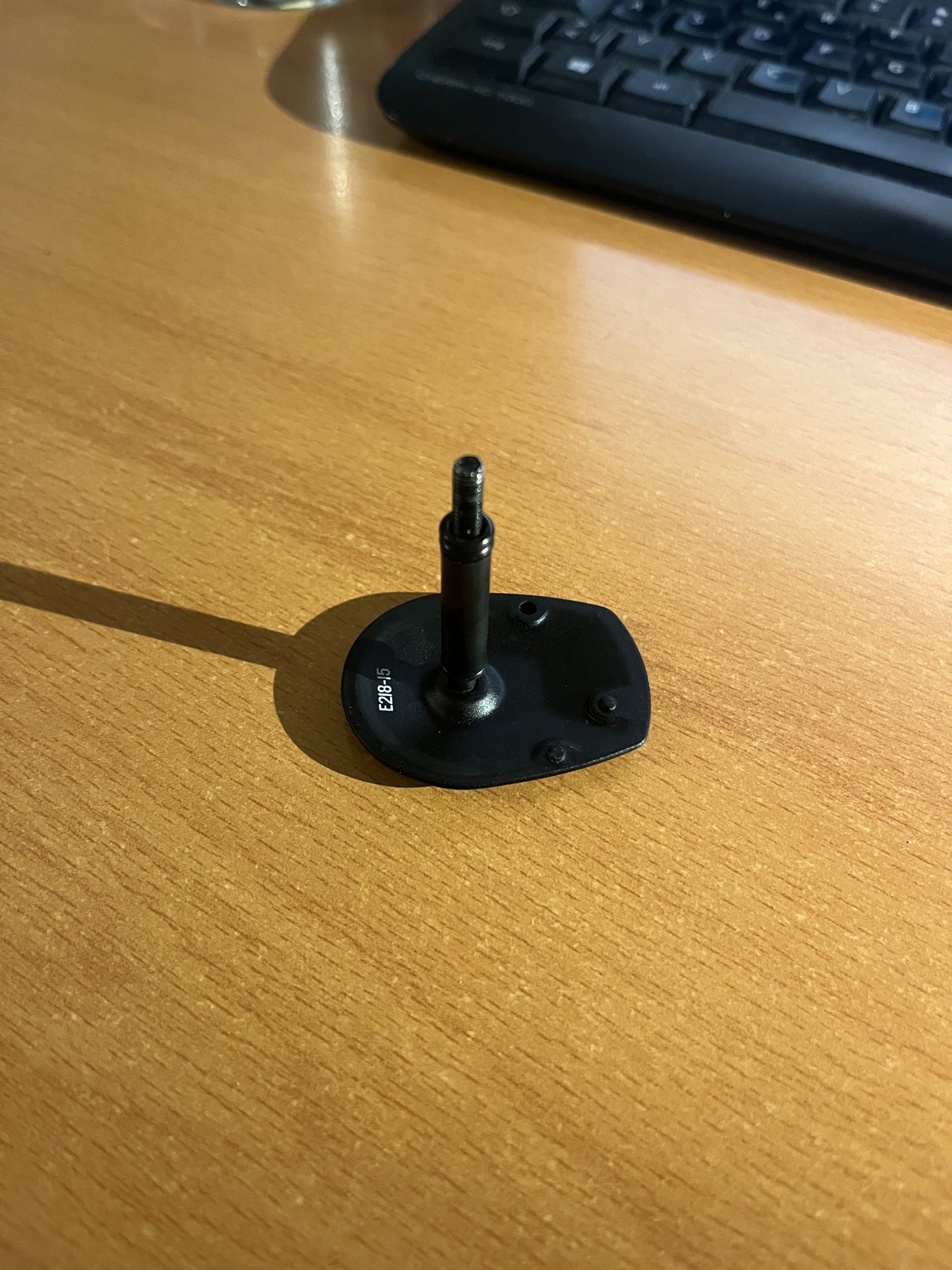

Hallo zusammen,
ich hab mir ein gebrauchtes Rad gekauft und leider erst zu Hause nach ein paar Wochen den Lenker mal abgenommen.
Das war das Ergebnis. Wohl zu stark geklemmt.
Was meint Ihr? Ist die Carbongabel noch brauchbar?
Hab ich da einen Anspruch auf Regress? Ich hab nen Kaufvertrag.
Danke und viele Grüße

Das sieht für mich nicht nach einer zu starken Klemmung aus. Die Kante ist zu "sauber". Wenn schon, müsste die Verformung unter Einwirkung von Hitze geschehen sein. Ich tippe aber auf einen Produktionsfehler.
Und ja, ich würde auf den Verkäufer zugehen.
Der Expander sitzt zu tief. Ein klarer Montagefehler. Waren ab kauf alle Spacer unter dem Vorbau, oder auch welche darüber?

Ich bin mir sehr sicher, dass es zu sehr geklemmt wurde. Das Cockpit des Rades (Canyon Ultimate) hat genau an dieser Stelle den Klemmbereich.
Ja, Expander saß zu tief.
Es waren alle Spacer unter dem Vorbau.
Ich würde die Gabel mit Vorbau in oberster Position nicht weiter fahren. Wenn du dich damit arrangieren kannst den angebrochenen Bereich abzusägen und den Vorbau ohne Spacer, in unterer Position, weiter zu fahren, würde aus meiner Sicht wenig dagegen sprechen.

Ich vermute nicht das er es wissentlich verschwiegen hat. Wenn er gewusst hätte wie man den Expander montiert, hätte er es nicht falsch gemacht. Evtl. War es auch eine falschmontage vom Hersteller, was ich mir aber auch kaum vorstellen kann. Ich würde den Verkäufer damit konfrontieren das er dir eine neue Gabel bezahlt. Evtl. Könntest du ihm, je nach dem was du ihm bezahlt hast, auch etwas engegenkommen.
Der Expander wird mit einer Abstandsschraube unter der topcap auf der Höhe bewusst fixiert.

Ja Kann man,
Die Gabel umlackieren wäre (zumindest für mich) mehr Arbeit als den Schaft zu reparieren,
Die Fasern scheinen nicht gebrochen.
Die Reparatur würde nur die Unebenheiten ausgleichen, damit man wieder schön klemmen kann.
Gibt es keine CFK Rep. Betriebe in deiner Gegend?

Das ist genau der klemmbereich da werden sich wohl nur die wenigsten trauen Hand anzulegen von den Kosten her lohnt sich eine Gabelreparatur eh nie, entweder absägen und weiterfahren oder gleich nach Ersatz umsehen
Es gibt keine Ersatzgabeln von Canyon. Wenn denn, brauchst Du ein Rahmenset als Crash Replacement. Aber auch das bekommst Du nicht, weil die Zweitbesitzer bist. Ergo hast Du leider Pech gehabt.
Bei Canyon heißt der Expander = Wedge. Und weil die Homepage selten blöd ist, findet man den Expander auch nur, wenn man weiß dass er Wedge heißt. Das ist ein billiges Plastikteil das keinerlei Gegendruck erzeugt. Das ist wirklich nur zum einstellen des Steuerlagerspiel.

Selbst die Wedge Extension dient nur dazu, im Falle eines plötzlichen Bruch, dafür zu sorgen, dass die Gabel nicht gleich komplett durchbricht und man den Lenker in der Hand hält:

Bei Deiner Gabel schaut es nach einem zu fest angezogenen Vorbau aus. Es gibt Carbon Reparatur Werkstätten. Google mal danach. Die reparieren auch Rahmen etc. Hier im Forum findet man auch Vorschläge zu solchen Werkstätten. Ich würde mit 200-400 Euro rechnen. Hört sich erstmal viel an, aber hier geht es um Zentel, damit der Vorbau später nicht rutscht. Bei einem Rahmen wäre es egal.
