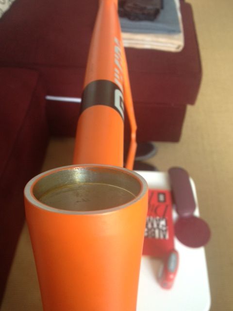

das steuerrohr ist ein ganz normales, zur steuerrohrmitte in der länge etwas zulaufendes und 160mm langes alu-steuerrohr. oben und unten sind es 50mm-außendurchmesser...ich mache morgen mal ein foto.

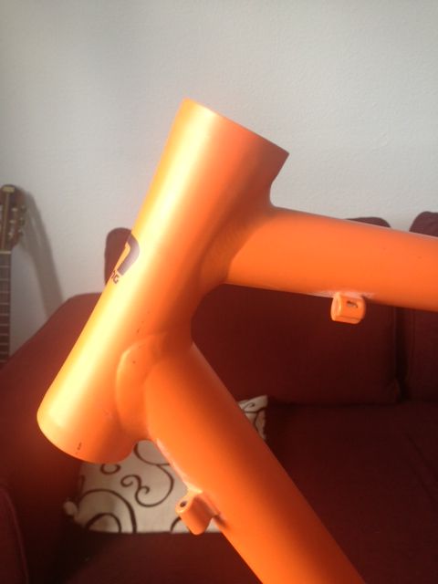

ich hab mal drei bilder gemacht. weiß nicht ob man da was wesentliches erkennen kann.

Miss nochmal "spasseshalber" den Innendurchmesser des Steuerrohres. Wie gesagt, das ist das entscheidende Maß!
Vom Aussehen her ist es ZS. Da das Steuerrohr schon plangefräst ist, muss eine Werkstatt da nicht viel machen.
Ja, die Bilder sagen was aus. Nämlich zumindest schonmal, dass es kein integrierter Steuersatz ist. Also entweder semi oder klassisch. Denke aber eher auch an semi-integriert.
Wie groß ist denn der Innendurchmesser?
Da war ich wohl zu spät...
ich würde sagen, dass der innendurchmesser 44mm sind. was ja zum ZS-Standard passt.
Ich denke, dass man ziemlich sicher davon ausgehen kann, dass es ein semi-integrierter Steuersatz nach Zero Stack.-Standard sein muss.
