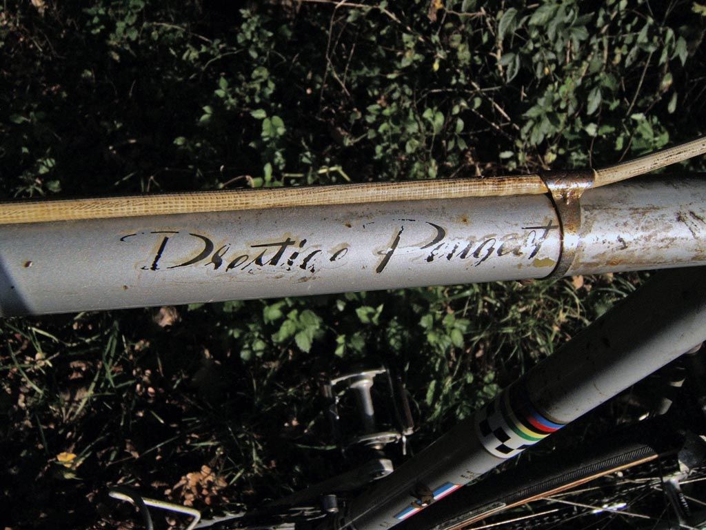

Garagenkauf, aber was hab ich da jetzt?
Also, ich habe auch noch mal recherchiert. Da wo ich es gekauft habe. Der Besitzer bzw, der Vater des Verkäufers, meinte er habe es damals an der Tour de France als die Franzosen die Tour gewonnen hatten geschenkt bekommen in der Zieleinfahrt bzw in der box. Er meinte es war ein Bike von den Autos nicht speziell einem Fahrerei zugeordnet. Er hat bisschen demenz aber er war sich sicher, sein Sohn konnte bestätigen, dass es da war. Ich bin nach dieser Geschichte jetzt noch mehr verwirrt.
... die Geschichte, so windig sie auch ist, sagt: "hold fast."

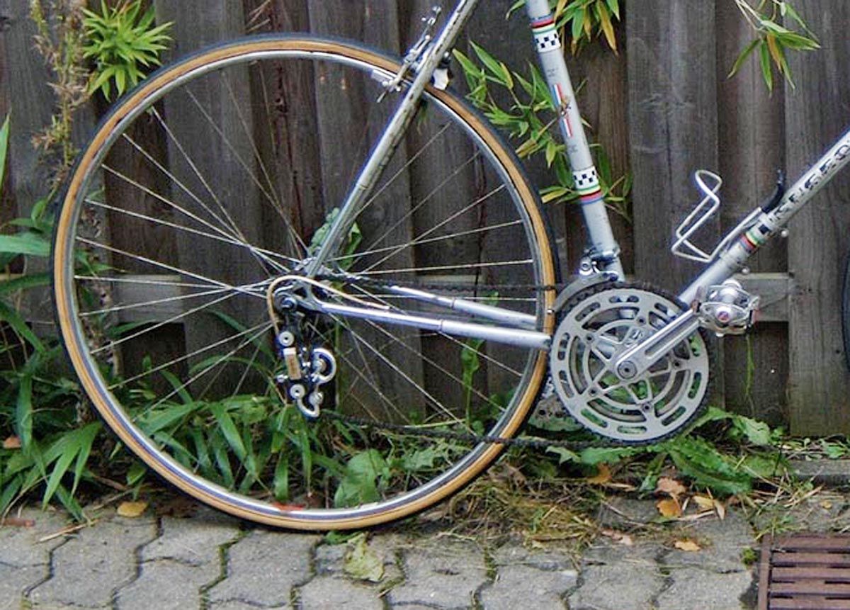

zur Motivation, so sah meines aus, als ich es erwarb...
20220824_112504_hdr1-jpg.1133237
aHR0cHM6Ly93d3cucmVubnJhZC1uZXdzLmRlL2ZvcnVtL2F0dGFjaG1lbnRzL2dhcmRhLWpwZy4xMTMzMjg3Lw.jpg
...und so nach der Alpenüberquerung in Torbole am Gardasee
