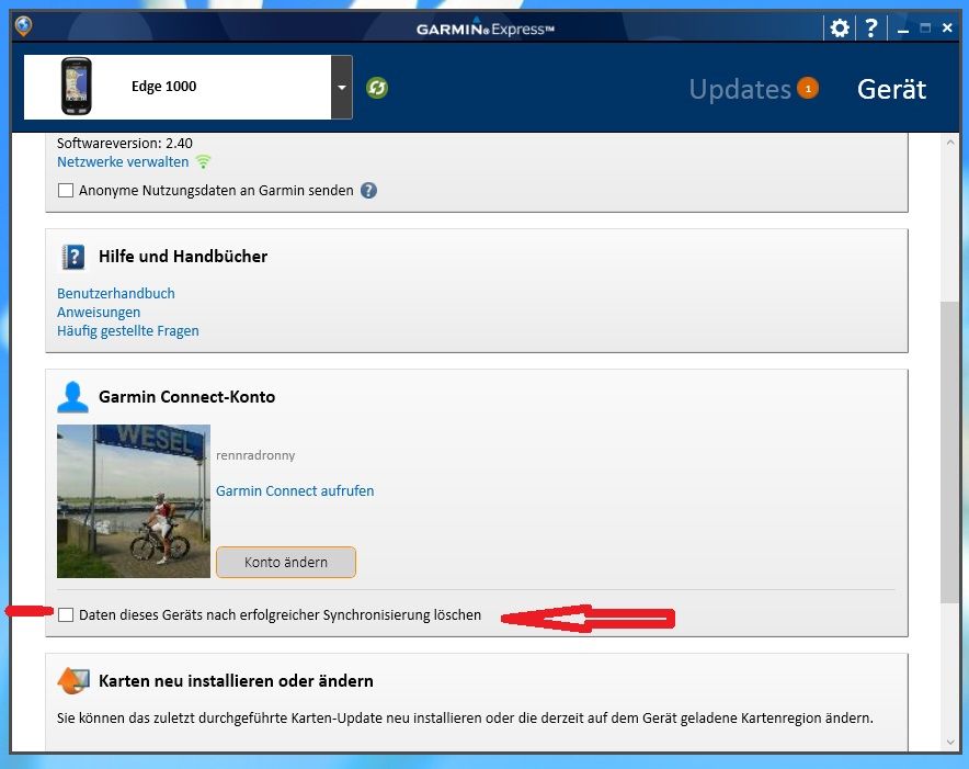

.....läd`s du eigendlich deine Touren mit Garmin Express hoch ....weil da gibt es ja auch so eine ...nun unschöne Option wodurch die Fit-Dateien gelöscht werden ...
Denke das gilt auch für den 500er
Hi ,
Nein. Die Daten waren schon nach angeblicher Speicherung im Gerät nicht mehr abrufbar - nichts vorhanden. Also schon ein Fehler im Edge 510. Falls es wie bei den anderen Geräten wieder auf Austausch wg. Softwarefehler hinläuft verklopp' ich das M..stgerät.....
