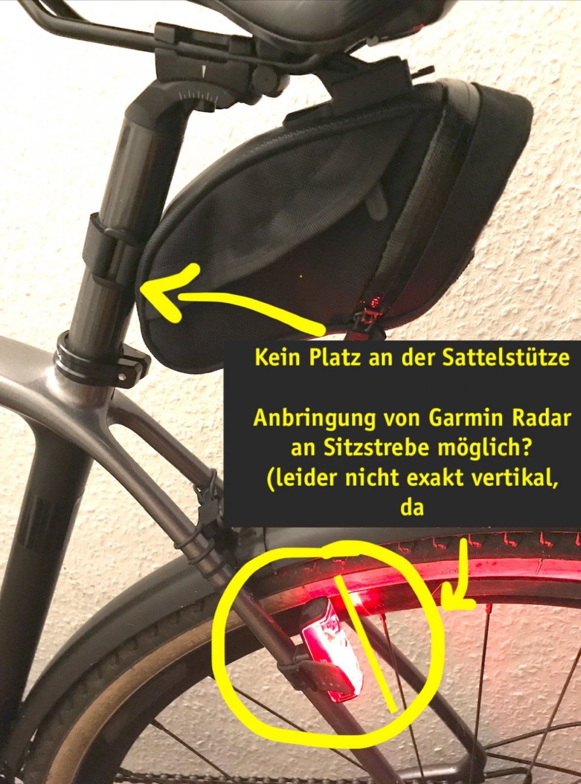

Bei mir nimmt Satteltasche fast die gesamte Länge der Sattelstütze ein. Da ist also leider kein Platz mehr für das Varia, das mich aber wegen Landstraßenausfahrten mit öfter mal LKWs sehr interessiert.
Kann man das Varia auch an einer der beiden Sitzstreben montieren, ohne dass dabei die Radarfunktion beeinträchtigt wird, also so wie mein Rücklicht auf dem Foto?
Wegen des umgekehrten Winkels der Sitzstrebe hieße das "kopfüber" und niedriger im Vergleich zur Sattelstütze. Außerdem bin ich mir bei der Halterung des Varia unsicher, ob das stabil an der dünnen Sitzstrebe befestigt werden kann.
Muss der Radar des Varia eigentlich exakt vertikal ausgerichtet sein, wie die Anleitung empfiehlt? Auch das bekäme ich ohne irgendwelche Ausgleichs-Bastellösungen nicht hin, da mein Sitzstreben-Winkel viel "schräger" (stumpfer) ist als der der Sattelstütze.

Auch wenn ich selbst keinen Varia habe, wäre es schon wichtig, die Ausrichtung möglichst vertikal wie laut Anleitung vorgegeben zu montieren. Das Gerät sendet sozusagen eine Radarkeule nach hinten aus, laut Anleitung können Objekte in bis zu 140m Entfernung erfaßt werden.
Ist das Gerät nun nicht vertikal montiert, wird auch diese Radarkeule nicht mehr waagerecht nach hinten gesendet, sondern je nach Montagewinkel schräg nach oben oder nach unten, was dazu führt, daß das Gerät zwar grundsätzlich noch funktioniert, aber Objekte entweder gar nicht mehr erfaßt, oder erst, wenn sie deutlich näher sind, als die genannten 140m.
Ein paar Grad Neigung hoch, runter oder seitlich können in 140m Entfernung schon einige Meter Abweichung ausmachen, sodaß man sich das Gerät dann auch sparen könnte. Wie sich die Montage an einer der Sitzstrebe auf das ausgesendete Signal auswirkt, wäre dann die nächste Frage, da die Abstrahlung zum Teil ja auch wieder durch das Laufrad etc. gestört werden könnte.

Danke für deine Antwort! Stimmt, das mit der Radarkeule und vor allem mit dem nahe liegenden, sich drehenden Hinterrad hatte ich gar nicht bedacht.
Wahrscheinlich komme ich nicht um eine selbst angefertigte Lösung herum. In englischen Foren habe ich mittlerweile gesehen, wie sich Radfahrer mit einer Art Kunststoff-Winkelplatte eine DIY-Lösung gebastelt haben, die L-förmig um die Satteltasche herumgeht. Jetzt muss ich nur noch die passenden Teile und Werkzeuge besorgen und los geht's: https://forums.garmin.com/cfs-file/...ssions-components-files/155/Photo_5F00_06.jpg
Oder eine Satteltasche anschaffen, die an den Sitzstreben befestigt wird, dann kann die Sattelstütze ganz normal für das Varia genutzt werden.
