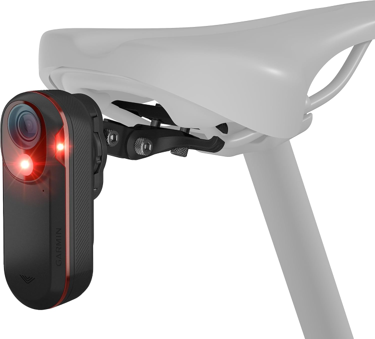

Anbei 2 Luxushalterungen:
https://www.amazon.de/dp/B0CYC9SK95...76PZGNKBN&ref_=list_c_wl_lv_ov_lig_dp_it&th=1
https://www.amazon.de/dp/B0CBL9J67N...6PZGNKBN&psc=1&ref_=list_c_wl_lv_ov_lig_dp_it
Ist meiner Meinung nach überhaupt nicht vergleichbar. Man kann es schlechter einstellen, nur an den waagerechten Teil der Rails montieren und das RCT715 kann man auch nicht montieren.
Ich hatte mich damit auch null beschäftig. Ich hab an meinen Bikes die "Papsi-Halter" mit denen ich hochzufrieden bin.
Bei Ali kosten die 10
Naja, wenn man RCT715 bei Ali eingibt kommt da ales mögliche im Bereich 5-20€, auch mehr einstellbaren. Ich hab ja nur RTL515, die Halter bekommt man überhaupt hinterher geworfen.
Papsi sein Zeug ist sicher sehr gut, aber da müsste ich ja die Sattelstütze einschicken :(
