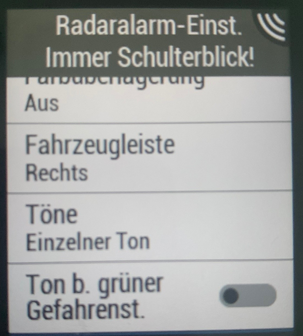

Die akustische Warnung (Apple iPhone) über die Varia App warnt, wenn ein neues herannahendes Fahrzeug erkannt wurde und dann noch 1x wenn es vorbeigefahren ist. Manchmal warnt die App aber auch, wenn ein neues herannahendes Fahrzeug erkannt wurde, dann in Dauerschleife alle ~2sec und ein letztes Mal wenn das Fahrzeug vorbeigefahren ist. Ob letzterer Modi nur wegen mehreren Fahrzeugen eintritt, müsste ich nochmals beobachten. Habt ihr ne Idee warum der Varia manchmal "wie verrückt warnt"?
Kannst du einstellen:
Entweder warnen wenn ein neues Fahrzeug erkannt wurde und nochmal warnen wenn es im grünen Bereich ist (was ich nicht verstehe - denn wenn es grün ist, fährt es an mir vorbei uns ich sehe es) oder du stellst den "grünen Warnton" aus. Dann wirst du nur gewarnt, wenn hinter dir eins auftaucht. So habe ich es eingestellt und so bin ich mehr als zufrieden.
Trifft das auf die Konfiguration zu, wie sie jetzt softwareseitig möglich ist, oder geht das per Knopfdruck auf dem Varia? Hab nämlich ein Wahoo ELEMNT Bolt.
(...) oder du stellst den "grünen Warnton" aus. Dann wirst du nur gewarnt, wenn hinter dir eins auftaucht. So habe ich es eingestellt und so bin ich mehr als zufrieden.
Wie stelle ich denn den grünen Warnton aus?
