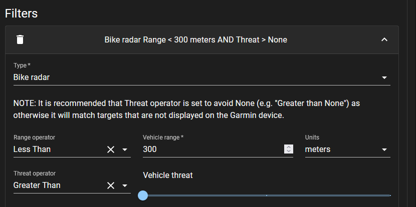

Sorry für das Durcheinander. Ich hab gerade nochmal geschaut, welche Einstellung ich bisher gefahren bin:
Das ist die:
So werde ich Deine jetzt anpassen. Mit Tunnel und Sunset bin ich gut zurecht gekommen. Aber die Car Annäherung hat nicht so geklappt wie ich es wollte. Sind in einer Gruppe gefahren und er hat ziemlich oft den Hintermann erkannt und/oder das heranfahrende Auto recht spät erkannt.
Die 300 brauchst Du nicht, weil das Gerät sowieso nur 140 Meter kann.

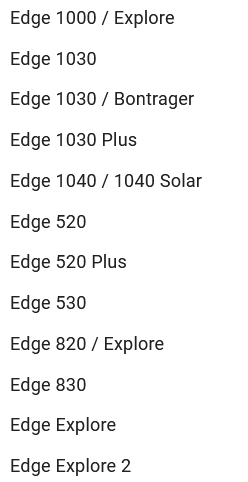

Der neue Edge 540 und 840 sind nicht im Smart Bike Light Konfigurator aufgeführt, also gibt es dafür aktuell auch noch kein Datenfeld im connect IQ store:
Ich habe das bis dato immer damit konfiguriert: https://maca88.github.io/SmartBikeLights/
Hat auch bei meinem Edge 840 geklappt, habe auch das Datenfeld auf dem Gerät.
Im ConnectIQ Store steht, dass die aktuelle Version (0.25.1) für die neue Edge Serie aktualisiert wurde. Erschienen am 11. April 2023
