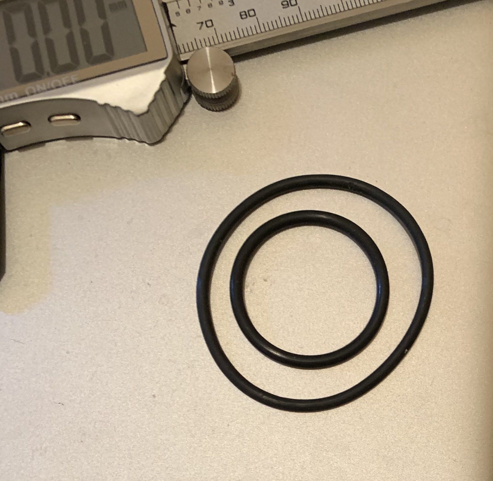

das glaub ich Dir sofort; das war das erste was mir aufgefallen ist beim Dranmachen. Die Einschnitte im Halter sind nicht tief genug. ich habe deshalb aus meiner O Ring Sammlung einen etwas dünneren Gummi genommen
Also, hab noch mir mal die Halterung und die Gummis genauer angesehen. Ich habe das größere der beiden Originale benutzt. Das kleinere bekomme ich weder an mein 26.4 noch an die 27.2 Stütze. Ich habe also korrekt das größere Gummi genutzt. Eine Fehlmontage kann ausgeschlossen werden, weil entweder rutscht das Gummi in die Führung oder es springt sofort raus. Eine „halbe“ Montage des Gummis ist fast ausgeschlossen.
Das genutzte Gummi ist in seinem Querschnitt bereits dünner geworden. Das sieht man im Vergleich und ich kann es auch nachmessen: ca. 3,1mm beim ungenutzten und ca. 2,8mm beim genutzten Gummi.

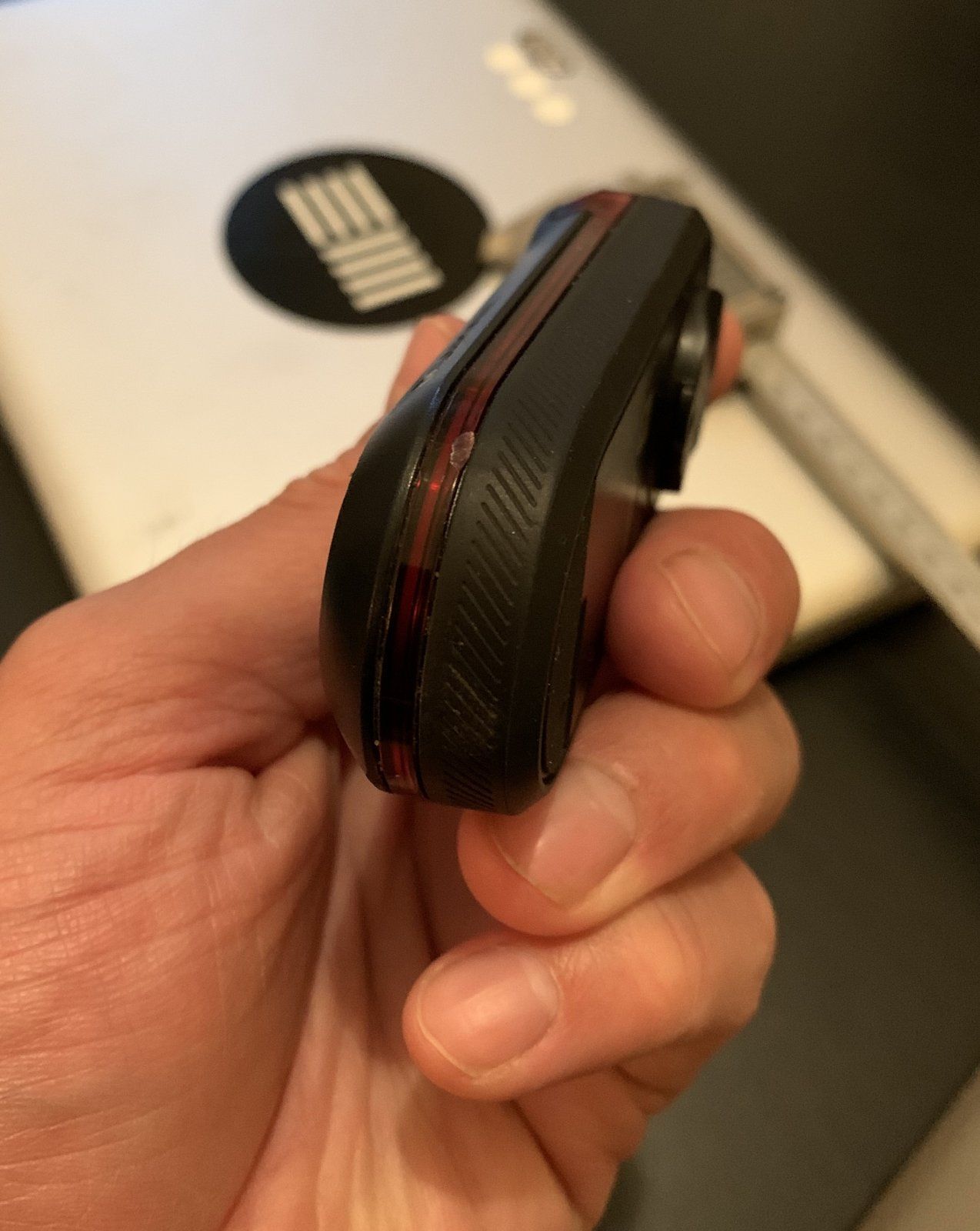

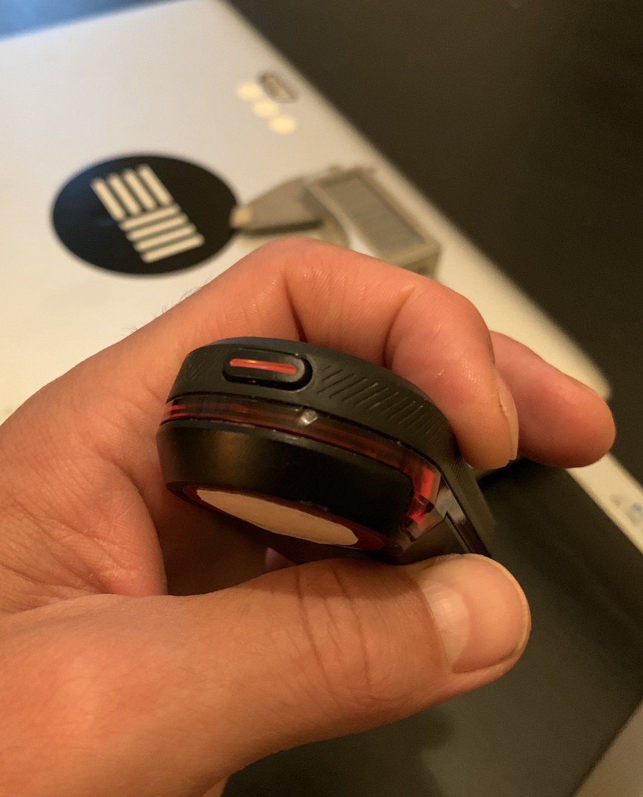

Mich ärgert es einfach und ich bin gespannt was für eine Rückmeldung da kommt. Das Positive ist aber, dass der Garmin robust gebaut ist. Ich habe zwei Schrammen vom Aufschlag und ein paar feine Kratzer im Gehäuse und keinen Sprung oder Spaltmaße in Plastik. Funktion ist auch gegeben.
