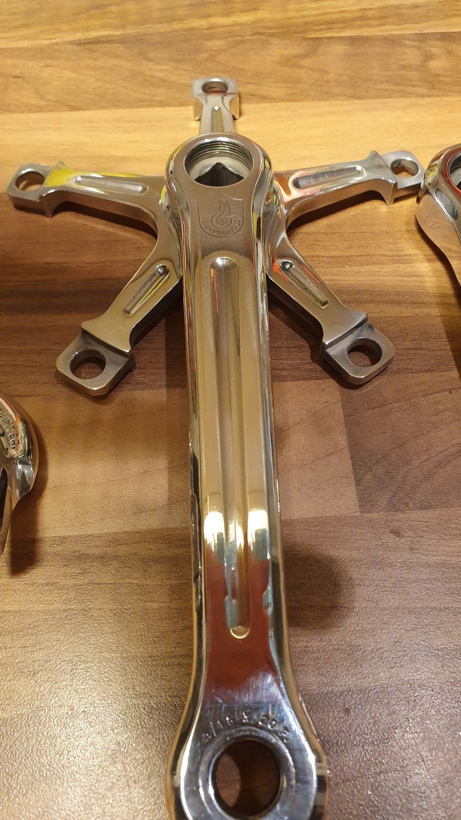

Also habe ich jetzt ein weiteres Restaurationsobjekt. Leider ist der Rahmen mehrfach lackiert worden und das auch wirklich sehr schlecht. Tretlager , Steuersatz , Laufräder Narben, Bremsen und Bremshebel sowie die Kurbel sind Campagnolo. Leider kenne ich mich mit den Gruppen von Campagnolo zu schlecht aus um sagen zu können welche Gruppe das genau ist , für mich sieht es nach Record aus. Vielleicht kann ja einer der Profis hier Licht ins Dunkle bringen. Die Bremshebel haben ein schönes Gazellen Logo eingraviert.
Ich würde gerne die Gruppe komplementieren und bräuchte einen Rat welches Schaltwerk zu den Teilen zeitlich passen würde.

Hier mal ein paar Bilder von Bremsen und Kurbel. Beides war in sehr sehr schlechten Zustand ! Habe schon angefangen mit Schleifen und Polieren , leider sind sie trotzdem noch weit entfernt von gut ! Da werde ich wohl noch einige Stunden investieren müssen.
Was meint ihr welche Gruppe das ist , welches Schaltwerk würde zeitlich passen ? Auch wenn es viel Arbeit ist für 80 Euro konnte ich nicht wiederstehen der kleinen Gazelle wieder zu neuem Glanz zu verhelfen.

Also, das ist ein Champion-Mondial-AA-Frame. Das Topmodell - abgesehen von den Sondermodellen (TT,... und was es da sonst so gab). Vielleicht isses auch noch "mehr"?! Der Rohrsatz entscheidet (531 oder vielleicht sogar 753?).
Man erkennt es am ROTO-Tretlagergehäuse.

Die Gruppe ist eine Nuovo- oder Super-Record. Das war seinerzeit DIE Gruppe an Spitzenrädern. Auch, wenn es Alternativen gab. Aber das ist ein längeres Thema..... Bei 1982 spricht also alles für die Super-Record.
Achso: Das Tretlager hat BSA-Gewinde. Anders, als man nach der "ITALY" Stanzung vermuten könnte.
Der Konterring des Campa-Innenlagers hat den Ring als Kennzeichnung.
