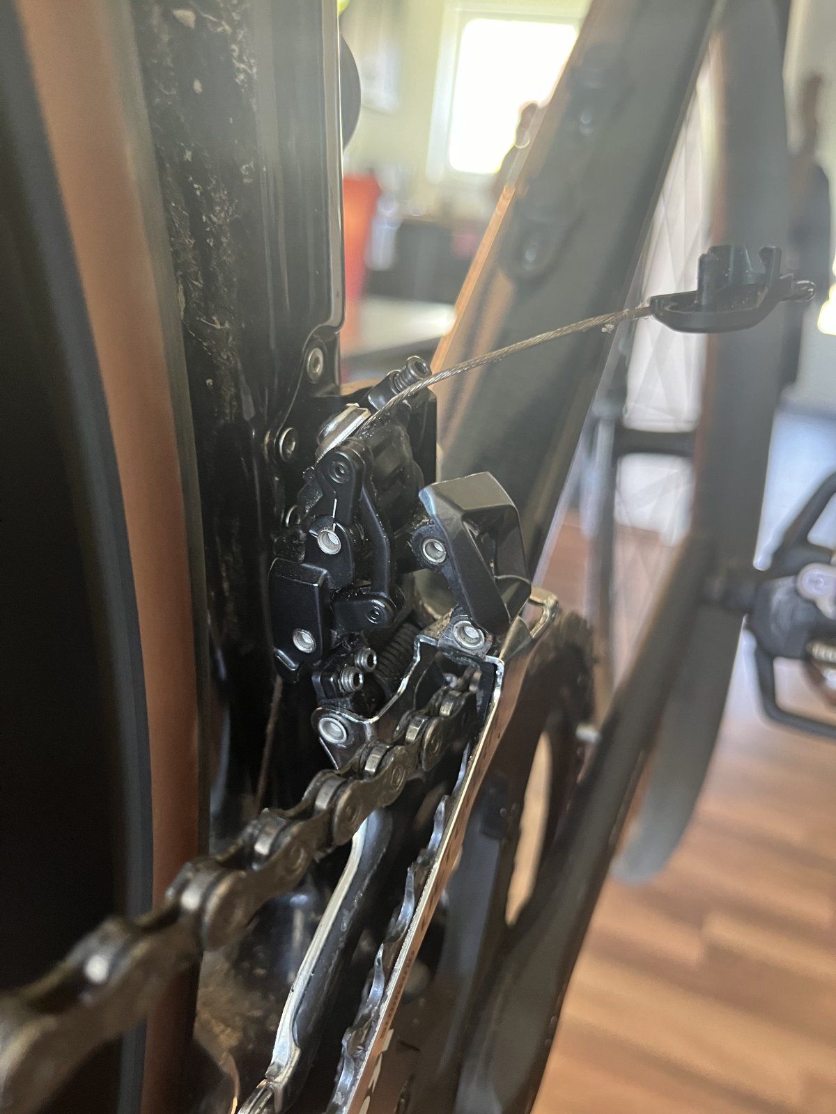

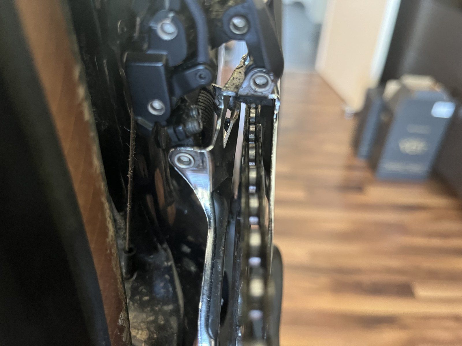

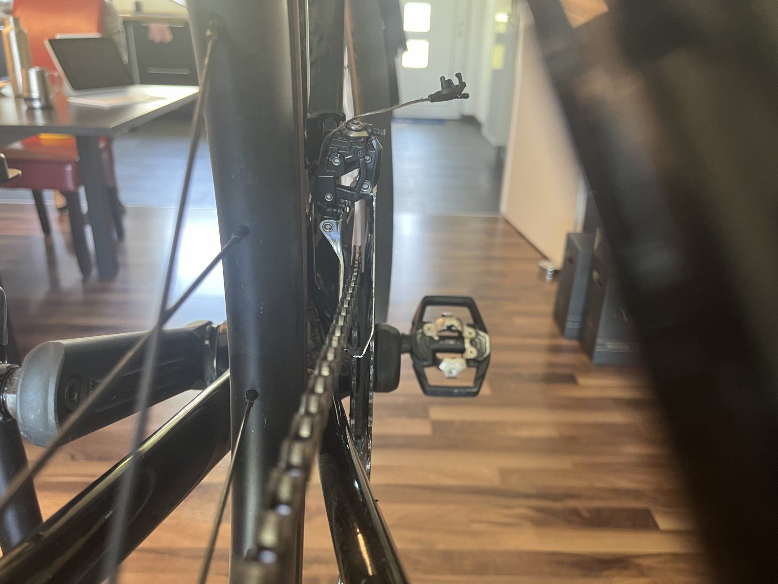

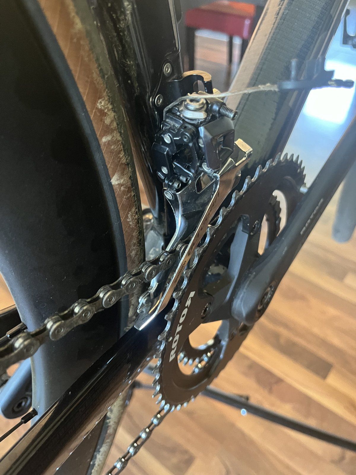

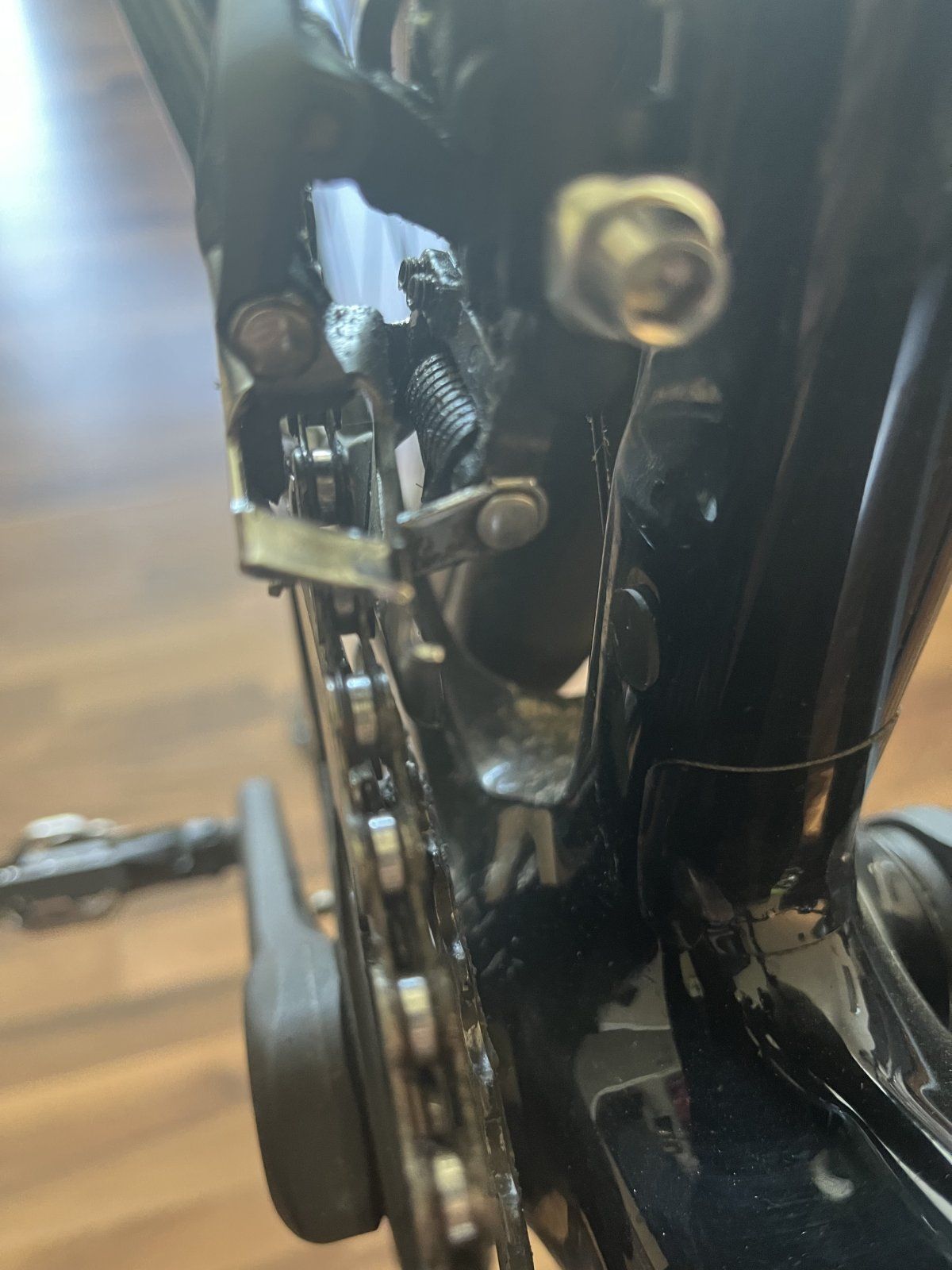

Ich verschiebe mal meine Diskussion vom schnellen Thread für technische Angelegenheiten nach hier. Ich schaffe es trotz aller Maßnahmen nicht meinen Umwerfer (Ultegra) sauber einzustellen.
Das Rad ist ein Bianchi Sprint mit einer Rotor Vegast 50/34 Kurbel. Ich habe von den einzelnen Schritten Fotos angehängt.
Die Einstellung des Umwerfers gemäß Shimano Händlerhandbuch klappt: Montage, Parallelisieren über L und Stützschraube, in die oberen Trimmposition gehen und mit H den Abstand einstellen, in die ganz untere Position gehen und mit L den Abstand einstellen.
Der Effekt ist, dass ich auf dem großen Kettenblatt (nicht in der Trimmposition sondern in der komplett oberen Position) auf den kleinsten 4-Ritzeln ein Schleifen habe. Wenn ich das mit der H-Schraube korrigieren, schleift die obere Trimmposition ab dem viert größten Ritzel bereits. Fotos anbei, ich bin für Ideen offen.
Was bei der Montage auffällig war:
  • Zur Initiale Parallelisierung des Umwerfers mit dem großen Kettenblatt muss ich L „ordentlich“ benutzen.
  • Damit (trotz hoher Zugspannung) ich auf das große Kettenblatt schalten kann, muss ich auch H bereits ordentlich anziehen.
Initiale Montage
Nach Spannung des Zugs und Einstellung der H-Schraube, so dass ich auf das große Ritzel komme:
Schleifen im großen Kettenblatt/kleines Ritzel
