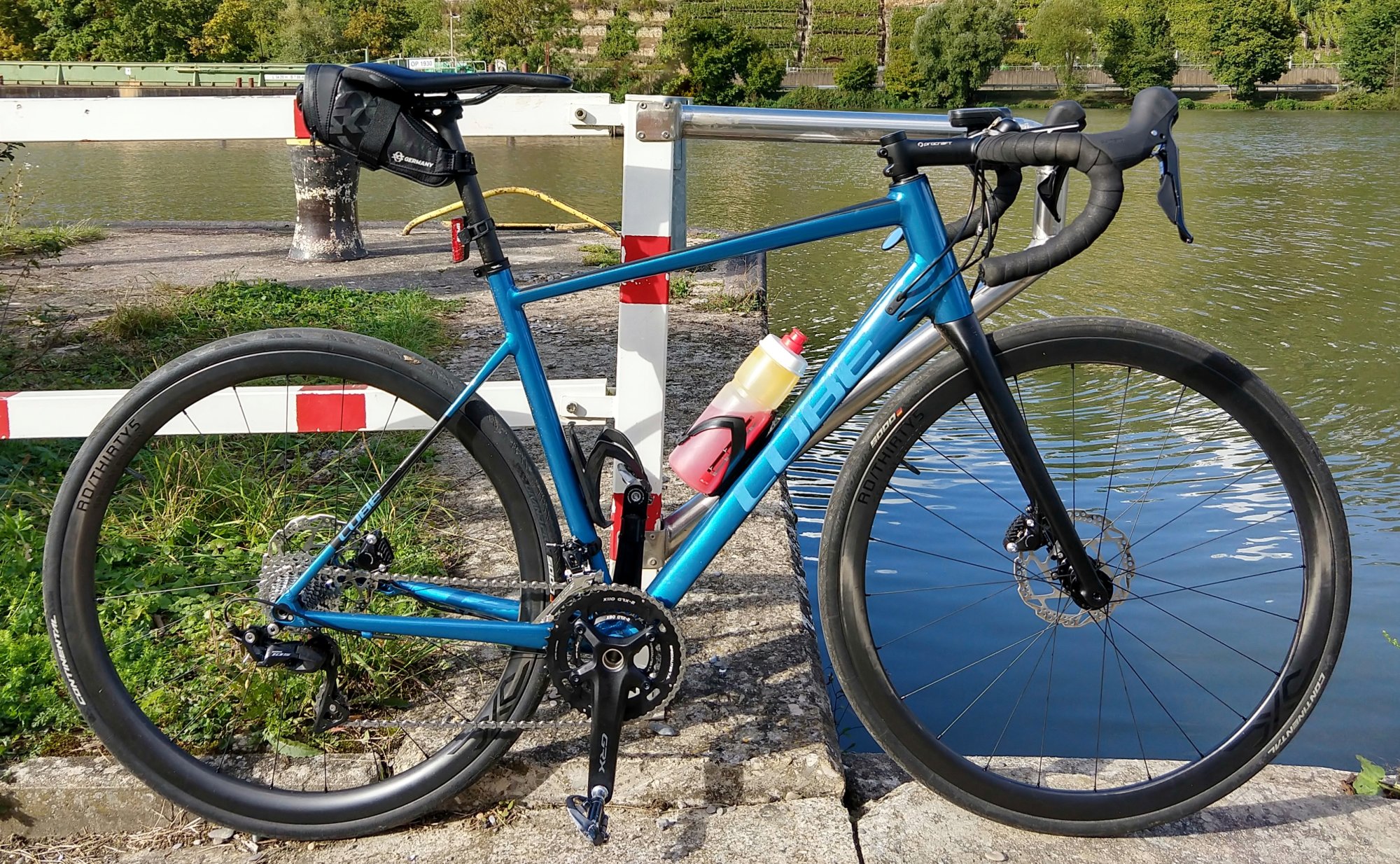

das ist nicht unbedingt so. bin auch leichter langbeiner und hab die kleinere rahmengröße genommen. beim bikefitting wurde ich tiefer und weiter vor gesetzt. das war am anfang zwar ungewohnt, aber ich bringe meßbar mehr power aufs pedal und das problem mit der überhöhung hat sich auch in luft aufgelöst. siehe anbei mein hobel. ist ja was überhöhung angeht noch eher moderat. wie ich schon sagte, einfach mal den sattel bissel tiefer testen. versuch macht klug.
das ist gleichzeitig auch eine empfehlung für das defy, rahmengröße ML. auf jeden fall eins der flottesten und leichtesten endurance räder
Dafür, dass das ein Rad mit Endurance Geometre ist, ist das schon ziemlich augespacert. Ich finds aber nicht schlimm.
Für mich hat das Defy keine Endurance Geometrie. In ML hätte es zB soviel reach wie mein Gios Aerolite 383, aber der Stack ist dann sogar 13mm geringer
Das Canyon Endurance hat in L 378 reach und 611 mm stack, DAS ist Endurance
Wenn ich solche Spacertürme sehe frage ich mich warum man das Rad in der Größe haben wollte.
könnt ihr vielleicht alle mal chillen? ich hab das vor kurzem selbst aufgebaut und hab mich noch nicht getraut weiter abzusägen, taste mich da ran. ist mir auch ziemlich latte, wenn ich nicht in den coolen 150mm geslammten vorbau club darf
beim L bräuchte man für die gleiche höhe 2 spacer weniger, dafür wäre der sattelauszug 2 cm geringer (weniger compliance) und der vorbau müsste kürzer. ob das dann besser ist? oder machst du dich nur über meine persönliche sitzhaltung lustig?

Grundsätzlich muss man sich fragen, ob ein Rad vom Stack passt, oder ein anderer Hersteller/Modell nicht passender wäre.
Nicht nur der Stack wird extrem erhöht, sondern auch der Reach wird durch die Spacer nicht unwesentlich verringert.

Vielleicht nützlich als Anschauungsmaterial - mein Attain-Aufbau für 180 cm Körpergröße und 89 cm Schrittlänge:
Rahmengröße 56. Inzwischen bin ich allerdings wegen dem steileren Sitzrohr auf eine Stütze mit 15 mm Setback gewechselt und im Gegenzug beim Vorbau schrittweise von 110 auf 90 mm.
