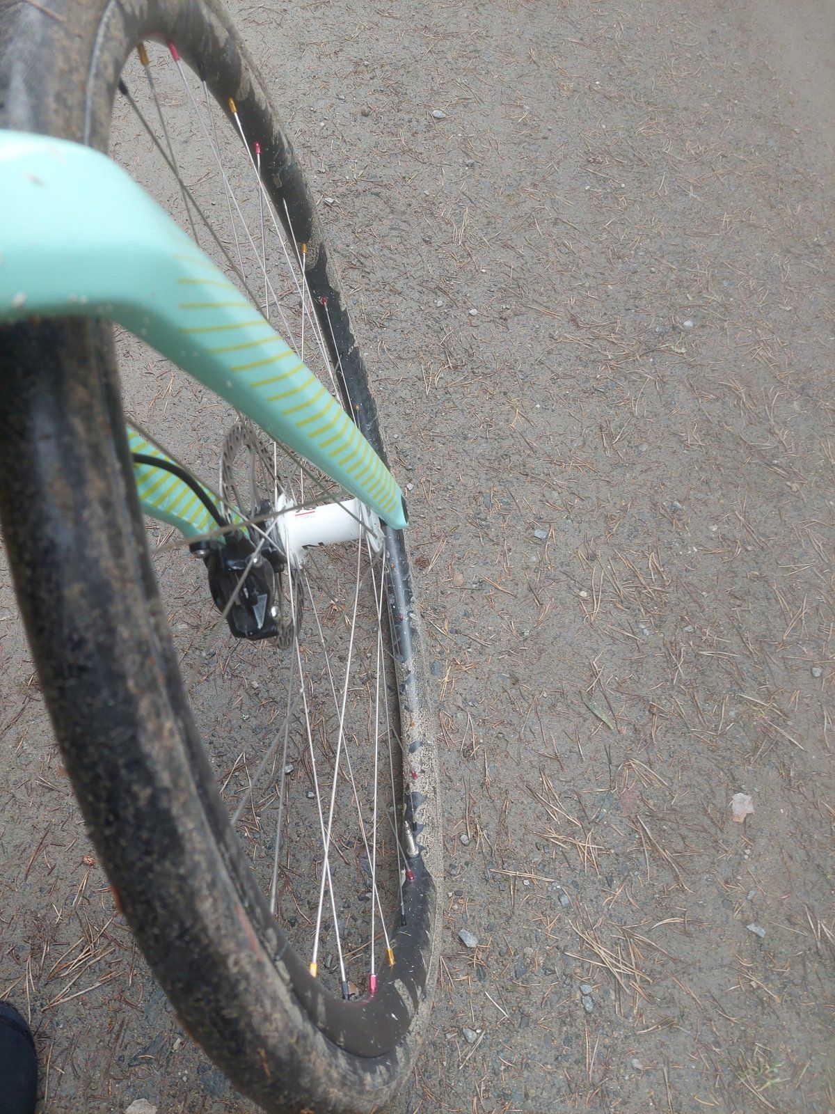

Seit September fahre ich auf meinem Gravel einen ausgesprochenen Strassenreifen. Ich wollte einfach mal testen, wie weit man bis zum ersten Platten kommt.
Fahrprofil: viel Teer, etwa 25% -30% Wald- und Feldwege, seltenst Trails. Fürs Gelände habe ich zwei Fullies. Für die Strasse zwei Rennräder. Ich schone aber mein Gravel nicht und fahre durch wo ich durchfahren will.
Da ich auf dem Dorf wohne sind Glasscherben und verschmutzte Radwege eher selten.
Jetzt habe ich auf diesen Reifen,Schwalbe Pro One Evolution ADDIX Super Race TLE 28" in 700 x 30C
2750 km abgespult und noch immer keinen Schaden, ich hätte es nicht erwartet. Will hier keine Werbung für Schwalbe machen, am MTB fahre ich seit Jahren keine Schwalbe mehr.
Ich will damit sagen, dass man mit etwas Glück mit einem breiten Strassenreifen auch auf Schotter schnell und weit kommen kann und halt dann auf Teer keine Einbußen hat. Ich fahre die Reifen auf einer Carbonfelge mit 25mm Innen- und 30mm Aussenweite. Luftdruck fahre ich auf Teer mit bis zu 3,5 bar, bei Graveleinsatz mit 2,5 bar, natürlich TL.
Immer noch mit dem Reifen unterwegs?
Wie schlägt er sich denn bei Nässe auf Asphalt?
Danke
