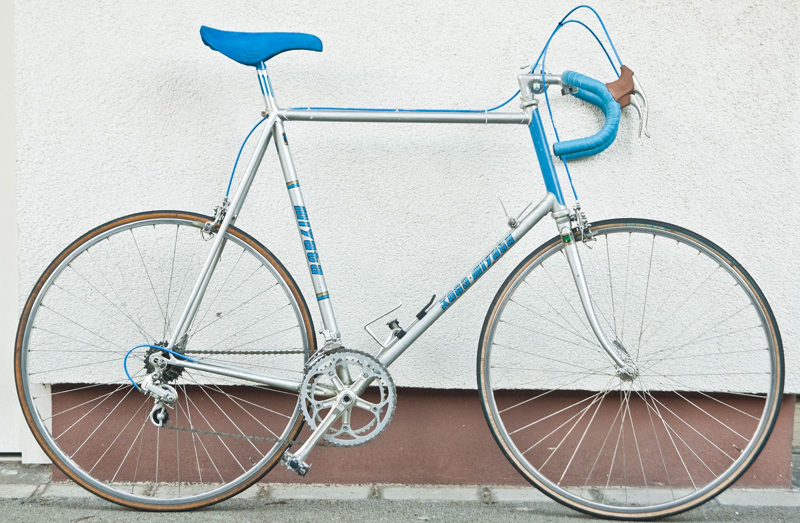

Ich könnte mich, da ich Platz brauche ggfs. von diesem Teil hier trennen (an der unteren Grenze Deines Budgets). Wohne zwar in Luxemburg, komme aber fast jedes Wochenende nach Mannheim...
Roadwinner von 84 (wenn ich es richtig im Kopf habe) mit 66er Rahmen, Reifen müssen neu, und die vordere Bremszugöse ist defekt (deshalb der transparente Kabelbinder)...

Danke für das Angebot für das schicke Rad! Sieht auf jeden Fall groß genug aus und würde für die Eroica Regularien passen. Ich erkenne das nicht - sind das Schlauchreifen oder kann ich da normale Draht- / Faltreifen draufmachen? Weißt Du wieviel Reifenbreite möglich ist? Das Eroica wird ja einiges auf Schotter gefahren, das müssen die Reifen abkönnen, bieten sich natürlich schmale Gravelreifen an.
Ich habe bei den alten Rädern immer ein Fragezeichen mit den Größen und die Sorge, da brutal gestreckt drauf zu sitzen. Wie lang ist denn das Oberrohr ca.? Mein 62cm Peugeot hat glaube ich über 600mm Oberrohr, da liege ich fast drauf. Viel länger macht meine Rückenmuskulatur glaube ich nicht mit .. :-D
Nein, das sind keine Schlauchreifen - sind normale Clincher (Drahtreifen). Da ich an dem Rad auch schon Schutzbleche dran hatte könnt eich mir vorstellen, daß auch 28mm passen. Wenn ernsthaftes Interesse besteht könnte ich das mal probieren (vorne ganz einfach mit einem Rad aus meinem Randonneuer zu überprüfen, aber hinten müßte ich evtl. wegen der unterschiedlichen Einbaubreite einen Reifenwechsel vornehmen...

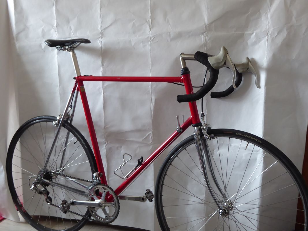

Diese beiden hier finde ich persönlich prima und auch gut geeignet, wenn auch ohne allzu viel Vintage-Flair:

Das neuere aus den Kleinanzeigen finde ich noch aus anderen Gründen interessant, nur vielleicht etwas teuer:
Das ist ein klassisches Rennrad mit gerade noch klassischer Optik, aber Anbauteilen an der Grenze zur Neuzeit.
Die "600 S.I.S" war eine der ersten modernen Schaltgruppen mit Rasterhebeln und einer Reihe konstruktiver Merkmale, die bis weit in die 2000er Jahre weiterverfolgt wurden.
Sprich: Wenn der Apparat nicht nur im Keller stehen soll, sondern Dir auch außerhalb eines Italienurlaubs Spaß macht, lässt sich die Schalterei mit überschaubarem Aufwand bis 10-fach aufrüsten.
Etwas sonderbar sind aber die Biopace-Kettenblätter, das Rumgeeier mag nicht jeder.
Das ältere Modell sieht natürlich "klassischer" aus, vielleicht auch schöner, ist aber ggf. nicht ganz so ausbaufähig.
Also, falls das interessant sein sollte.
