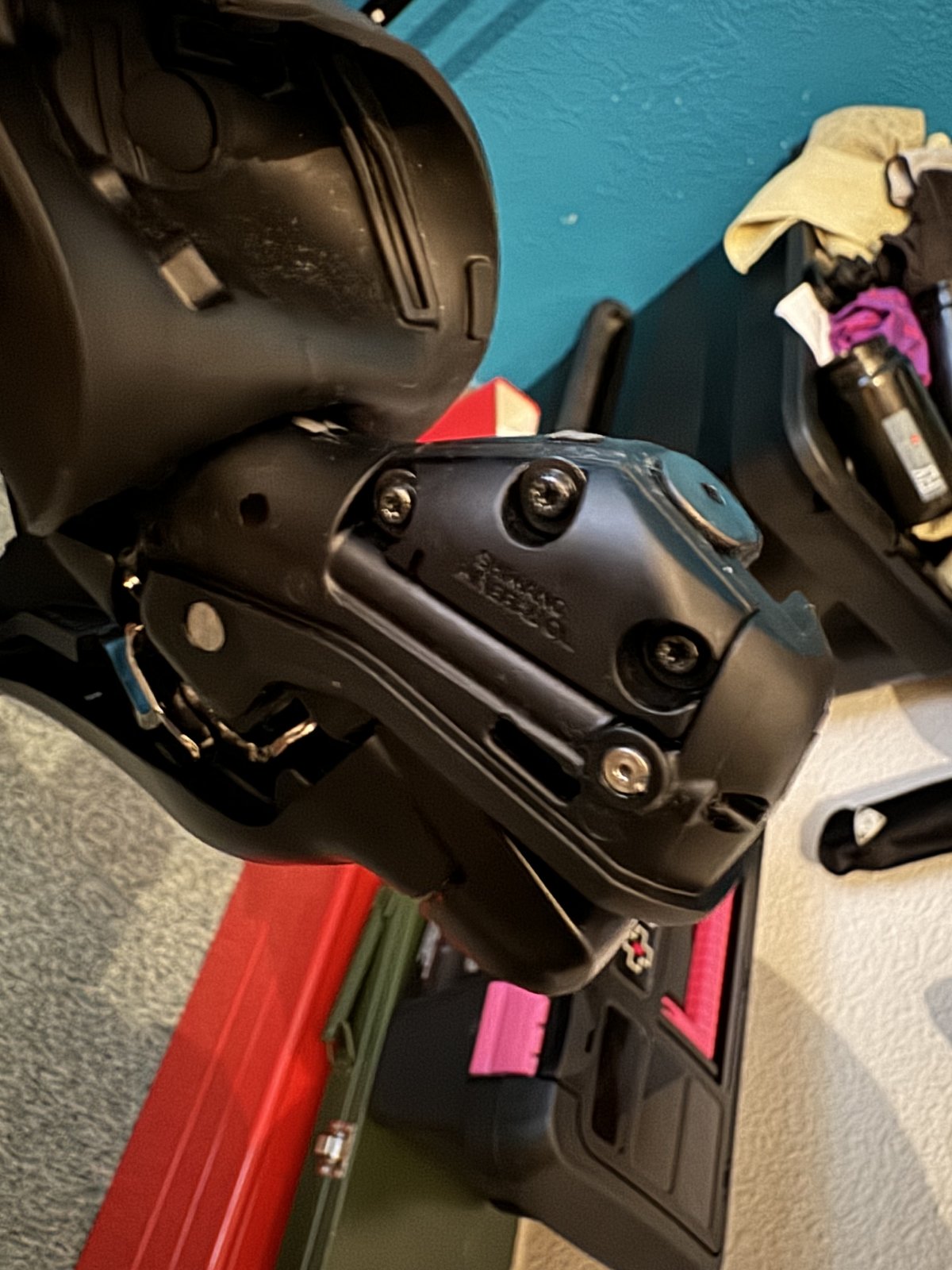

Ich tausche den selber oder besser gesagt habe von nem anderen bike grade einen montiert . Heute Morgen war es ganz leicht feucht aber es ist nichts mehr gelaufen .
Das mit dem Händler ist fast geklärt . Die würden mir nen neuen Deckel schicken . Oder ich soll es in einer Werkstatt hier machen lassen . Problem keiner der Werkstätten will da dran und sagen ich soll es zurück schicken . Freiburg ist von mir jetzt auch nicht um die Ecke sonst wäre ich mal schnell hin gefahren .
Unter dem Deckel ist eine Gummimembran, das sog. Diaphragma. Wenn, dann ist die undicht afaik. Die Membran ermöglicht ein"Atmen" des Ölvolumens und trennt von der Umgebungsluft. Wenn das Reservoir überfüllt wird, platzt die beim Zurückdrücken der Kolben im Sattel. Sobald der Ölüberschuss raus ist, lässt das mit der Leckage nach, wie du auch festgestellt hast.

Gebe ich dir recht aber ich habe jetzt erstmal nen Deckel von meinem anderen bike verbaut um zu schauen ob es geht .
